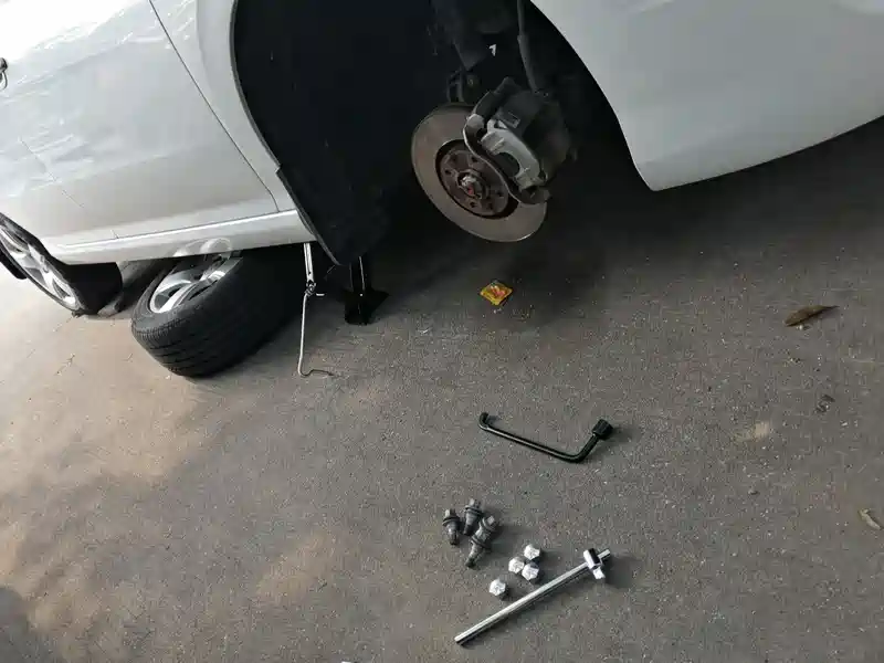

之前一直都是刹车异响,轻踩刹车的时候有金属摩擦的声音,有一个刹车盘刮出槽来了,就是刹车皮上面有一个金属比较硬,把刹车盘刮出槽,所以拆下来用沙子打磨一下,终于安静了。
为了安全起见,把另外三个车轮子用砖头顶住,拆下来的备胎放下面比较安全。
4个车轮的刹车卡钳螺丝都是13的
上面的螺丝也可以拆,也可以不拆,把它挂起来。
开始用沙子打磨。
这个小金属在刹车皮上面扣下来的比较硬,所以把刹车盘刮出槽,把它弄掉就没有金属摩擦声音了,用沙子把它打磨一下。
刚才那个小金属就是这个位置抠出来的,那个小金属把刹车盘刮出槽来,而且噪音大,把它弄掉了,用砂纸打磨一下。
这里也有一个硬点
这是后面的必须拆两颗螺丝,用绳子把它挂起来好操作
后面的刹车皮比较小。
这是后面的刹车皮。
