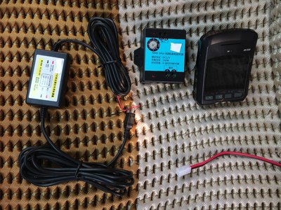

看到好多人多在车上安装了记录仪,个人感觉也很有必要安装,就向“家里出纳”提出申请,开始还不同意,后来说了很多安装后的好处,才勉强答应购买。网上看到过车友的帖子,咱们小八安装记录仪可以在阅读灯取电,无损安装。然后在世嘉、307、408车友发帖中吸取了一些经验,看起来也很简单,就打算自己安装。话不多说,直接上图。![]()
一.下图为行车记录仪、12V降压线、延时启动开关(防止自检完成在点火后重启),阅读灯取电专用插头(看到很多车友在废旧电脑主机找到相似插头,我嫌麻烦,就在网上买了一个带线的插头。)![]()
