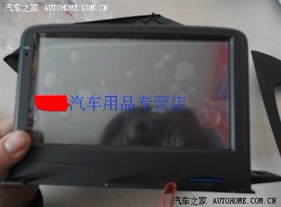

4s里加装的308原厂导航地图(德赛西威产的NAV440导航 7寸高清 800X480 分辨率 淘宝上卖3000元),默认使用的是易图通地图,这个地图很垃圾,今天导航,很多路都找不到,因此我就想把这个易图通地图升级为凯立德地图。导航仪如图:![]()

1,准备一张新的4G SD卡和SD读卡器(几十元即可搞定),这里我们不用随机自带的sd卡,留作备用,以防意外。SD卡插拔位置:撬开挡板,在导航仪右下角,按一下就可以弹出来了。如图:

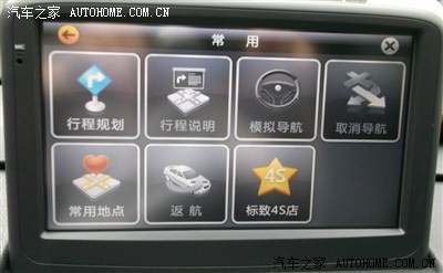

6、完毕,启用导航,可以看到正常的凯立德地图界面了。

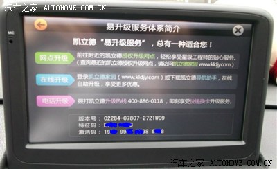

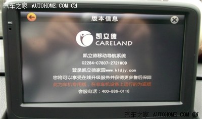

好了,下面贴下我升级后的图:
另外,认证神器哦:
