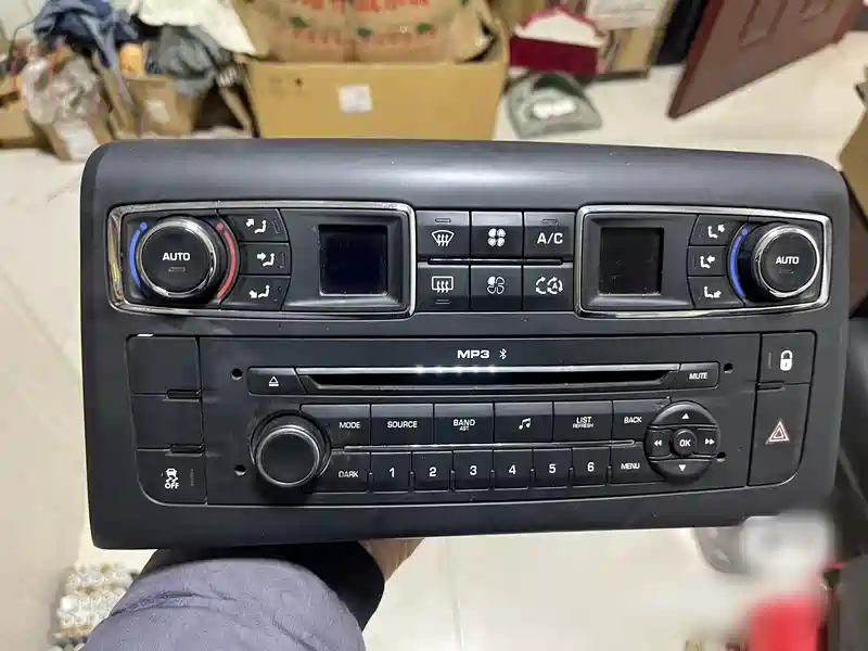

必须用航盛的中文屏幕,cd机是雪铁龙c5的RD45,中文屏幕可以看到音乐歌名称和低油量提示,RD45还可以支持音乐手柄,还有蓝牙功能等等功能,RD45 CD机需要专用的转接线才可以用,关键那个线又贵,转接线在里面不好固定有异响,所以就想了这个插头替换方法, CD机面板按键是可以控制中文屏幕的,里面功能和时间的,所以CD机后面的网络线必须要连接到BSI那里去, CD机面板自己打磨的,匹配车架号和朋友借的远征技师小盒,原车的行车电脑屏幕那个插头直接插在中文屏上面就可以,不需要任何改装,所有插头的那些插针位置都是参考专业转接线的
我就是用的这款雪铁龙c5的cd机,RD45是马牌的

中文屏幕已装好

有原装的感觉
这款主机面板颜色跟边框色差不是太大
