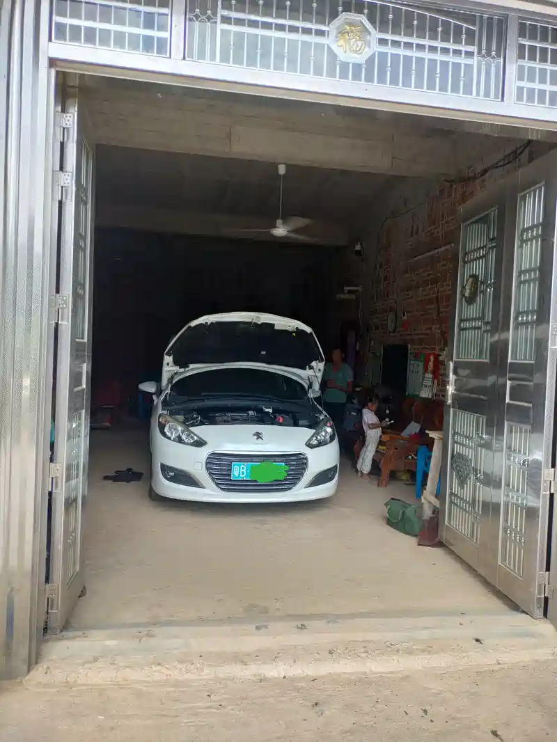

刚好10月1的假期有时间,提前在网上购买的离合三件套278块钱,然后另外买了一个进口的离合导套,我是2014年买的新车,然后一直用它来练车,所以对离合的伤害也很大,这两年来发现离合越来越重了,而且触点比原来的高了,就担心万一抛锚了,拖车费也厉害,干脆换也不贵,换完之后又回到新车的感觉,踩起来非常轻巧,早换早享受吧,反正这几年不考虑换车,都是体力活,用了一天的时间换完,好像听车友说修理厂也要一天时间才搞得了
外面太阳太大了,只能开到房子里面慢慢搞
