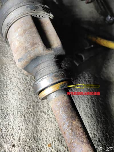

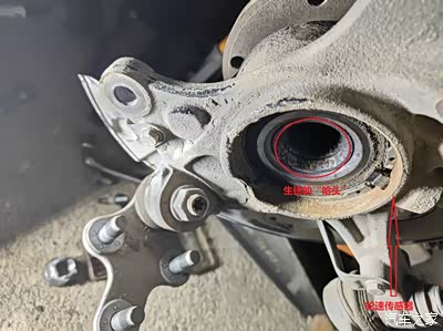

维修空调泵时发现过桥轴承周围有油渍粘了很多灰尘、于是乎~ 拆!
由于传动轴转速高、并且支架传递发动机热量,需要购买高速高温轴承

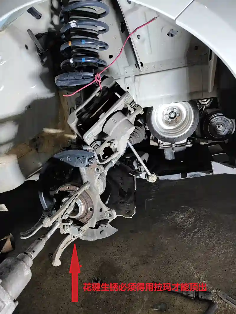

铁锤砸不出来,只能用拉玛、好在没多大问题,有些车子甚至得羊角拆下来大锤伺候

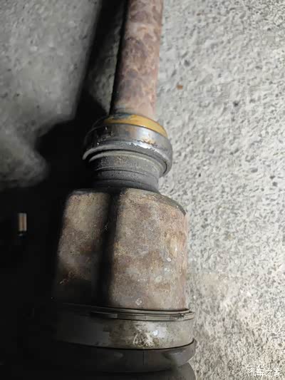

看着不是很长、实际上还是比较长的。。。

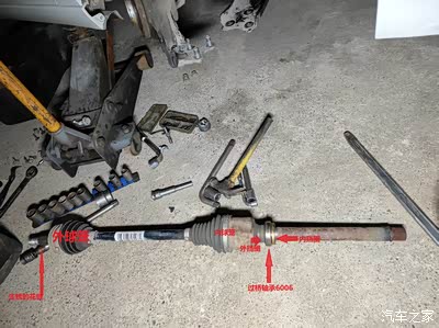

搞不懂外球笼那一节都喷漆,里面的为什么不喷漆?

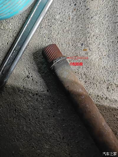

内外挡圈两个、
往回装的时候这里也要抹点黄油
钢丝刷清洁后抹黄油防锈

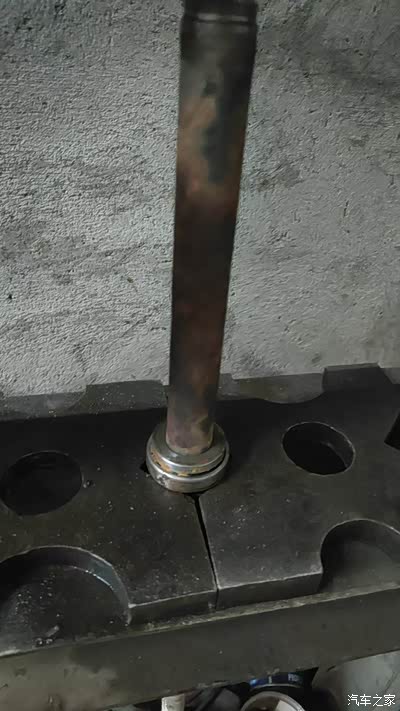

压出轴承、往回装的时候同样哦,不能用铁锤砸

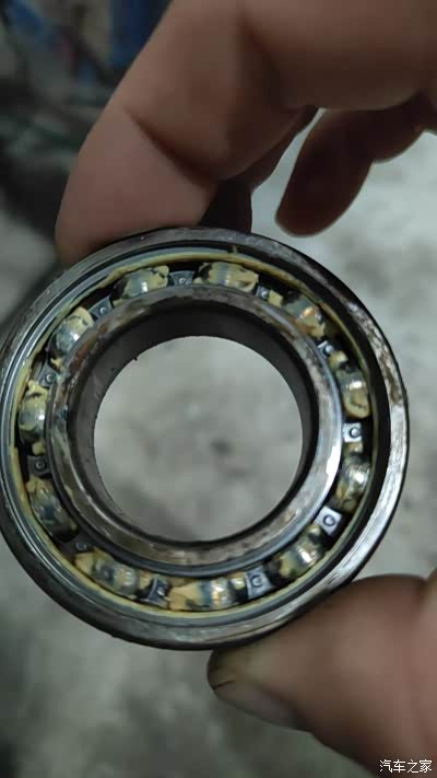

轴承虽然还能用, 但是已经没什么油了~~
如果不经常跑高速的话,轴承可以延长时间更换、不一定公里数少,轴承就用得久?润滑脂有时间寿命的
此外轴承6006网上琳琅满目,各个都说自己是正品、原厂配套的是人本轴承~后期也有人换斯凯孚的。
工具:拉玛、30MM套筒、18MM烟斗、10MM套筒、T15 、 T20、轴承压力机、内衬撬棒、
