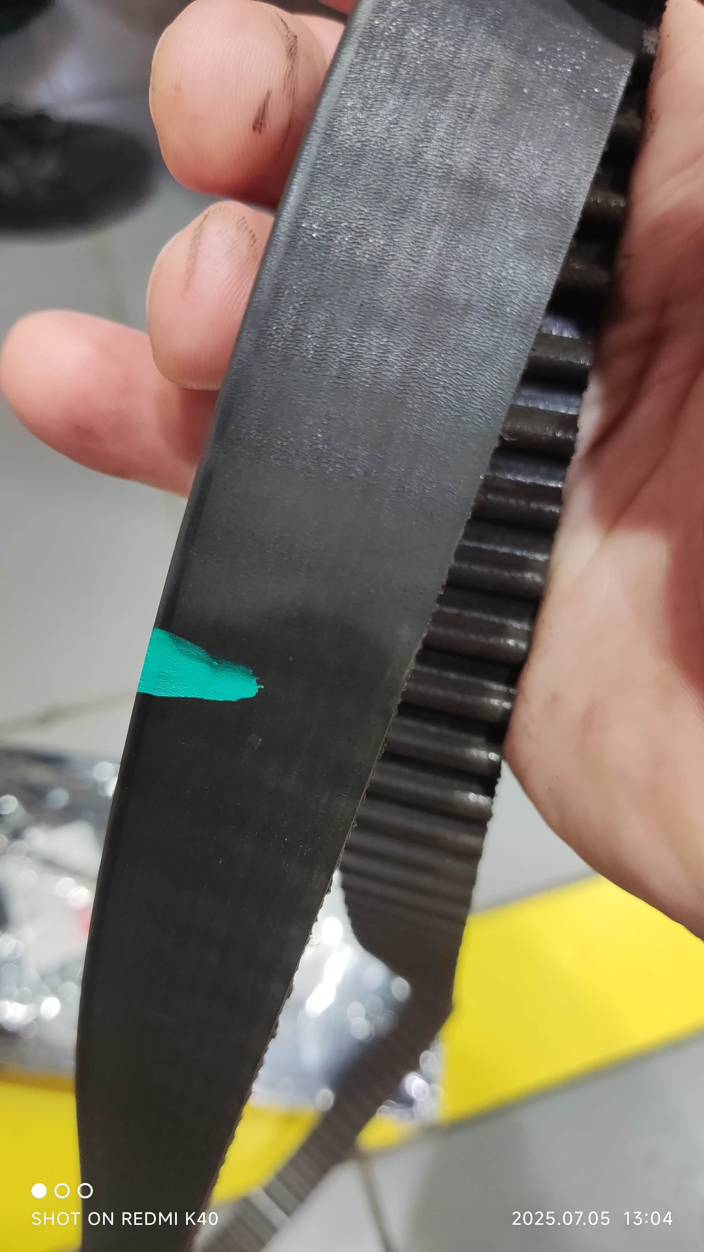

13万公里的惰轮,用手转动,旷量大,发动机怠速时,唧唧响,换了皮带,发动机好安静啊!跟新车没有任何区别了,皮带有齿的一面,对折按压,看到很多细碎的小裂纹,难怪说正时皮带说断就断。

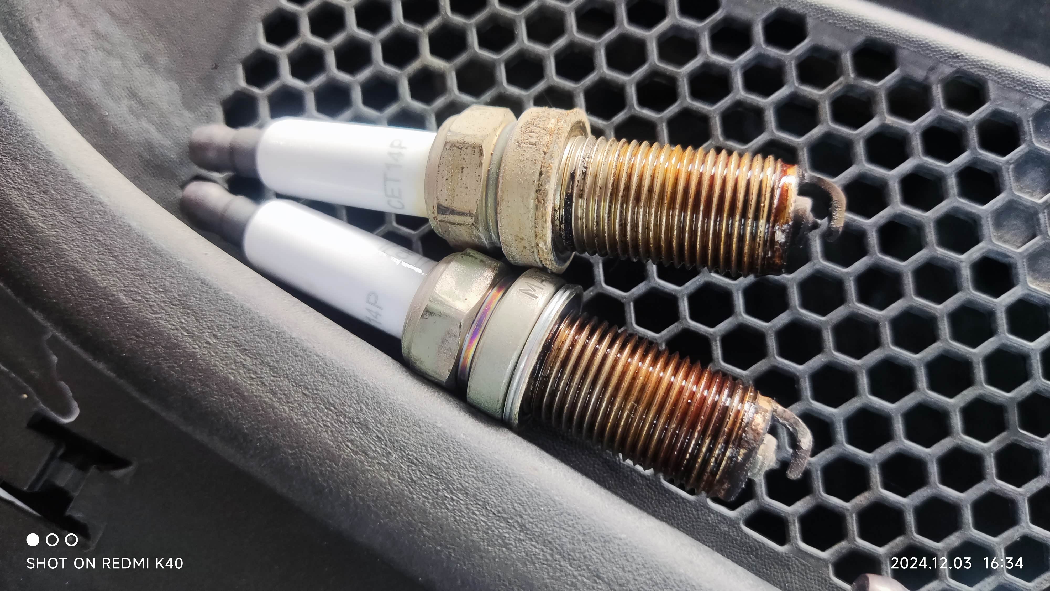

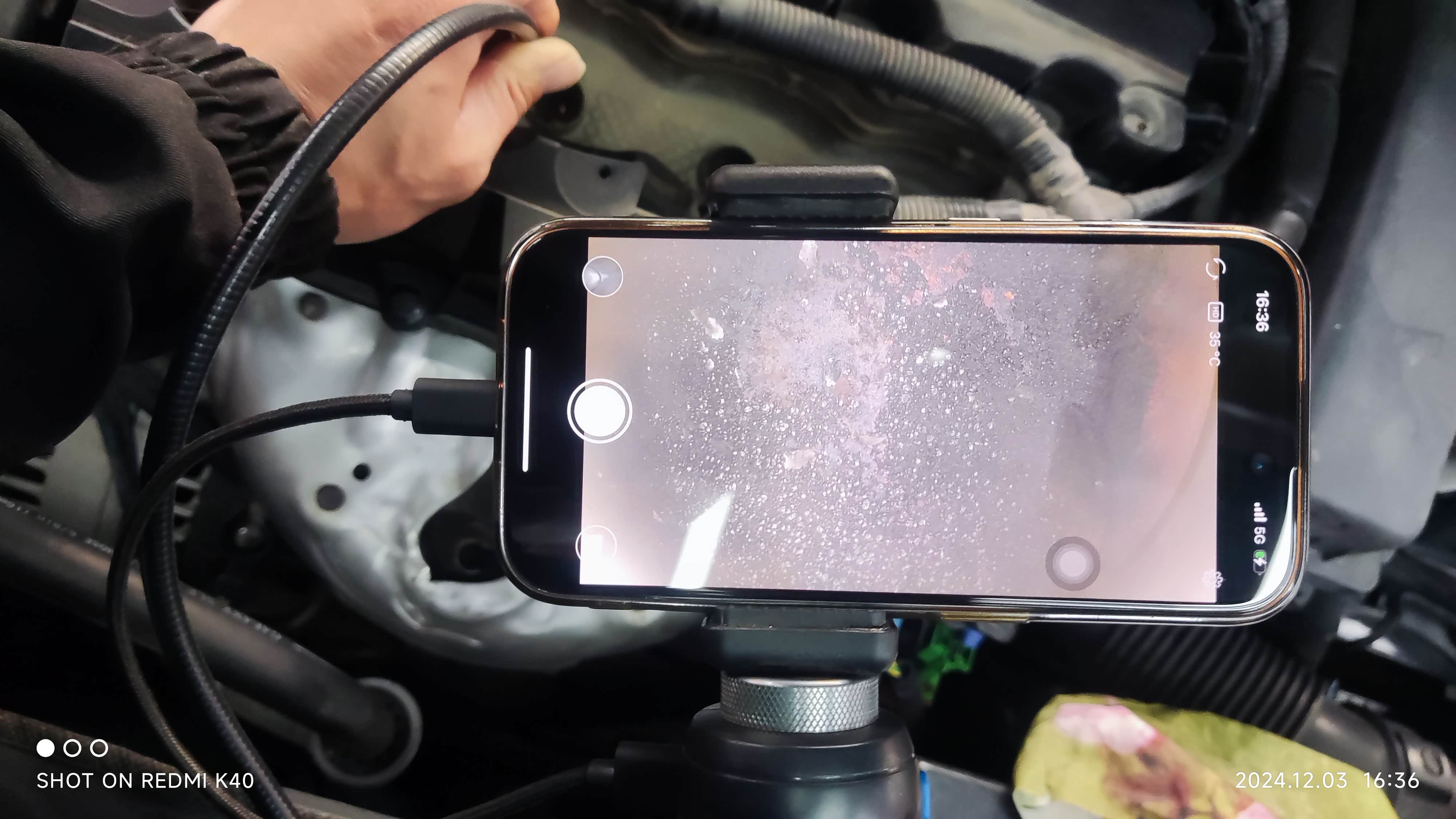

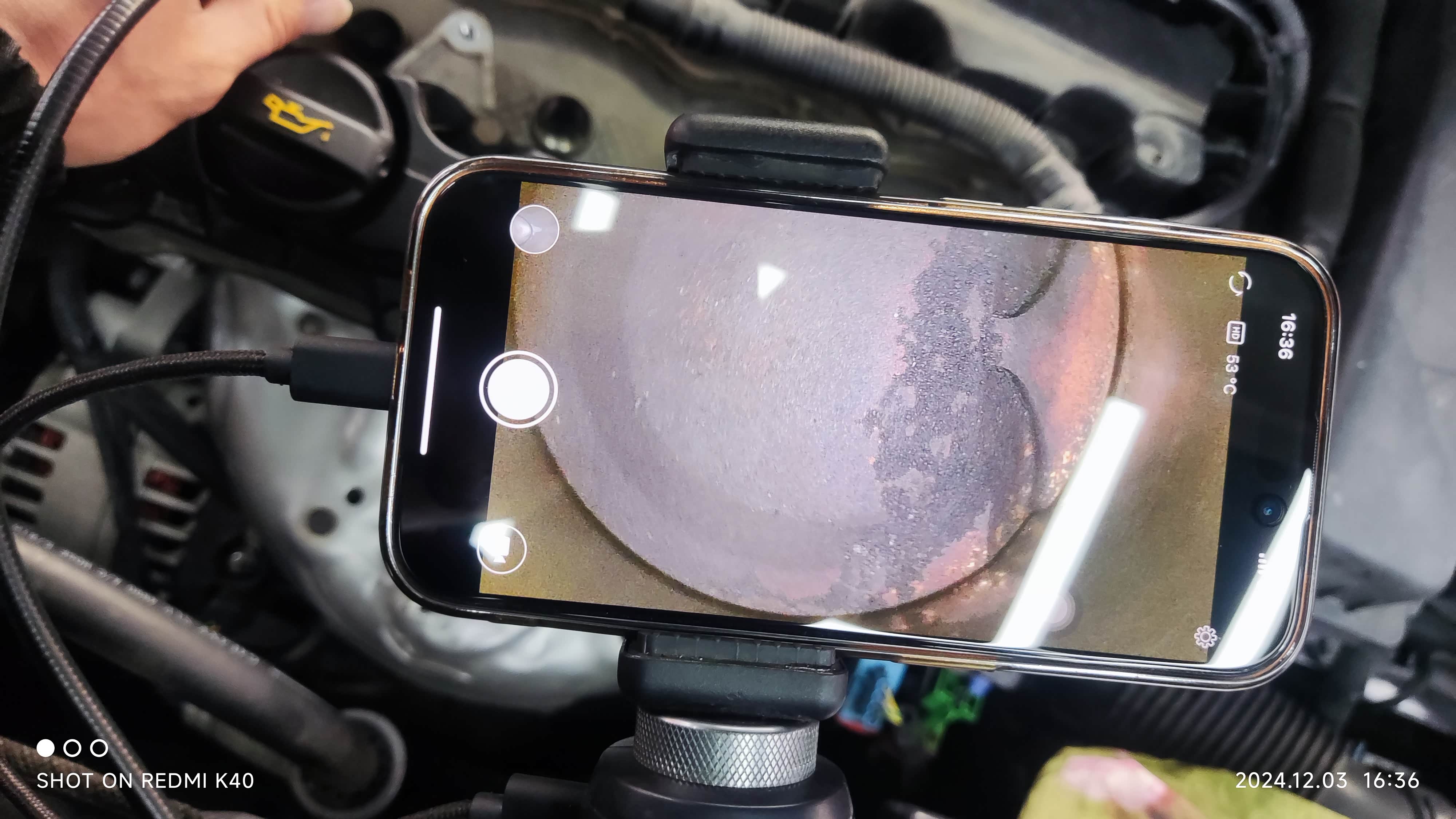

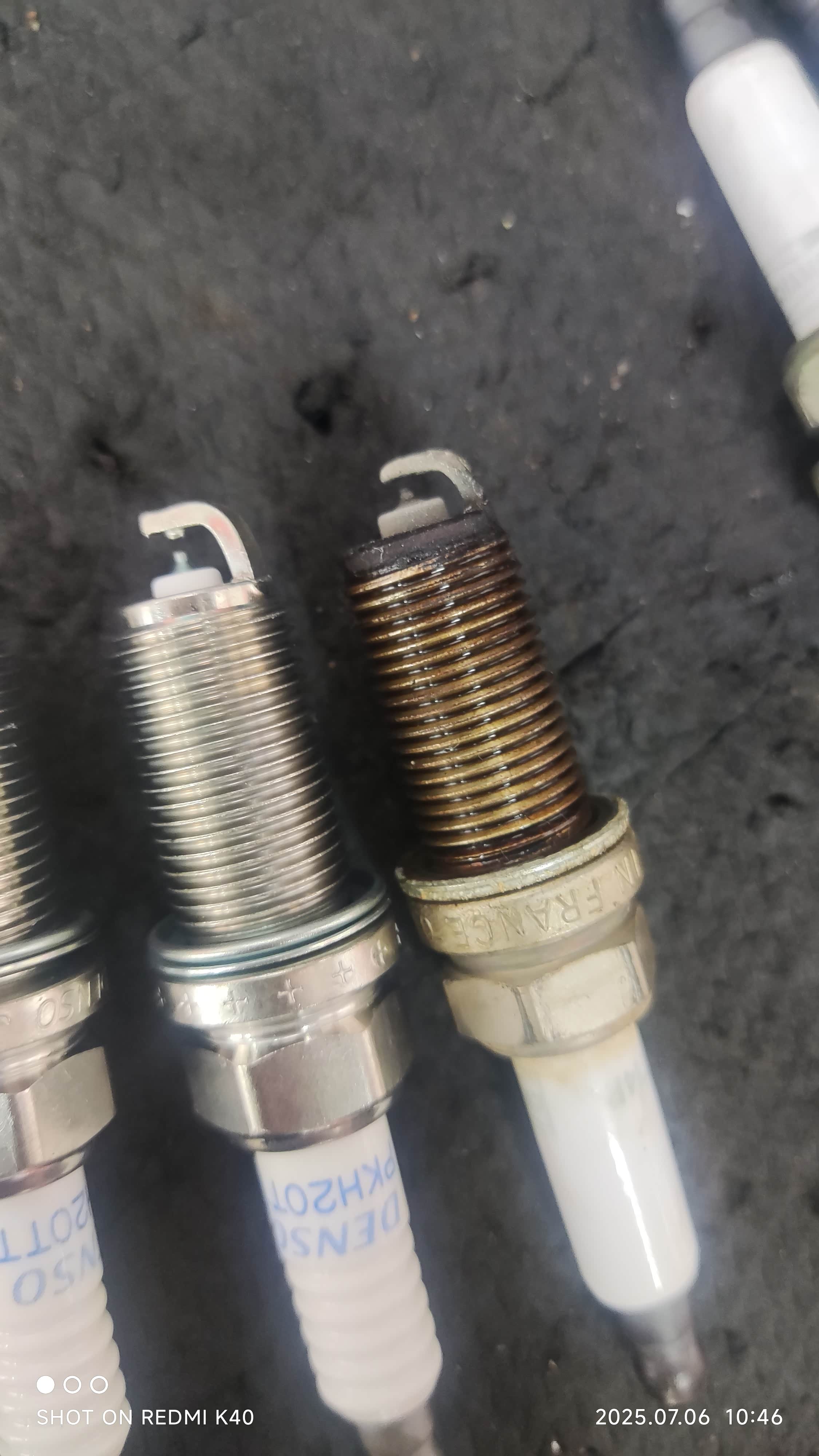

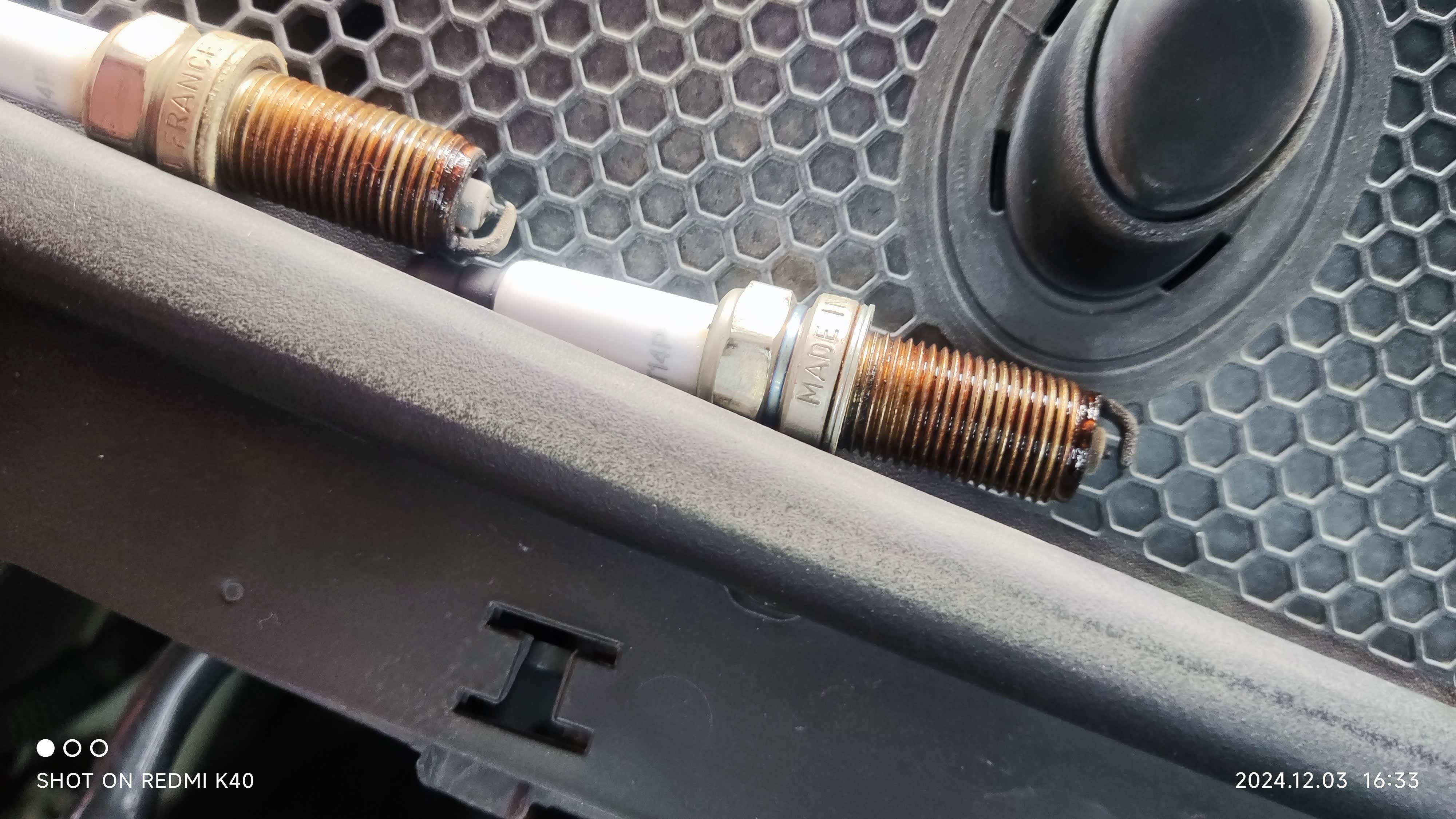

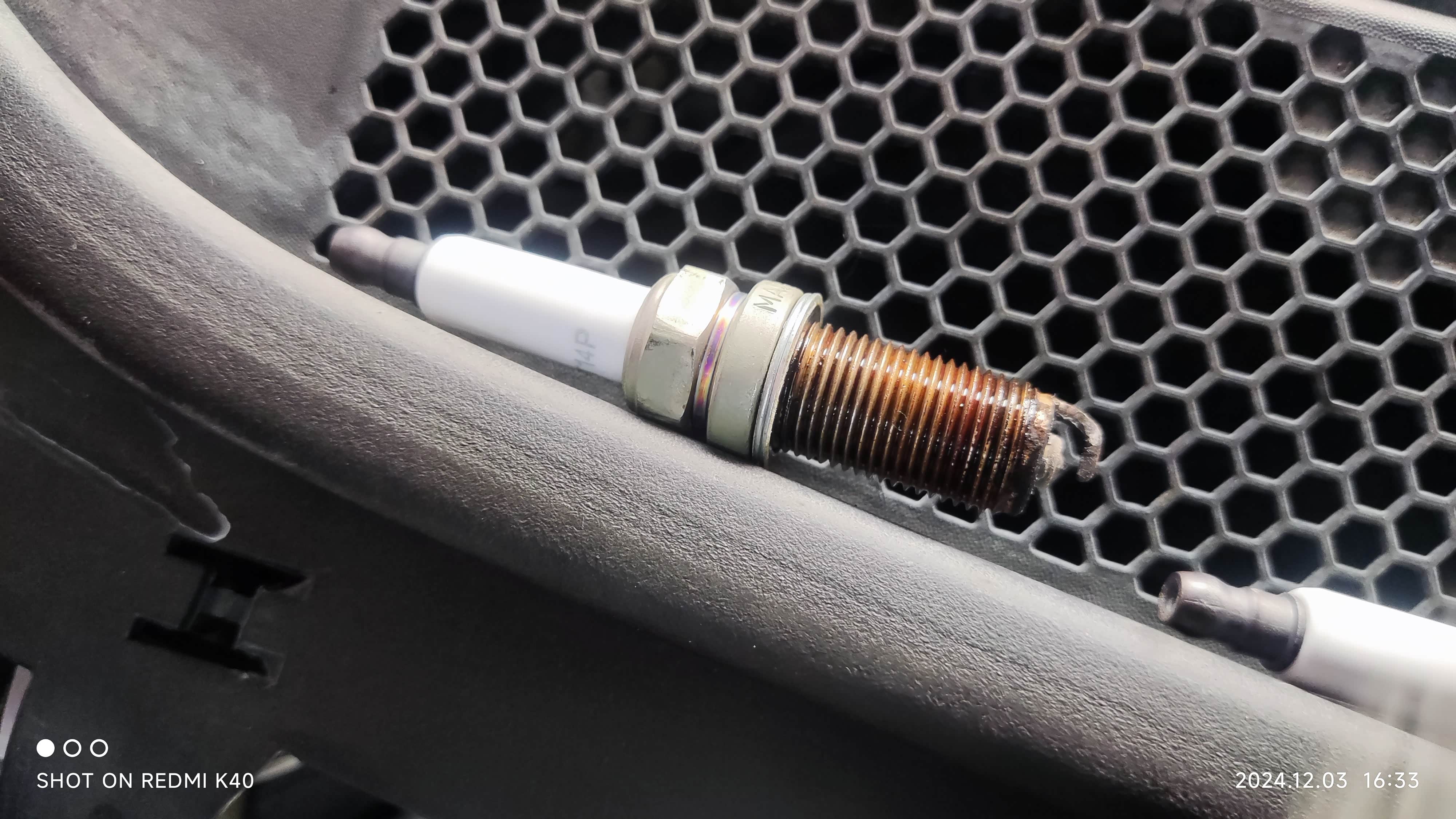

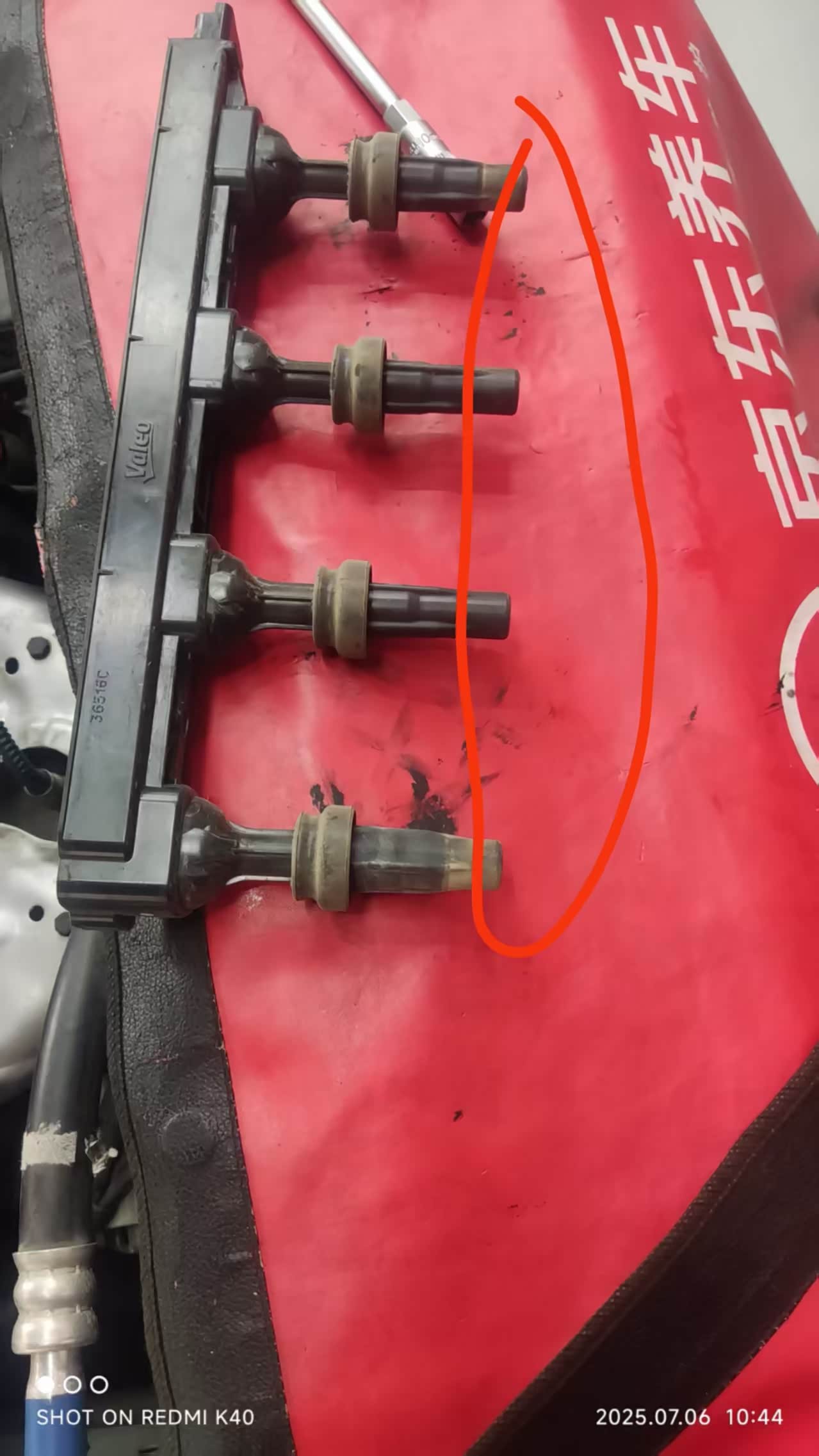

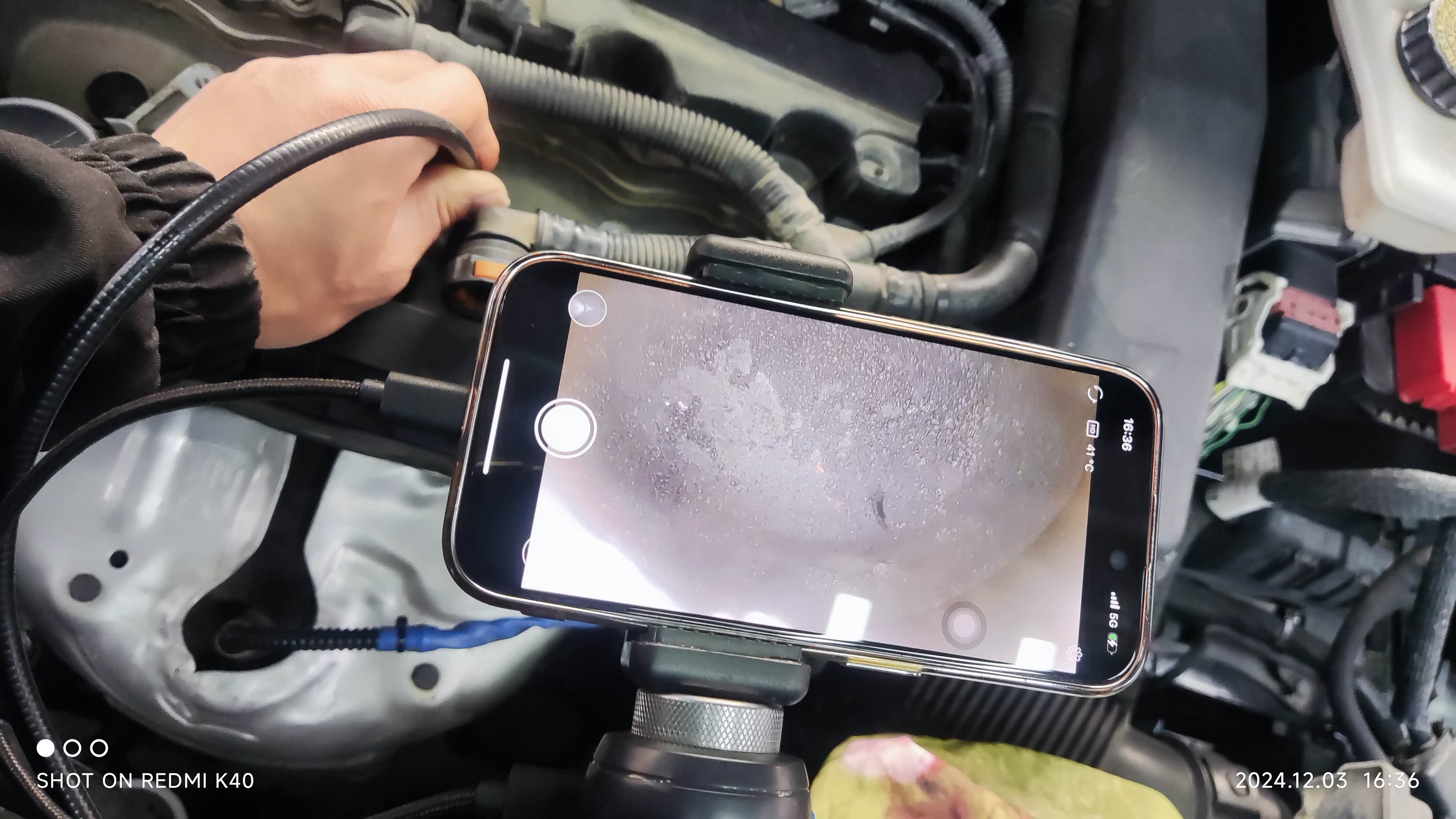

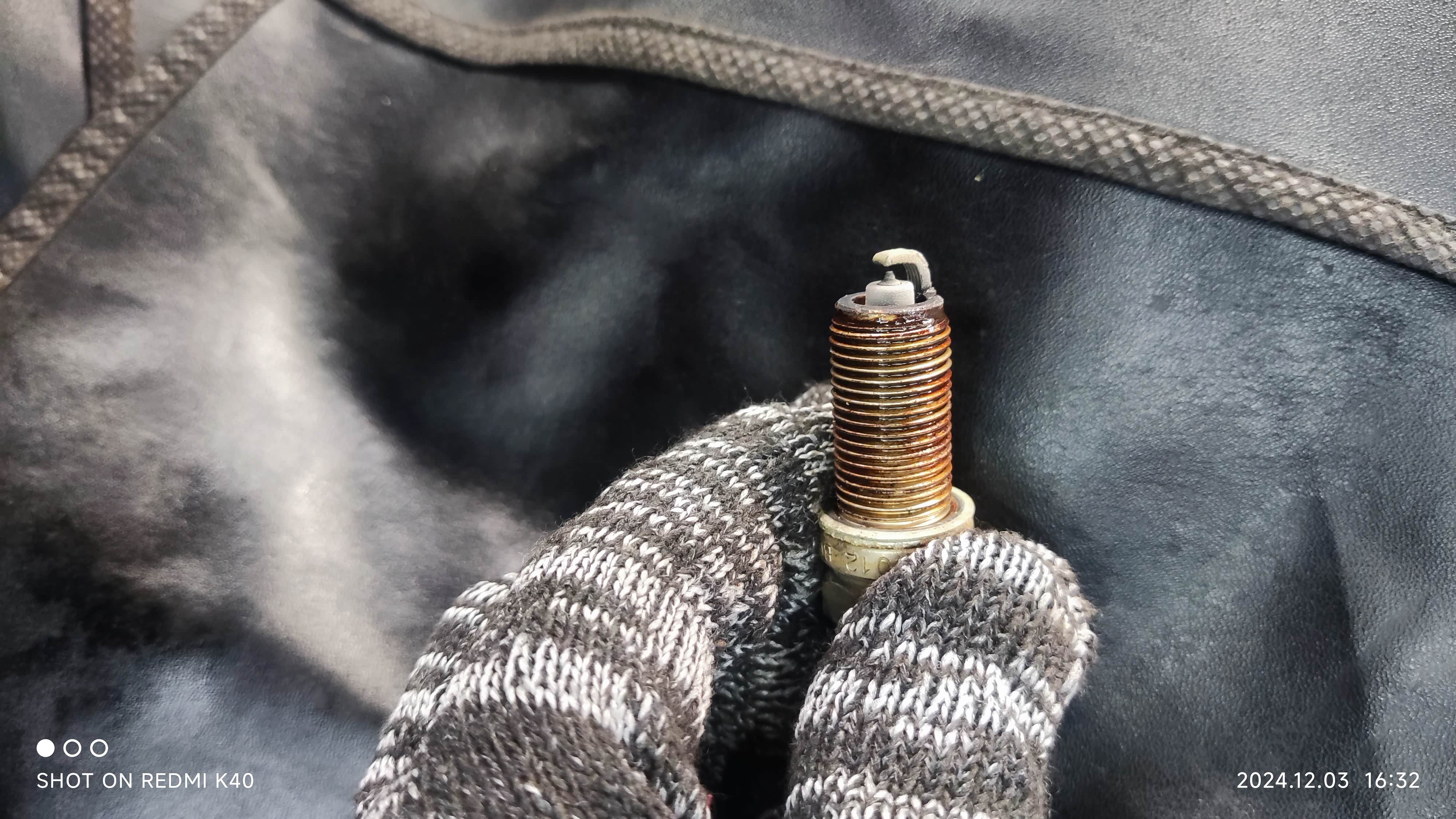

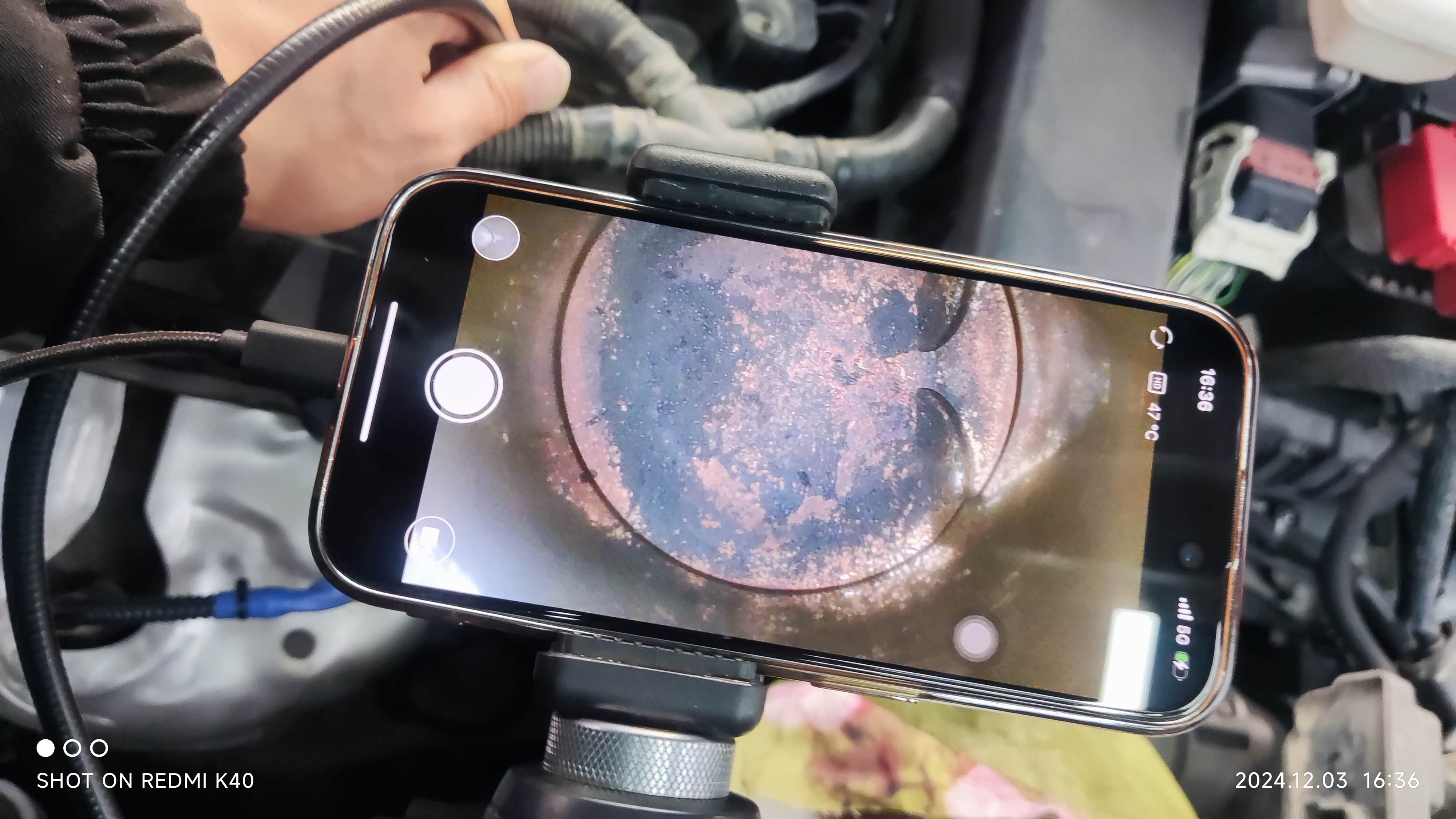

京东养车师傅说,火花塞是汽油,不是机油,说气门室盖垫不渗油,如果盖垫渗油,点火线圈下段应该有机油,我的车子,点火线圈下段没有机油。火花塞有汽油,一是火花塞磨损老化严重,再就是燃烧室活塞积碳多。有个车友说,有可能是火花塞油封(火花塞与发动机接触的地方,密封不严实,需要打厌氧胶)。火花塞金属面在燃烧室,怎么会有机油呢?这个说法第一次听说,以前无数个人说,气门室盖垫渗油,导致火花塞金属面有机油。
气门室盖垫渗油,不是应该从点火线圈下段漏机油到,火花塞陶瓷面,再接着漏机油到金属面吗?我的火花塞陶瓷面没有机油,点火线圈下段也没有机油
