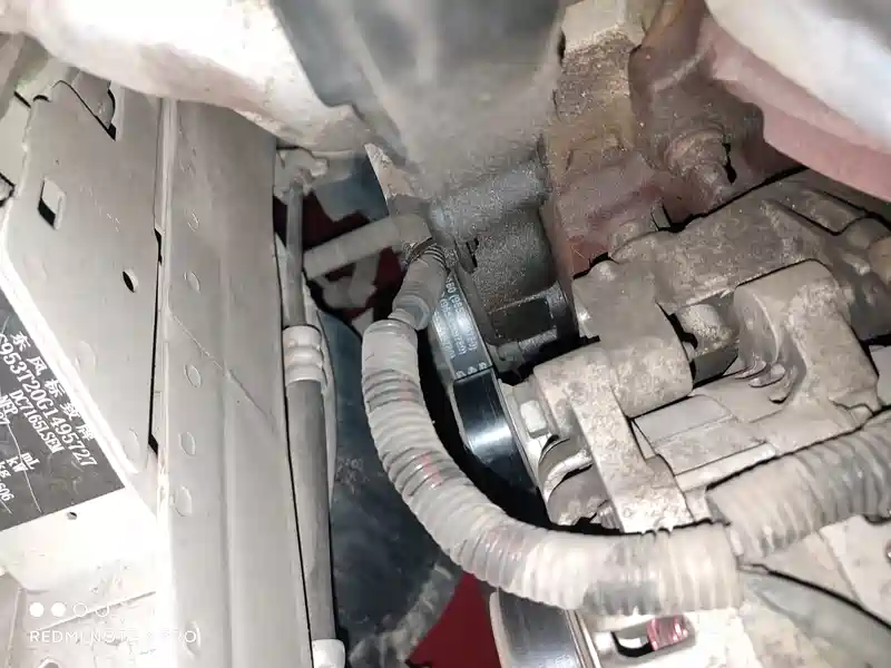

删除 推荐精华 置顶 取消置顶 关闭回复 打开回复 推荐编辑 楼主禁言 移动帖子 重置头像 操作记录 标致305 0浏览 · 2025-04-19 19:23· 发布于山东 这个地方渗油,去汽修店看了,说要换油封垫,工时费挺贵的,我的是2014款1.6L手动风尚型,你们遇到过这种情况,9年的车了,目前7万多一点 举报 打开汽车之家 阅读体验更好 全部回复 只看楼主 曾国大侠 关禁闭 已屏蔽 0 漏的不厉害用机头水喷一下,再用水冲一下。 2025-04-19 21:29 回复 沙发 屏蔽此人 举报 删除 取消删除 禁言 重置头像 出去散散步的猫咪pp 关禁闭 已屏蔽 标致308 0 不太懂 2025-04-22 09:29 来自河南 回复 板凳 屏蔽此人 举报 删除 取消删除 禁言 重置头像 长长江 关禁闭 已屏蔽 雪铁龙C5 0 你再追加几张气门室盖的照片,第一种可能是气门室盖垫漏油漏到这里,更换垫子不超过100块。第二种可能是正时罩里面的vvt轮漏油,这个工时比较贵,工时400左右。材料得看拆出来需要换哪些。 2025-05-29 15:05 来自河南 回复 地板 屏蔽此人 举报 删除 取消删除 禁言 重置头像 言有信专属账号 关禁闭 已屏蔽 0 我也是这地方有油,直接用化油器清洗了下,凑活开行了,这年份车就等着报废领补贴呢 2025-05-29 18:06 来自北京 回复 屏蔽此人 举报 删除 取消删除 禁言 重置头像 伊犁哈萨克自治州车友4472495 关禁闭 已屏蔽 0 我的C4世嘉8万公里,姊妹车型,也是这个位置,这样子的,没你这多,用化油器清洗了下,就好多了,我估计就是气门室盖子渗油慢慢就到这里了,再看看发动机后面,会更多的,不过不是大问题。 2025-06-12 17:28 来自新疆 回复 屏蔽此人 举报 删除 取消删除 禁言 重置头像 还想在主楼增加内容?点击续写主楼内容 登录 参与更多互动 发表回复 打开App,查看更多评论 首 页 上一页 下一页 末 页 跳 转 取 消 还想在主楼增加内容?点击续写主楼内容 登录 参与更多互动 系统故障 发表回复 图片最多上传9张 微信好友 微信朋友圈 新浪微博 QQ好友 QQ空间 取消 相关推荐 加载中
