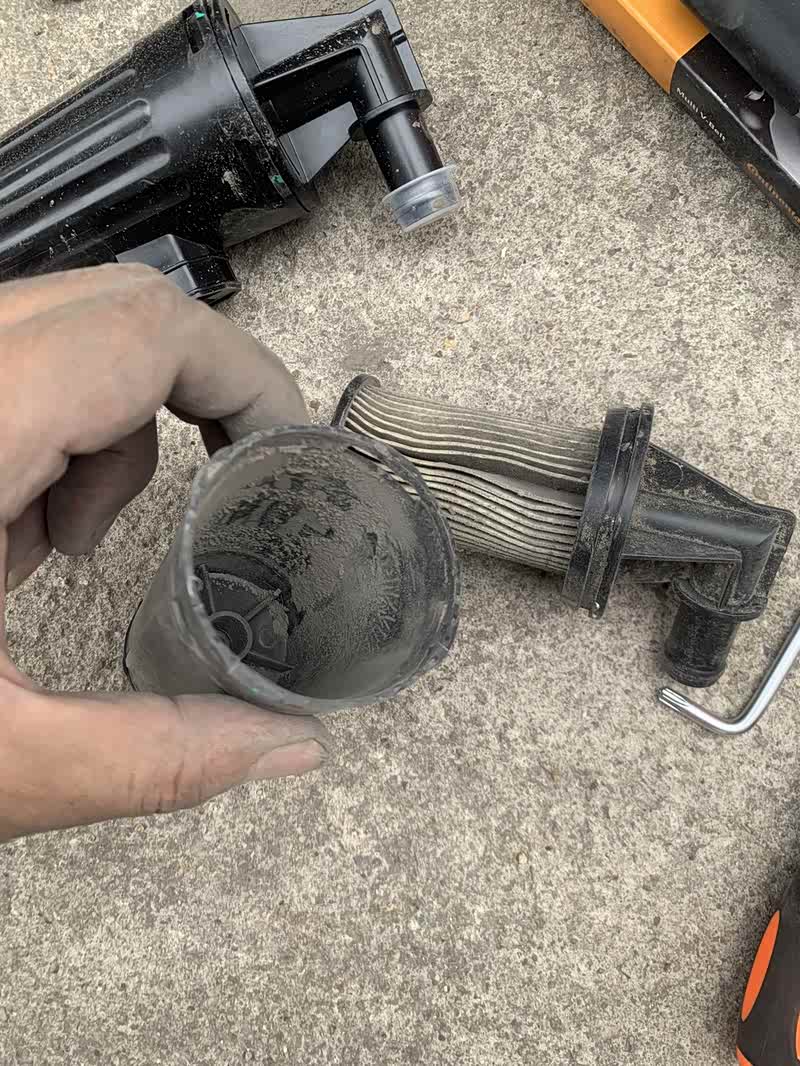

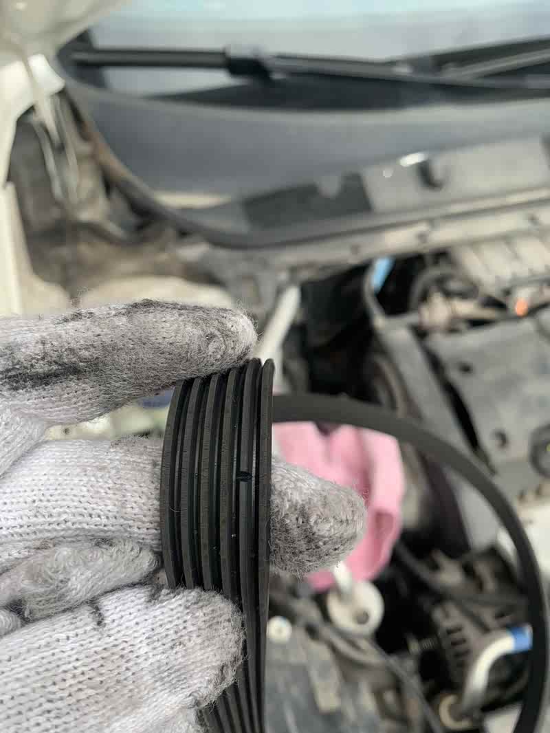

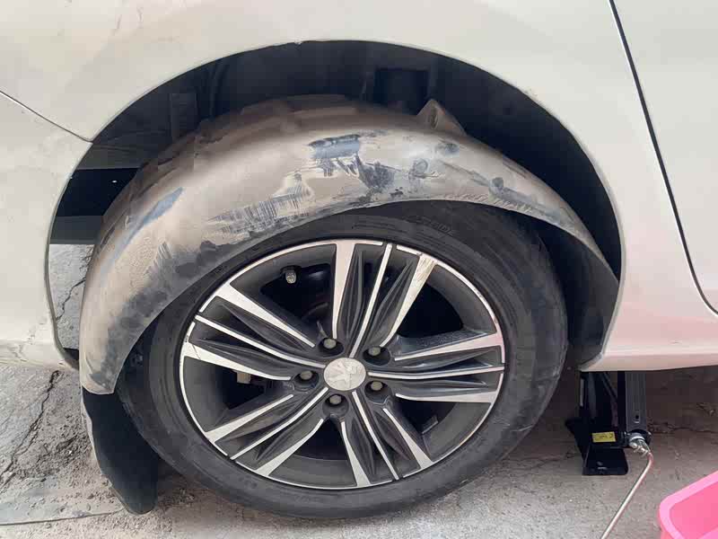

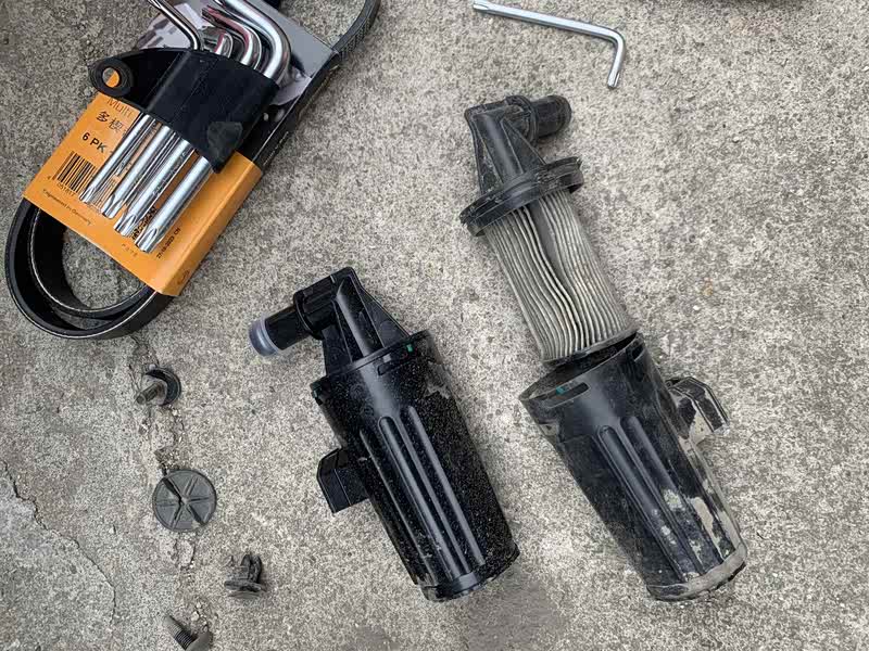

灰滤和发电机皮带自己换,其他途虎包安装。灰滤挺简单就是搞的一身灰,六万多公里了拆下来脏的很,发电机皮带和涨紧轮一起换,下皮带太紧了要非常大的力气,有一点一定切记要冷车换,被烫了好多下,草!

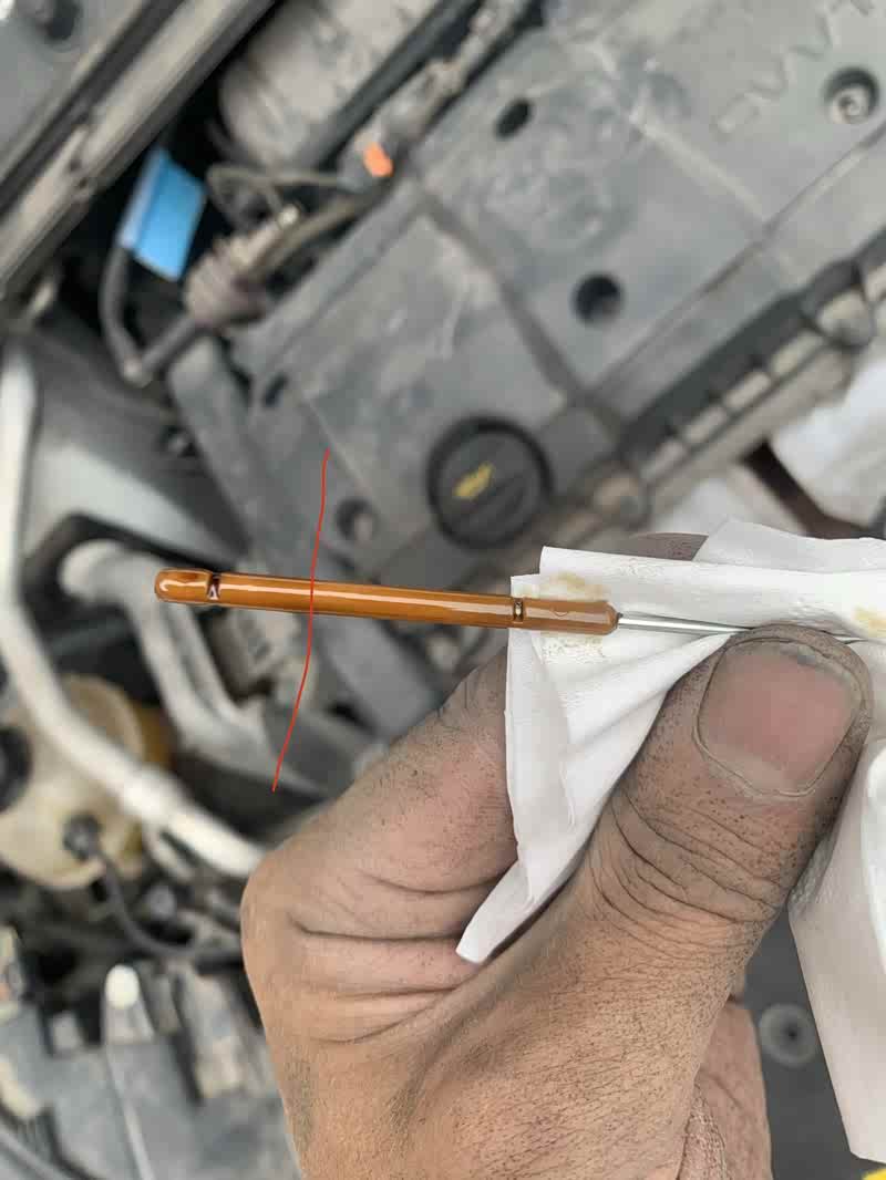

机油用的道9的530和银美530八九千公里都少一升多。这次用的途虎info first这款,加了3.4升跑了四千公里了机油尺如图,不太会看。

灰滤的确很脏,我买的二手不知道上任车主换了没?

把油齿擦干净了,再插进去再拔出来再看就好看了
