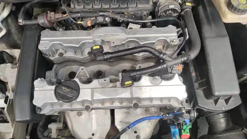

今天去检查烧机油,大概2000公里就不够了,修车师傅内窥镜检查后发现烧机油不厉害,不漏油,师傅说可能是铝合金气门室盖的油分离器不行了,在某宝买的原厂换回来试试,有没有相似问题的车友

一样烧机油。我也怀疑过这个,但从原理上来说不太可能,1.6的废气阀在盖子上,没有单独的废气阀。我现在觉得更大的可能是常年使用pea除碳剂污染了机油,而机油又1万公里左右才换,导致活塞油环堵塞,现在在用加在机油里的活塞环释放剂,目前看来有一点效果,具体最终效果还在继续观察。

换回原厂塑料气门室盖 排除气门油封老化导致烧机油 用t6538和壳牌半合成 一千公里换一次连续三次如果还是烧机油你找我 我就说这样治理好的 我说的一套下来也就几百块

    我的就是,原来一点不缺机油,换完铝合金气门室盖跑了五百公里,机油尺下去四分之一,琢磨不明白,盖子里面什么都没有,怎么会影响机油消耗呢
    司有普技术解决烧机油 关禁闭 已屏蔽
    标致308出现烧机油情况,必须认真检查缸壁磨损情况,每个缸都要仔细检查,这一步很重要。如果缸壁磨损不明显,车辆就不需要进行大拆大修。同时,如果车辆外观没有机油渗漏迹象,且油耗正常,就可以直接考虑更换原厂气门室盖。更换气门室盖后,行驶完两箱燃油的距离,再检查机油尺,看看机油消耗是否有所改善。很多时候,问题到这里就解决了。

    很奇怪都 说这个盖子不行。。我们二台都快10万了都没有渗漏的。

    法系标致308烧机油,活塞环堵塞或卡滞是常见原因,但气门室盖油封、涡轮渗油及缸壁磨损也可能引发。解决前,需先检查配件。先检查缸壁,无磨损则换原厂气门室盖,法系车该部件与废气阀一体,烧机油时需换,负压测试不稳定,直接换原厂最可靠。再查涡轮,拔下中冷器连接管,有油滴落则换涡轮总成,一般15-16万公里内涡轮无大碍。观察冷启动尾气,若有蓝烟(1-2秒),可能是排气门油封老化,可尝试油封软化剂。若检查后仍烧机油,可能是活塞环问题,可选安全疏通方案,避免泡缸盘轴,因其非正常工况,有拉缸和腐蚀密封件风险。应选能加在油箱里、车辆正常行驶且无需固定公里数换机油的疏通方案,避免隐患。

    法系标致308烧机油问题,活塞环堵卡为主,亦须留意气门室盖油封、涡轮密封性及缸壁状态。处理前,详查配件,勿轻易大修。法系车主提示,首查缸壁,无损则换原厂气门室盖(废气阀集成,烧机油必处理)。勿以负压测试或漏油定配件好坏,负压值多变,行驶状况影响大,原厂配件更换稳妥。次查涡轮油封,涡轮观中冷管油迹,有则换总成。油封问题,冷启动察尾气,蓝烟示老化,软化剂或有帮助。若前检无果,活塞环堵卡之虞,安全疏通方案优先,泡缸盘轴大忌,损机风险。安全方案,油箱内加,行车正常,机油无忧。
