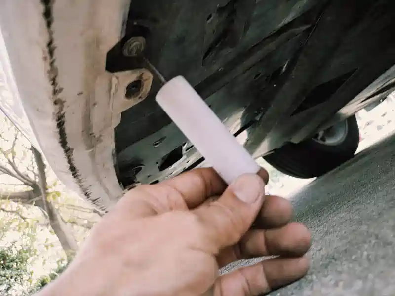

这一排螺丝都要拆掉,是t20的
拆掉前保险杠底下这几个t20螺丝
拆掉2颗t20螺丝,然后再把4个塑料卡扣拆掉,用一字螺丝刀按压下去才可以把保险杠拔出来
