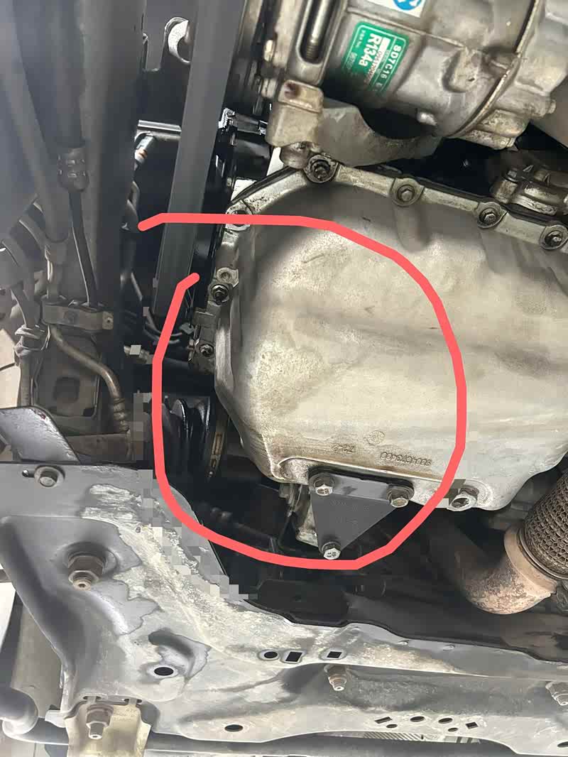

14款标致308,漏油,头疼。

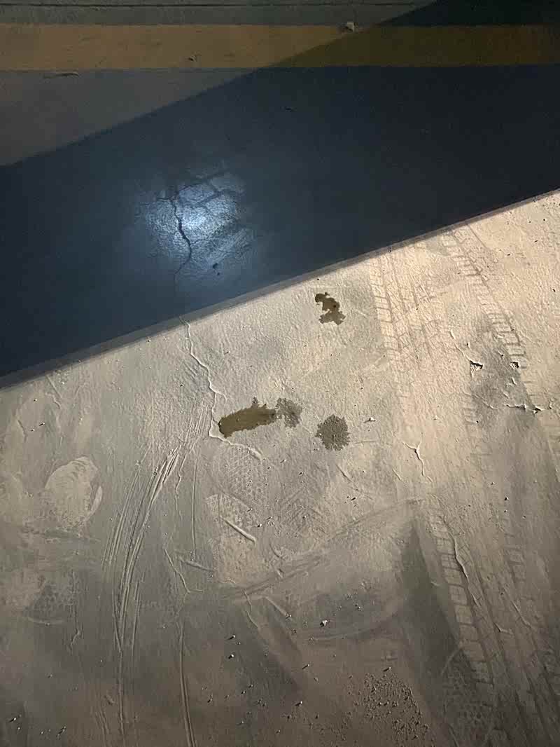

近一两个月发现车位上有油,遂去4S看了下。

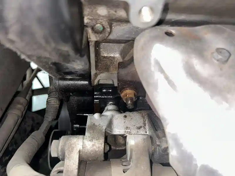

(质保期内漏油换过一个油封,渗但不滴,大概在驾驶室下方的位置),
现在漏的这个位置大概在副驾驶的下方,4S先确认了一个电磁阀坏,换掉了,花了500.
今天早上去换上,到中午看到地面上又滴油了。
售后说想继续解决的话要把车放那里,他们拆开有密封件的地方查查,费用2500左右。
(我23年在外面把塑料气门室盖换成铝合金的了。)
求大家给点修理意见,先谢谢了

以前听说换过铝合金气门盖后,车子机油尺位置会往外冒机油!是不是换了盖子后,发动机内部压力变大了,导致的各个油封损坏?
2024-06-06 16:33 来自山东 回复

标致508
凸轮轴油封漏油,300块可以解决,找专修店

这个渗油的位置是正时吗?
2024-06-08 10:32 来自四川 回复

塑料气门室盖 不需要换,只需要换气门室盖就行了
2024-08-20 21:32 来自江苏 回复

泰安车友0908957 楼主 关禁闭 已屏蔽
在一个店里处理好了,说一个密封的地方松了。用滑石粉涂上测试的,200
2024-10-02 19:18 来自山东 回复
在一个店里处理好了,已经解决。谢谢各位朋友!
