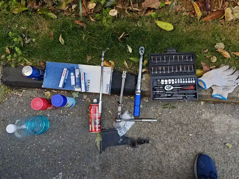

用到工具-火花塞扭矩扳手、10个套筒和加长杆、快速扳手、清洗剂、手套、火花塞梅花带磁套筒等。
干活必备,牡丹333。

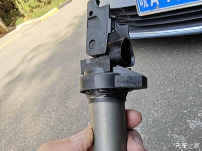

拆下来点火线圈换火花塞。
旧火花塞双铱金博世ZR5SI332,观察燃烧可以,还可以再用3万,极点很好,没有老化。
火花塞极点那个瓷头是红色的,说明燃烧很好,这车我都是大油门跑,经常2500让他升档,标致车特点就是不能温柔,低转速。
