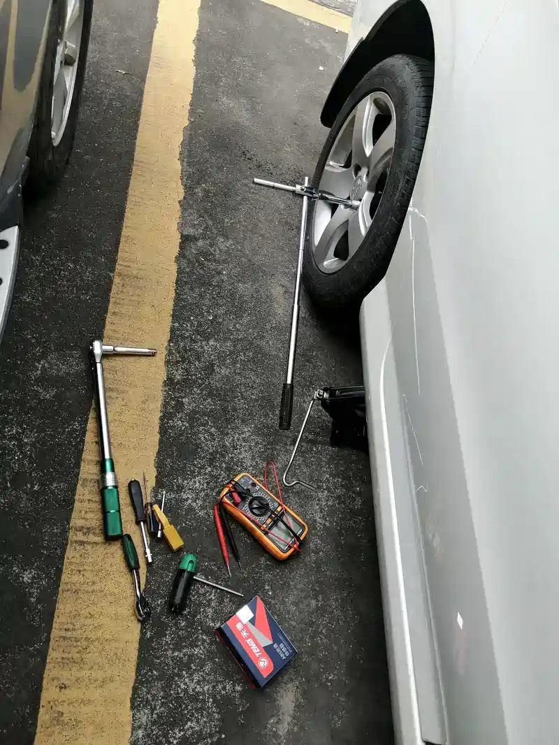

在2021年12 故障灯亮了,检测是左后轮传感器坏了自己换过好了,事隔两年多 Abs故障灯再次亮起,也没去找汽修店检测,4个轮胎都拆一遍用万用表测量传感器,结果测到是右后轮传感器坏了,用万用表正反测量只有300多欧姆就是坏了,早两年前早知道更换一对好了,标致雪铁龙的车传感器坏的最多就是后轮,下面就是传感器测出来的数据,大家可以参考,还有一个就是给大家补充一下,经了解308的abs传感器不分左右的,只分前后。
准备好的工具,准备开干
