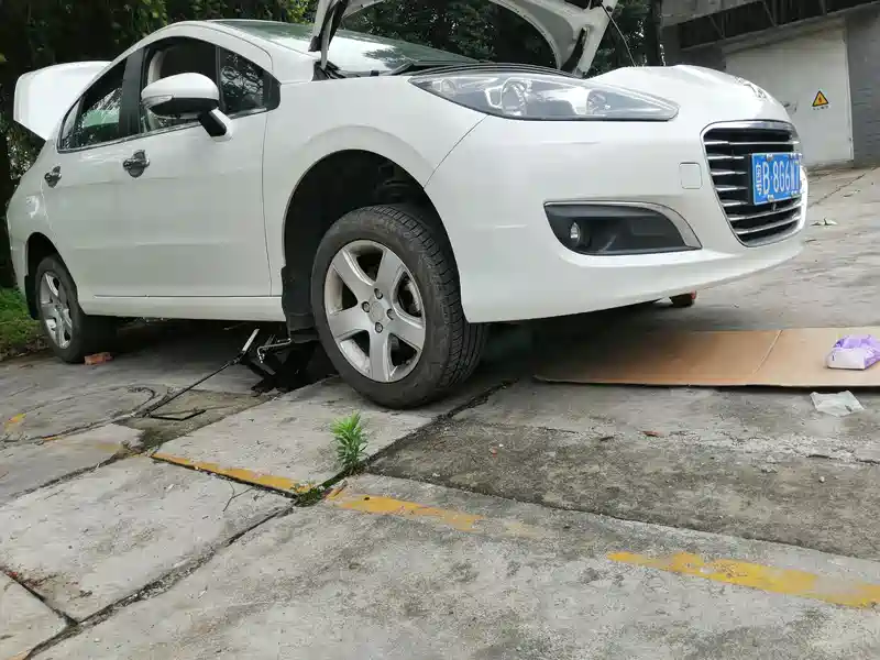

首先把车开到平面的地方拉紧手刹,用砖头前后顶住车轮,用千斤顶摇起来,为了安全加多一个千斤顶,一定要顶副驾驶右边,里面的机油流的比较干净,因为做过实验的,放平也没有油流出来,我试过顶左边没有机油流出来
反正一句话就是要顶右边顶起来,油流的最多最干净
用套筒拆也可以扭回去用套筒千万不要使劲扭会滑丝,我用这种方形的,用方形的好处就是手柄短扭使不上力,不担心滑丝,也不担心漏油,我从底下放油都已经操作好几次了,原装的垫片没更换过一样不会漏油
要发动机水温在正常范围之后再放油,放的比较干净
这颗螺丝上面有一个垫圈,上面有密封垫子
已经放干净了,也没滴油了,把它放平下来也不会滴油,有人肯定说为什么不放平下来,我试过了放平更加没有油流出来,只能把右边顶高高油流的越干净,我也试过顶左边顶高,结果没有油流出来
