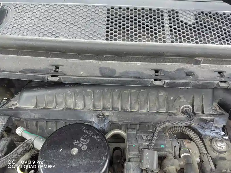

     由于空滤盒上下都是塑料件螺丝设计的是自攻螺丝,在多次拆装后,孔洞越来越大,导致了螺丝不能拧紧空滤盒盖子。我想过买个新的但是空气滤要经常换,要经常拆卸就算新的拆卸几次一样孔滑丝。这也不是个办法。我准备自己处理下
  我自己想到一个方案,在论坛找了还有其他车友也是一样的想法看来我的想法是可行的。就是嵌入螺丝套,螺丝和螺丝套是金属与金属的链接,所以多次拆装也不会扩大孔洞。
右边和中间孔滑丝严重,右边螺丝都不知道多久掉了,中间的也是松的,上不紧,轻手就能拿下来。

配件到齐后自己动手施工,先是钻孔,钻孔是个细活,得非常有耐心。钻孔相对来说还是非常好钻的,毕竟下盒是纯塑料件。只要孔钻对了就很简单,钻孔得对正不然盖子上进去螺丝对不上盖子就拧不紧。然后把牙套用一字螺丝扭进去。
攻丝(攻钻一体钻头)
扭进去的牙套底座图
一字启子扭牙套到攻丝的孔,作为螺丝底座
镶嵌的牙套
完工,效果非常好,改装后密封很好
完工图,螺丝能拧紧了,密封非常好。
完工效果图,密封非常严
这是一劳永逸的好办法,只要勤动手,谁都可以解决一些不起眼的小问题。再也不怕换空气滤会上不紧盖子了
