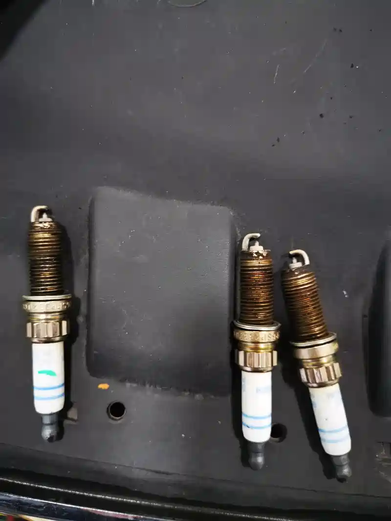

故障灯亮的人心里不敞亮。看见就郁闷。去4s店说是要清洗节气门。油路。喷油嘴。积碳。。一问价钱。赶紧就走啦。找了好几家法系专修。一说清洗节气门。没人愿意弄。把人郁闷的。
今天下雨。没事一问我伙计。他也没啥事。(。好朋友是专门改车灯的。)我们就捣鼓捣鼓。就是不好拆。清洗完换了三个火花塞。匹配完。故障灯灭了。不知道会不会跟一前一样反复。但现在没有故障灯的仪表盘看着就是心里敞亮。给大家上点图。仅供参考
拆下来的火花塞有点黑。直接换
本来想看看里面的。内窥镜朋友哪借人啦。灯照着看着里面也有点黑

火花塞三个.我朋友专卖要的一个八十三个240.黑色的是旧的
再来个特写NGK的
