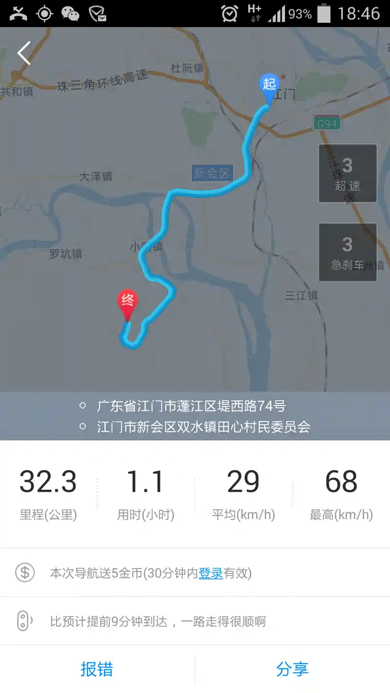

路程~~看!市区平均速度~29!!!!!!!

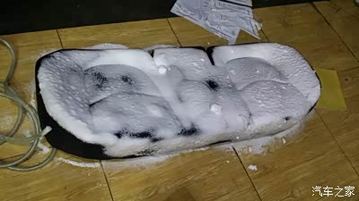

坐垫拆下后的后排!!!

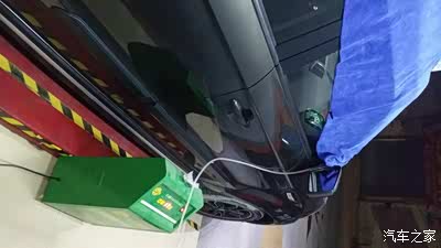

再做个臭氧~~~~要保证没味道才行!

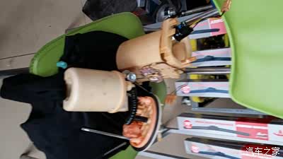

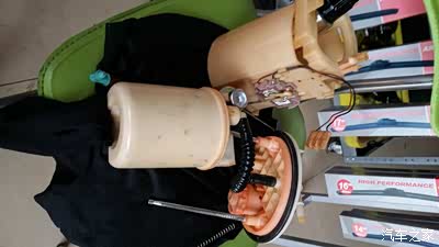

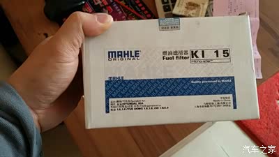

猪脚出场了~心想!反正都把后座拆了,就把燃滤都换了吧!自己去市场淘了一个马勒的回来!
包装!上面写的是悦动的~店家说是通用的!

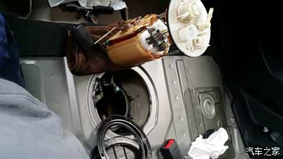

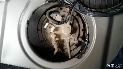

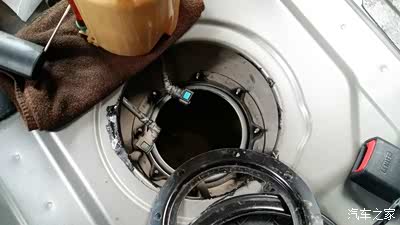

拆了油箱盖~~~要用力拔!因为有层胶粘住了~没事,拔就是了!拔完以后就是各种拔线拔插头了!

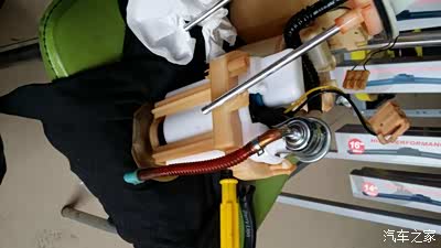

整个总成出来后的样子!
换上新的了!

看看油箱里面的样子~手机照的,没办法!温馨提示:千万不要有抽烟的人在旁边~你懂的!有的话,请严正拒绝他观摩!

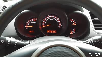

先开ACC,5秒,着车~OK!
燃滤是星期六换了~开了两日!因为这两日我这边天气不好,所以后座没干,没有装我就开车,就感觉在后座油箱里传出吱吱吱的响声,开始以为是密封做不好,但是经过一晚上都没有汽油味泄露出来~那我就奇怪了,上网搜,可能我的燃油泵出问题了~真是手贱啊!大家给我知道一下吧!还有,换了以后上不到3000转了!看来回路也有问题了~今晚觉得回去拆出来检查了!经过这次,真心提醒,动手能力较弱的同学真的不要自己动手更换燃滤~~~~~真心提醒!!!
