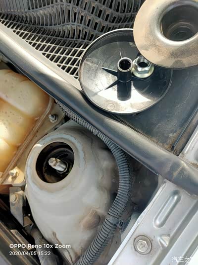

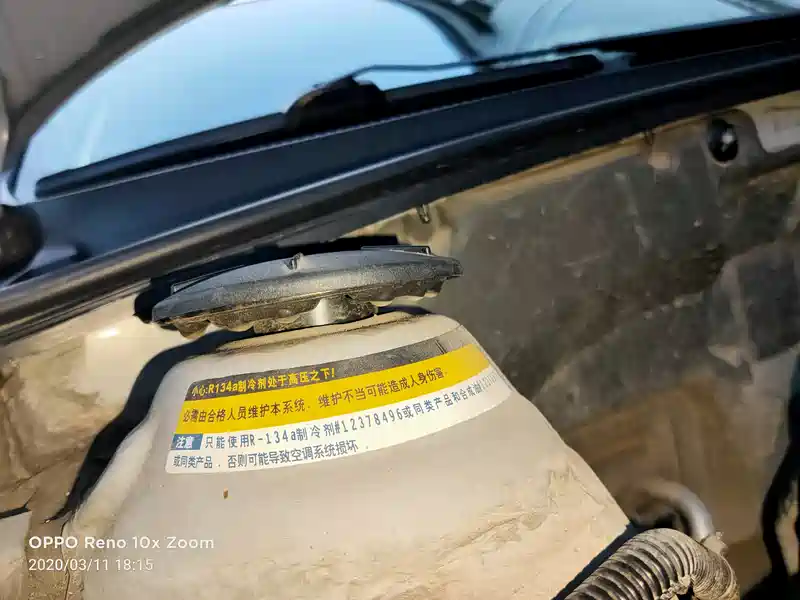

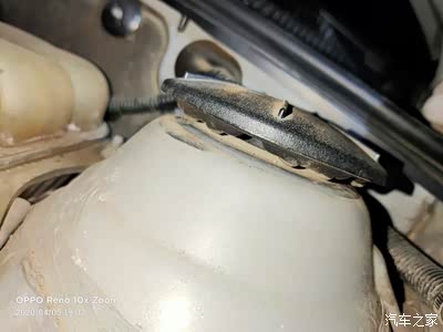

这是更换之前的状态

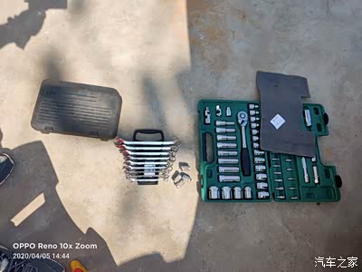

工具准备

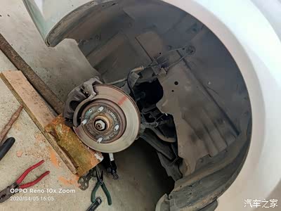

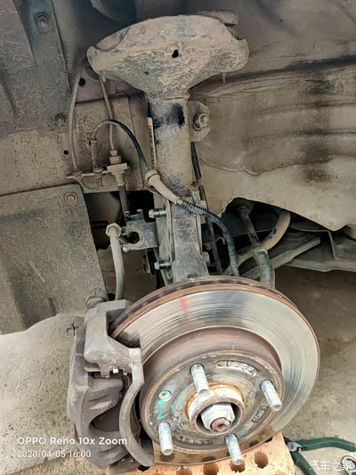

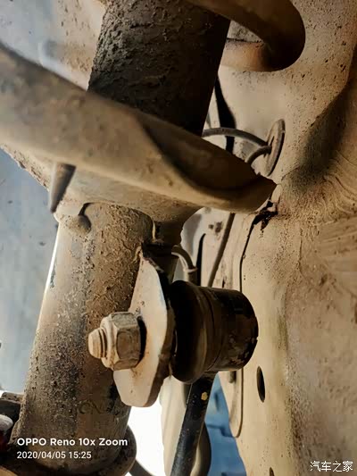

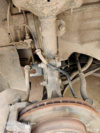

拆轮胎,刹车管,ABS 线

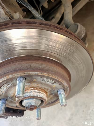

拆平衡杆上螺丝时,螺杆有时会跟转,用一把17开口***后面并一下
并且最好用东西将刹车盘垫一下,便于将螺杆退出

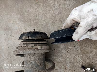

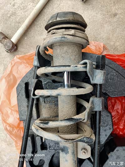

再拆塔顶螺丝,这时可以将,减震器总成取出
旧的减震顶胶短了这么多![]()
用工装压缩弹簧,这时问题来了
,顶胶螺母没法拧下来,螺杆用9个的扳手把不住![]()
此处忘记拍照片了![]()
没办法,只有到修理厂用风炮打了,风炮是给力,一震就下来了,神速

总结,顶胶固定螺母不好下,螺杆会跟转,并且9mm的扳手把不住,这样容易把螺丝拧滑,最好直接用风炮打![]()
