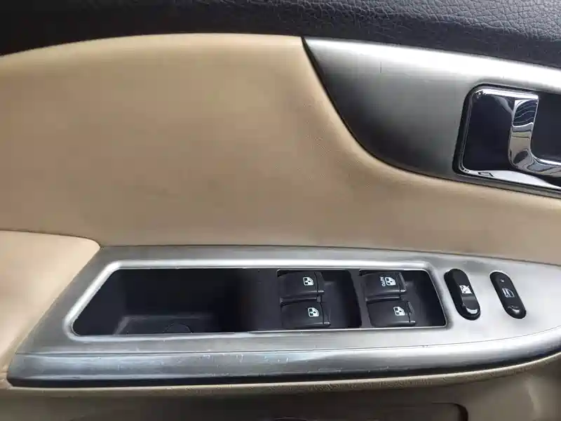

2012年买的凯越,至今六年半,虽细心保养,但也留下了岁月的痕迹(影盖儿),尤其是门内扶手车窗控制开关那里,原厂材质是塑料的,表面的漆已经磨没了,解决办法有几种:1、木纹、碳纤维等样式的贴纸,很麻烦,需要拆下贴,而且时间久了贴纸容易开裂起皮,好处就是便宜。2、更换全新的门窗开关控制总成,成本高,估计也没几个会这么做的。某天逛淘宝,偶然发现另一种可以解决这问题的办法,就是一种专车设计的桃木贴片,或者叫盖板、亮条也行,3D设计,材质应该是工程塑料,价格也不怎么便宜,四个门窗控制开关贴片就要180大洋,全车包括四个门窗控制开关、四个门拉手、中控台、主驾和副驾前面的、排挡杆周围的全套装饰得600大洋,但是看评价还不错,好处是施工方便,直接贴上就行,以后也不易开裂起皮。因为四个电动窗门扶手那里实在磨损太严重了,就买了一套,现在分享给大家。

6年多8万公里的车,主驾驶门扶手处,磨损严重,漏出塑料底子了
副驾驶稍好一点,但是磨损的也挺严重
后面也差不多

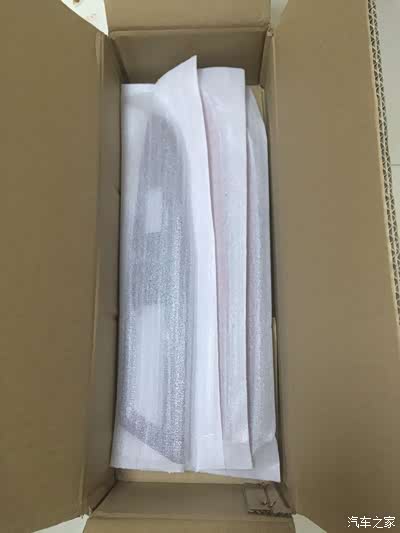

只买了四个门扶手的地方,开箱验货

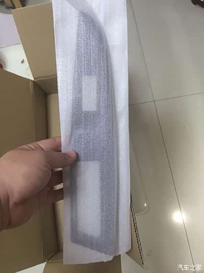

每一个都单独密封包起来了

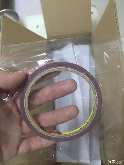

随带的3M胶

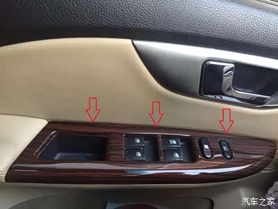

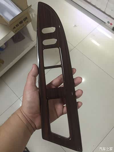

这是主驾驶的,我选的木纹色,可选的其他颜色还有黄桃木色、黑桃木色、黑碳纤维色

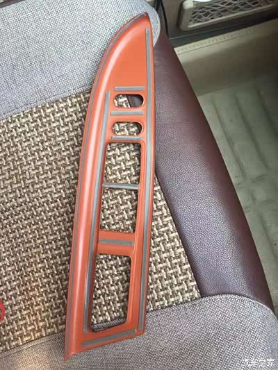

背面是贴好的3M胶

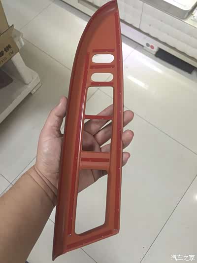

开好的孔位,感觉成本应该不高,但是开模成本应该不低
拉手处
背面的孔位
侧面看,能把原来银色的部位全盖住。贴之前,把每一个门的贴片都试一下,看看孔位什么的是否合适

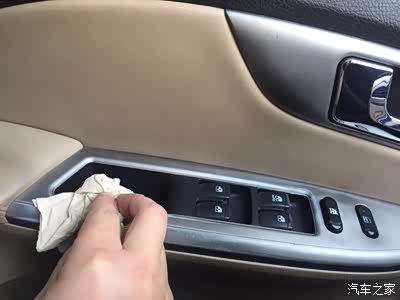

准备施工,先把门扶手和车窗控制器周围擦干净
尽可能的擦干净

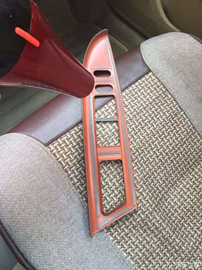

天太冷了,用电吹风加热一下胶

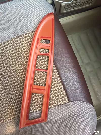

一旦贴上就很难取下了,所以贴的时候需要技巧,先不要粘,先把靠门的那个沿对齐
然后以那个沿为转轴用力,既要往门的方向推着,同时往下按,让正面和侧面都包住,再按胶。如果不往门上用力,可能那几个按键孔位就对不好了,按键使用时就会卡住

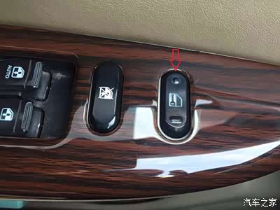

副驾驶完工的样子。
贴完了,这个地方有些卡阻,然后伸进一个尖刀扩了下孔就好了,其实在贴的时候,用力往门的方向推着点,就不会出现这问题了。
