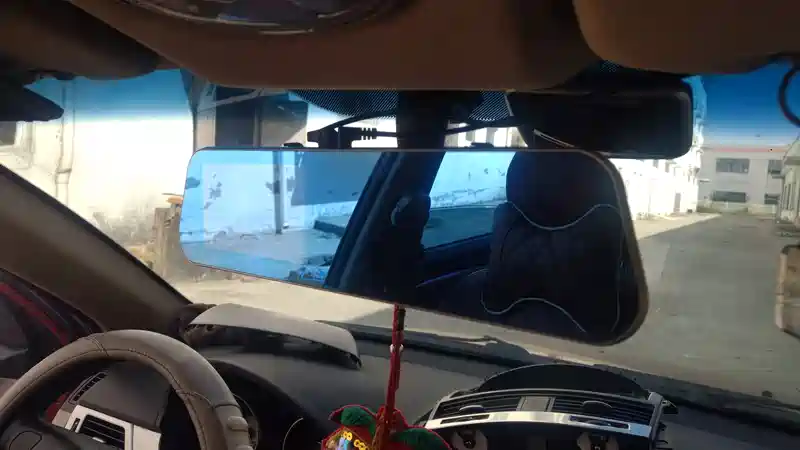

积分换的记录仪,当然安装也是自己动手安装的。

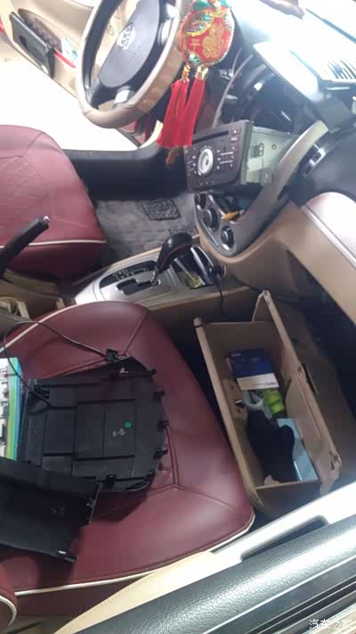

拆中控先拆手套箱,共计5个螺丝。中控就用翘板插入缝中撬开上盖板,然后上端有两个小螺丝,拧下就可以。DVD主机是4个螺丝固定在上面的。
线路按原样拆除之后,就如上图了。接下来要考虑如何把线走到右侧后视镜下。先把右门内饰板拆下。

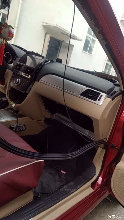

内饰板拆除后,就要考虑怎么走线了(此处我认为是关键,而且非常不好弄)。在门铰链下方有一个黑色橡胶皮,里面是电路。需要把手从手套箱处伸进去,把一个白色的端头撬一个缝,把摄像头线从缝内塞进去,然后从橡胶皮内走线到右车门内。(过程艰难无法言表,反正我是弄了1个小时才把这个线走好,当然我是非专业。)
就是绿色圆圈处的黑色胶皮。
此处难关一过,后面就按部就班把线顺着右后视镜处的走线孔,把摄像头走到右后视镜下。

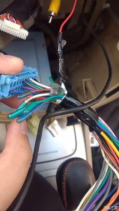

这个是买的方向盘控制器上需要接到DVD上的控制盒。上面每根线都有标识。
这个是DVD主机后的线路,几乎每根也有标识。
将标识一一对应后,破线,接线,做好绝缘。在这里需要说明的是,如果发现有的线无法对应上标识的话,首先在DVD主机上会有电路图,在电路图上找对应的线,如果找不到的话,可以将同样颜色的线接上试试。

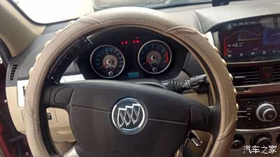

线路连好后,将DVD主机通电,找到里面的”方向盘学习”功能,按照操作进行。设置好之后,试机,一切正常。将DVD主机、中控面板安装完成。

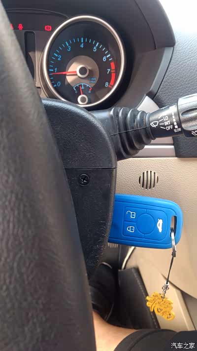

将控制器安装在方向盘上合适的位置。
打开大灯后的效果图
全景图。
方向盘控制安装结束后,下面来更换方向灯总成。
拆下方向盘后的两个螺丝,然后拿出上面的盖板。
拆下盖板后,图示大拇指处以及对应的下面有两个小卡子,轻轻按压后,即可取出方向灯控制总成。
拔出上面的线束
将新买的总成装上,盖上盖板,上好螺丝。

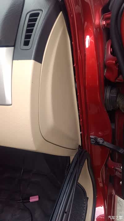

拆下右车门密封条。

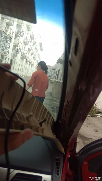

撬开右A柱饰板
从缝隙中走好新的电源线
拆下手套箱,从里面走线。
将多余的线捆扎好,固定在手套箱后面,线头引至中控点烟器位置。

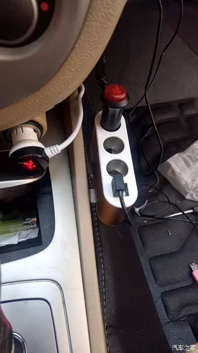

由于以前的一拖二插座是用双面胶粘在中控上的,天气炎热时会自动脱落,不方面。上网找了这样的支架,选了两个短的自攻螺丝(一定要短,长的怕损坏到里面的电路板),将支架一端安装在新买的插座上。
支架另外一端用自攻螺丝安装到中控上。
安装完成,将各种饰板、密封条、手套箱按原样安装回去。
