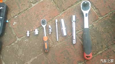

用到的工具从左至右依次是:1/4的8mm短套筒、14mm短套筒、1/4飞扳手、万向杆、加长连接杆、1/2的14mm长套筒、1/2连接杆、1/2飞扳手。

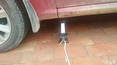

停稳车,拉紧手刹,用随车千斤顶起车。

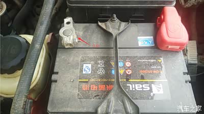

断开电瓶负极

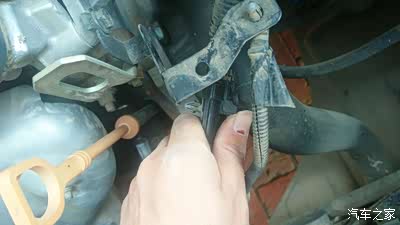

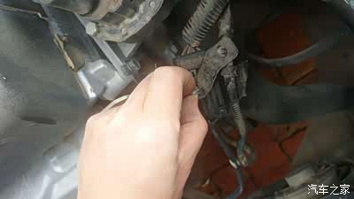

拆掉氧传感器插头,轻轻一捏就可以从固定架上取下,还有下一步
取下以后就是这样的,然后顺着大拇指的方向轻推塑料卡子,再抓住另一端一拉,插头就下来了。为什么要拆掉氧传感器插头呢
,因为是这样滴。

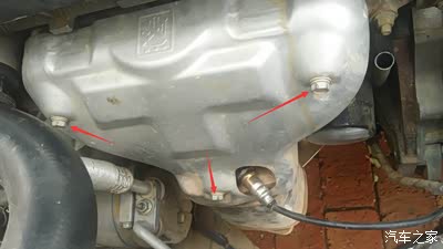

下面就要拆掉这个保护罩了,下面的哪颗螺丝旁边就是前氧传感器(自己新换的),如果不拔掉插头,这个盖子是没办法拿出来的,拧下这三颗螺丝,去掉发动机保护罩。

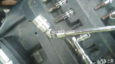

拆掉这三颗螺丝,上面那个螺丝比较难搞,需要用到1/4加长连接杆和万向连接杆。三颗螺丝直接拆下来即可。
加长连接杆和万向杆

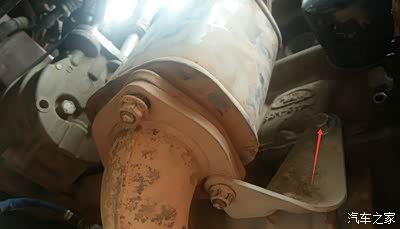

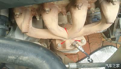

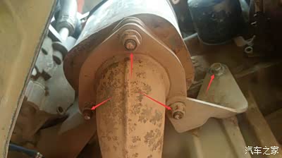

下面拆三元底部的三颗螺丝和三元固定架上的螺丝。
首先将三元底部的三颗螺丝和固定架螺丝旋松,然后直接拆掉固定架上的螺丝,拆固定架螺丝的时候用手拖着三元底部以免砸伤自己,最后在拆下三元底部的三颗螺丝,这时候三元就彻底的可以拿下来了。

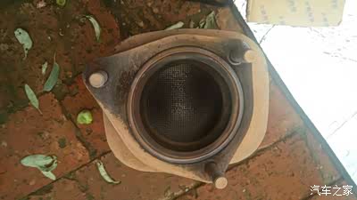

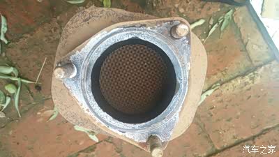

三元的上部分,其实还是很干净的,我的车很少跑短途,而且汽滤一年一换,所以三元没有什么堵塞的机会
这是三元的下部,还是很通畅。

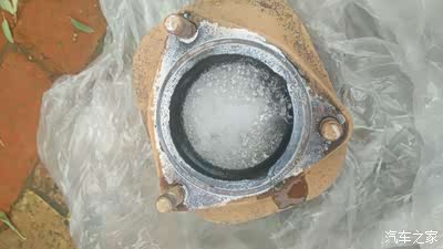

下面堵住三元的一头,我用的是做隔音剩下的止震板,粘力超强,大家可以自己想办法,据说有的人用萝卜。

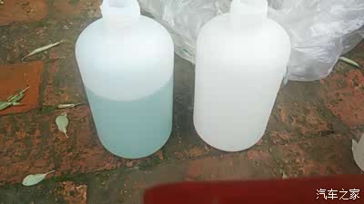

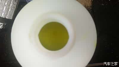

然后倒入清洗液,最好在下面放上塑料或者器皿,以免堵的不牢发生泄漏。冒出了许多泡泡,大概清洗二十分钟左右。然后倒掉废液,用清水冲洗两遍,等晾干后再装车。
用掉了将近2.5kg的清洗液,清洗液应该就是草酸,名字叫做XXX三元清洗剂,避免广告嫌隙就不说了,大家可以在某宝上搜搜,很多的。
清洗后的废液最好收集起来,保护环境,人人有责啊。废液中还是有不少杂质的,说明还是有效果的。

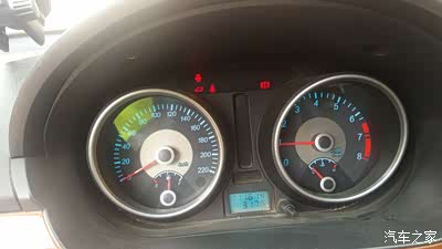

最后装上三元(先装上面的螺丝,再装下面的螺丝),连接氧传感器插头,连接电瓶负极。打火试车,发动机灯没亮,一切正常,嘿嘿
