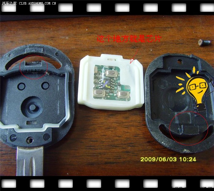

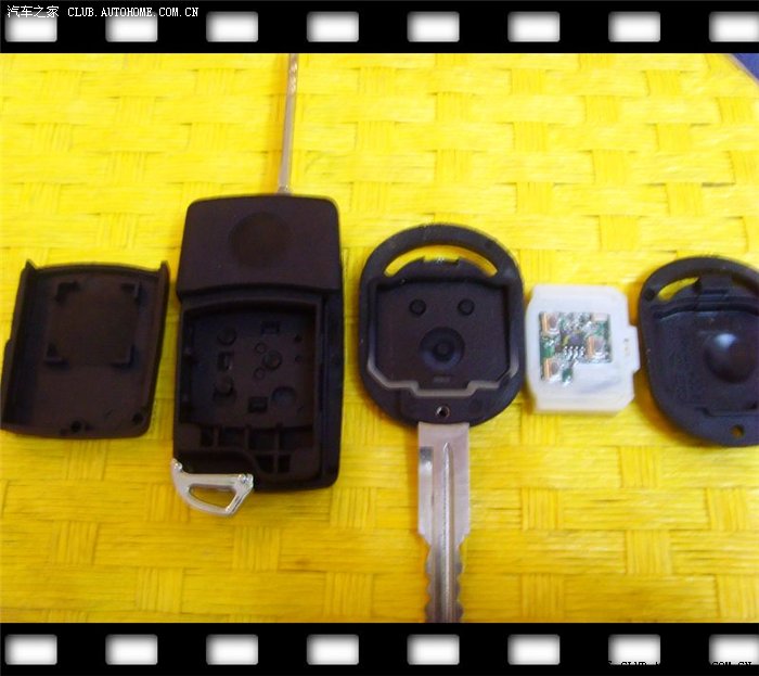

【第一步】:

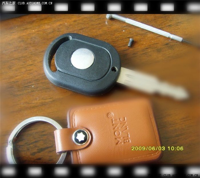

啥也别说了,先熟悉拆卸老钥匙吧,其实很简单,
准备一把小的十字螺丝刀就OK,拧下螺丝,用力往两边瓣凯下分,看好那两个卡口(下面图里标注),上下一撮就开了,
拿出里面的东西就不用我说了吧,拆卸老钥匙熟悉工作完成
别忘了再装回原来的样子

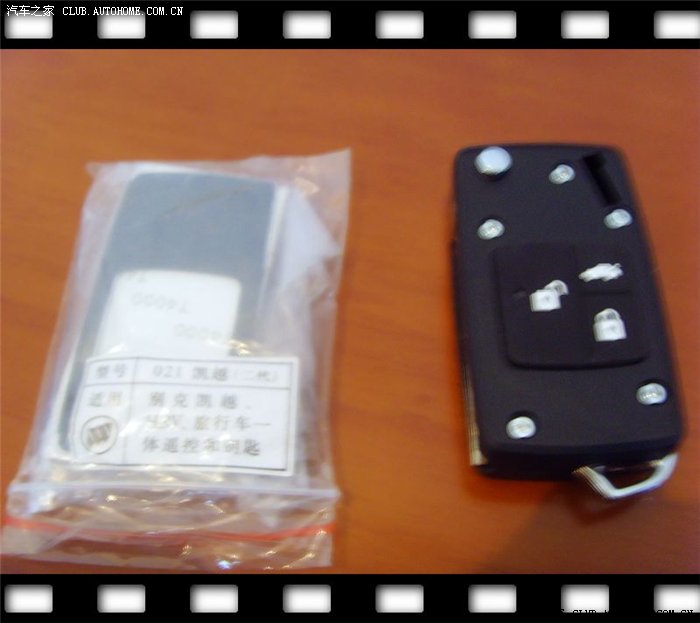

【插播】

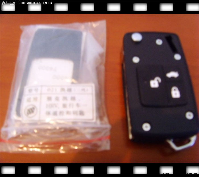

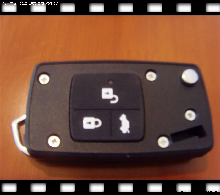

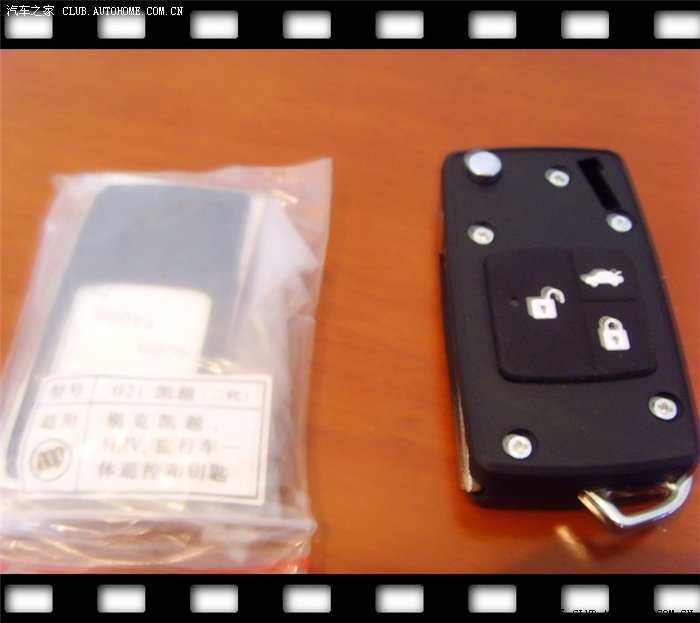

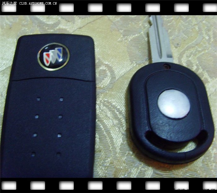

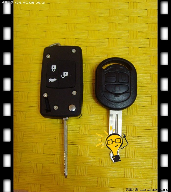

下面是我拍到的折叠钥匙
淘宝宣传的照片
实际收到的完全一致 赞个
看看新旧钥匙的对比,老的好丑
我就是喜新厌旧了

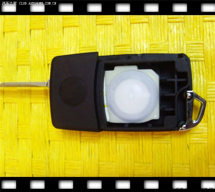

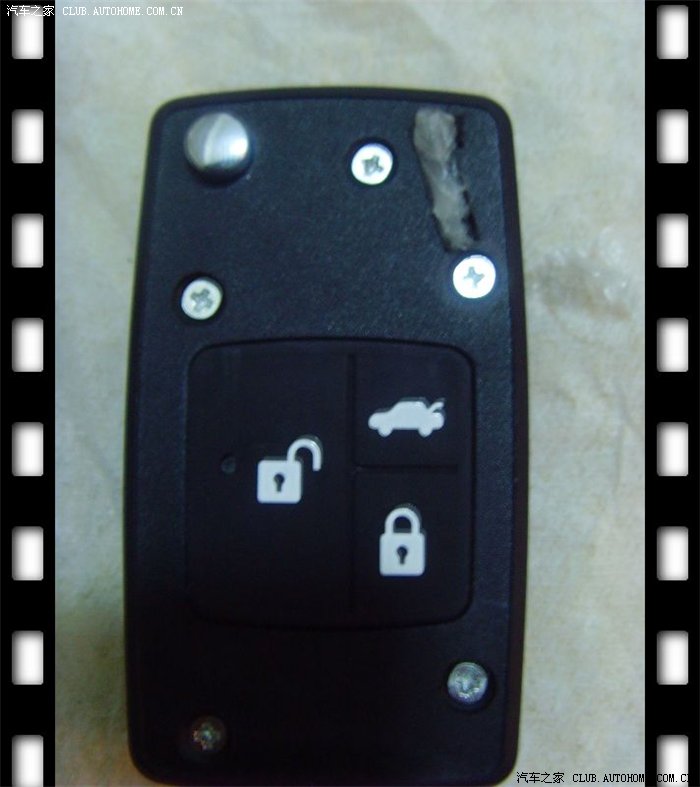

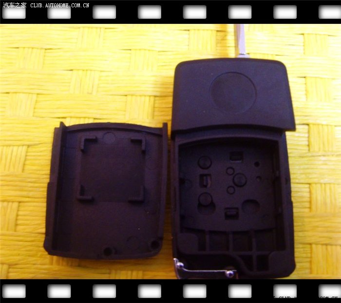

【第三步】这步很简单

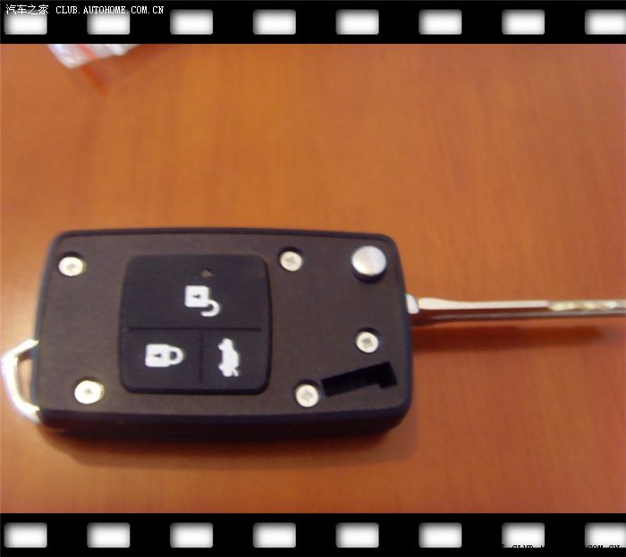

折叠钥匙壳子拆卸很简单,
就是钥匙折回来的卡槽,上下一用力就开了,里面的构造一目了然(下面图里很清楚)
【第四步】

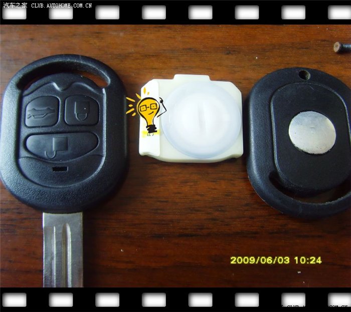

这时候你再重复第一步
,拆开老钥匙,拿出内脏
,这时候别像我一样直接就把内脏放入新模子中,因为还存在芯片的问题,
不知道在网上哪里看到的,说07年以后生产的凯越改钥匙不用移芯片,我装好了一试,根本打不着火
,所以芯片还是要移动的的,别着急,下面会介绍到芯片移的过程

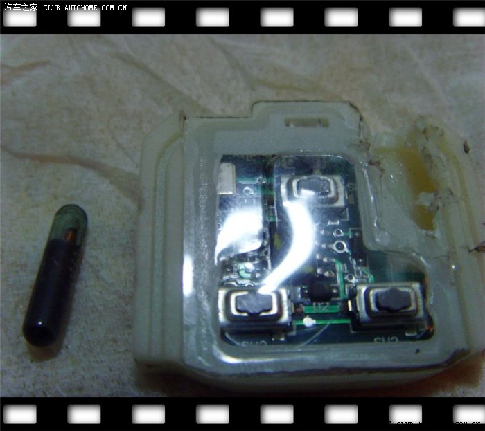

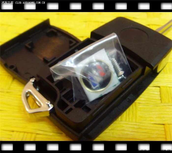

【第五步】大家一定十二分的小心

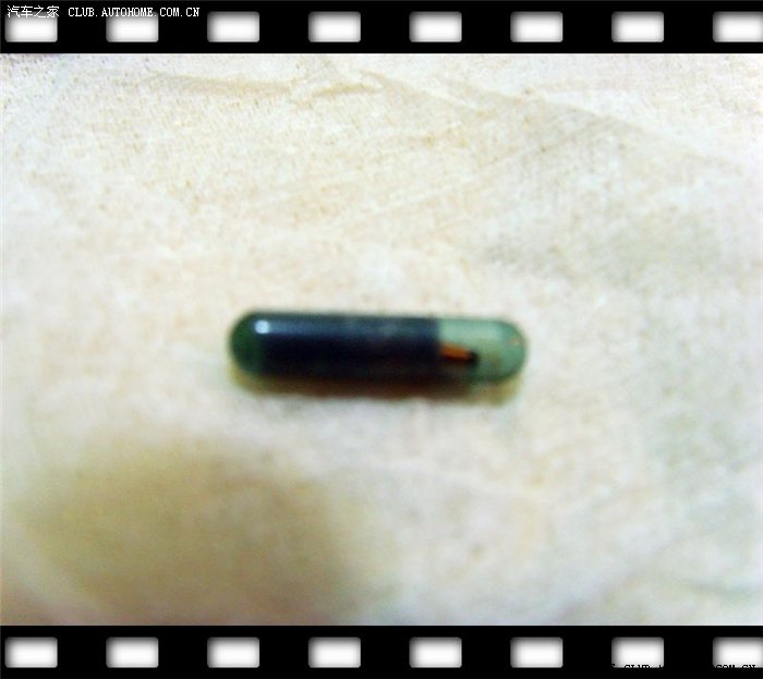

移动芯片,这步最让俺头疼,
应为手笨的很,芯片的位置已经在第一步中注明,过程就免了,我就是拿刀片划开一个大口子把芯片搞出来,累啊
,怕把里面的东西弄坏,不敢使劲。结果取出的芯片并我像我以前帖子看到的片状,而是个小圆柱(下面图里有样子),
具体这芯片的工作原理以后研究明白再补。芯片拿出后,放入折叠钥匙右上角的卡槽里,我怕搞坏芯片,
拿保鲜膜裹了两层才塞进去。注意:这时候一定要拿这半成品的折叠钥匙出去试试车,能打着火为标准,
如果一切顺利,改装折叠钥匙的主要工作就完成了,装好折叠钥匙后盖剩下的就是外面的装饰了

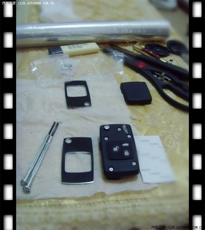

【广告时间】
看看我的战场
啥工具我都用了

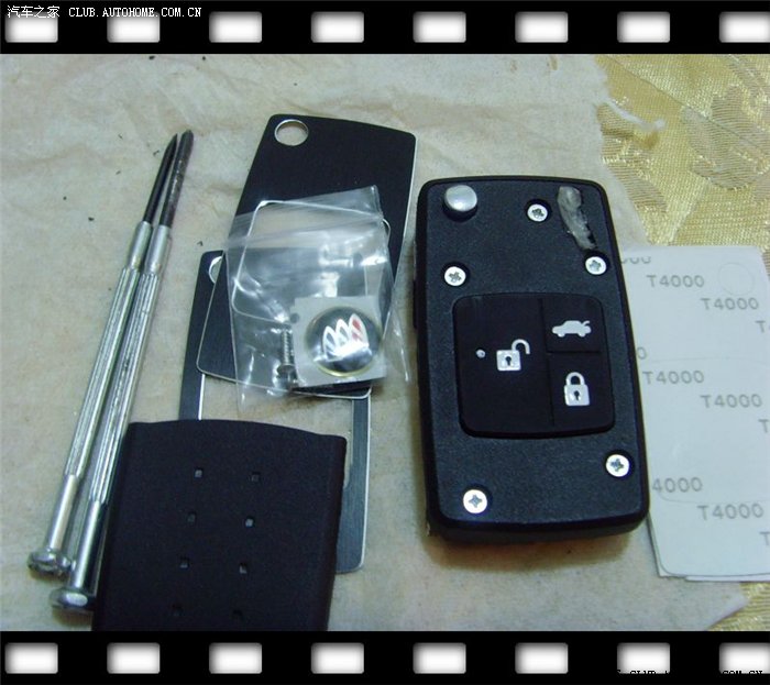

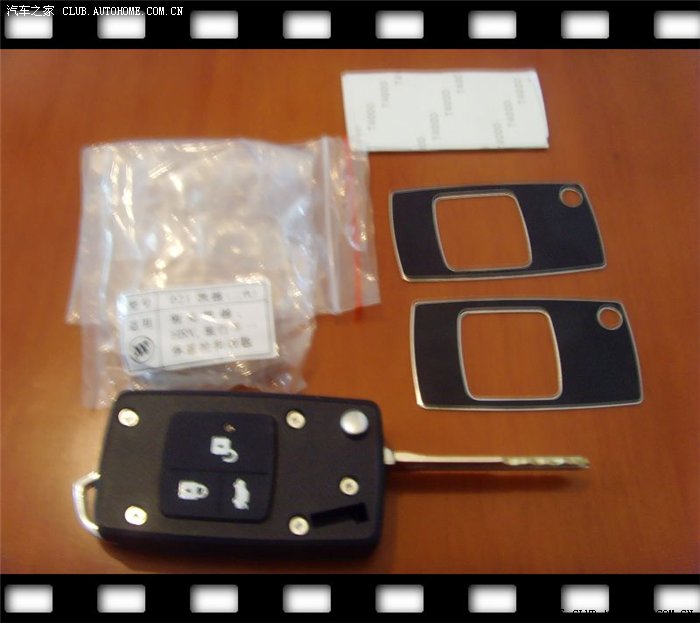

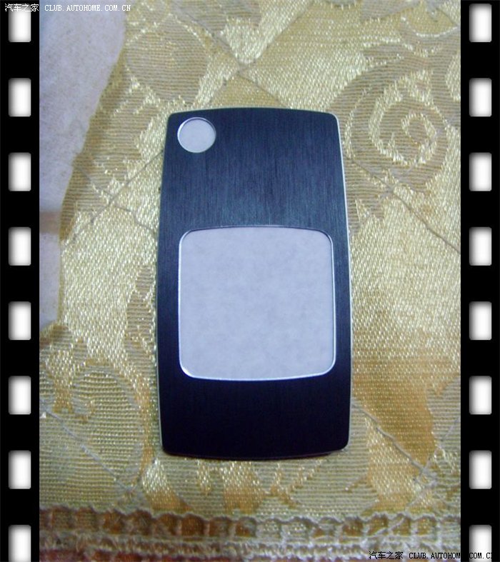

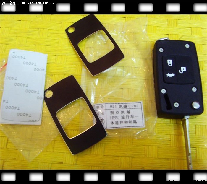

【第六步】这步仔细点就行了,多的不说了
把配的金属贴面和双面胶,对应粘好,再撕掉另一面粘到钥匙上,
我觉得这样的顺序比较好,如果你有好的方法,就跟帖子告诉我,如果老婆能帮忙的话最好交由老婆处理,女人一般都是心灵手巧

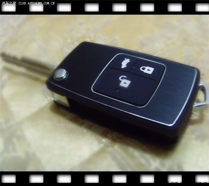

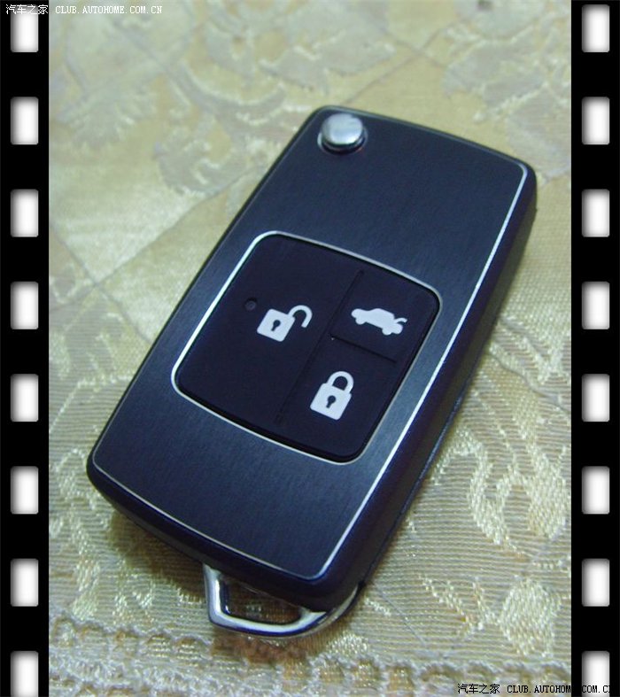

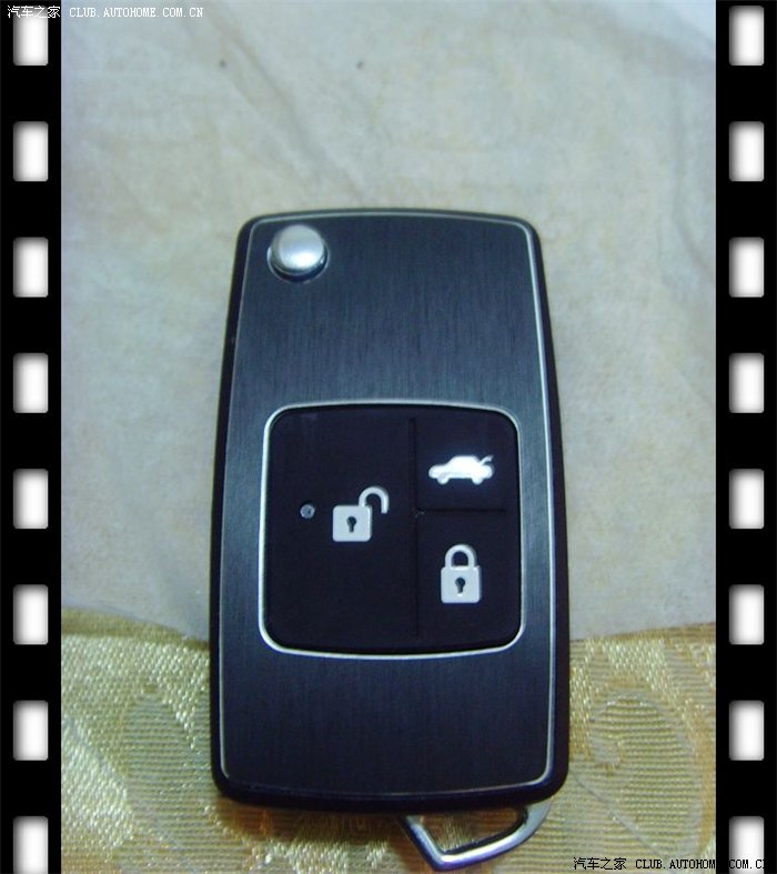

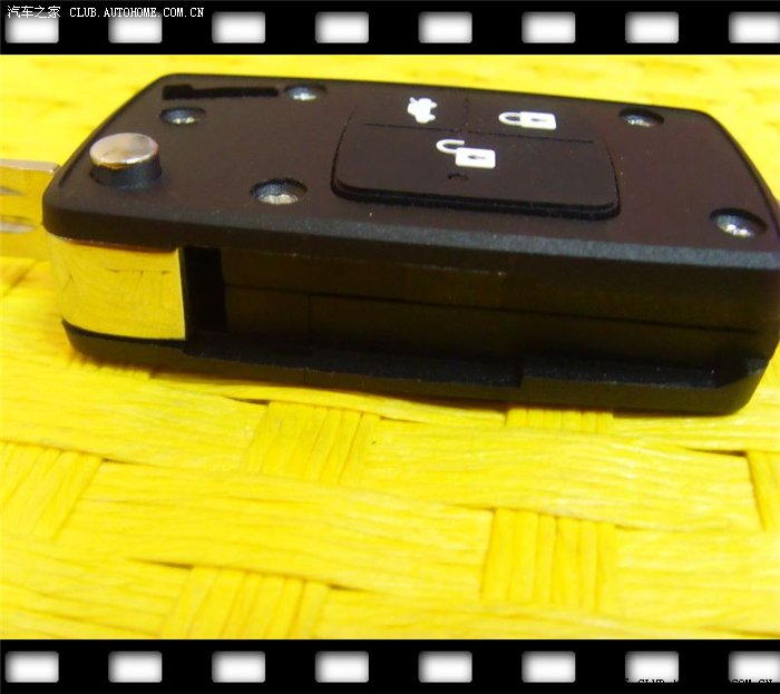

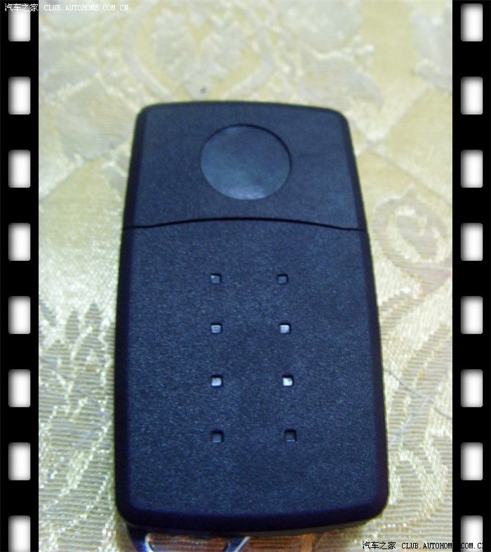

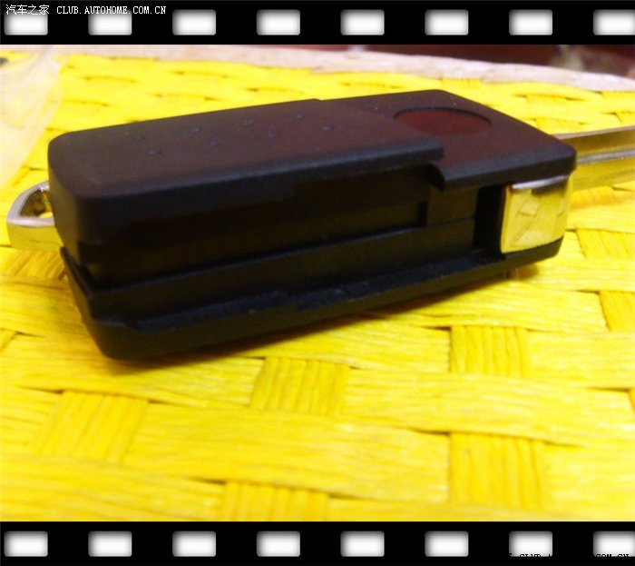

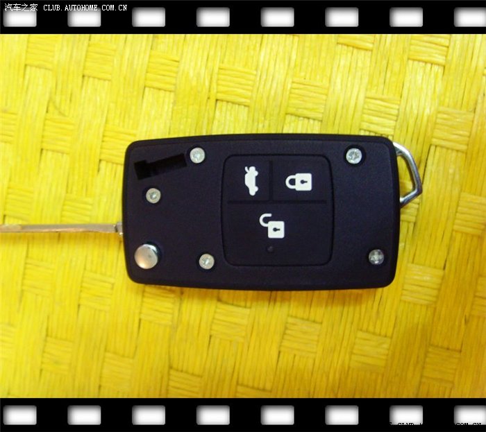

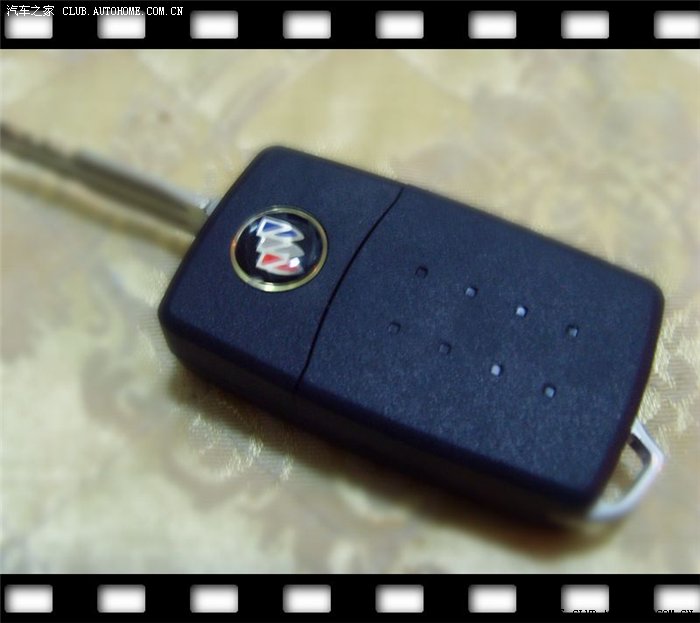

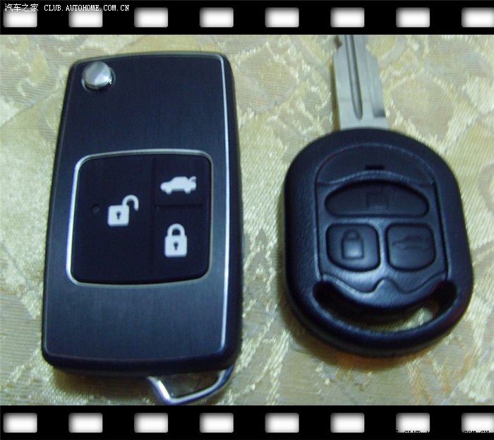

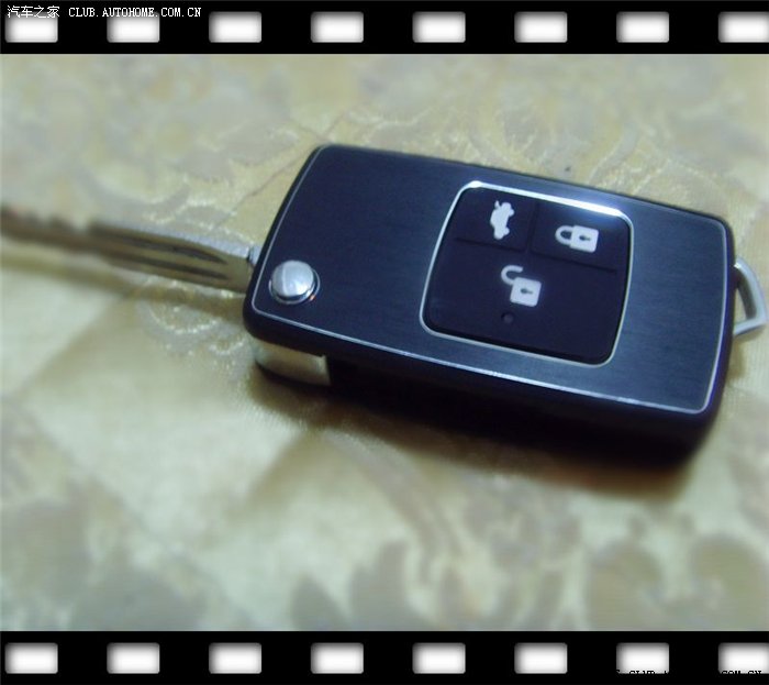

【大结局】

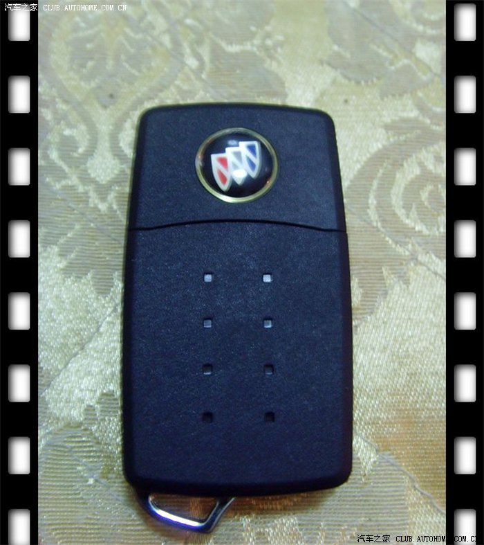

看看我贴完的效果 配的还有别克的小圆标
改装完成的效果
不错吧
这样一比
足足年轻了二十岁

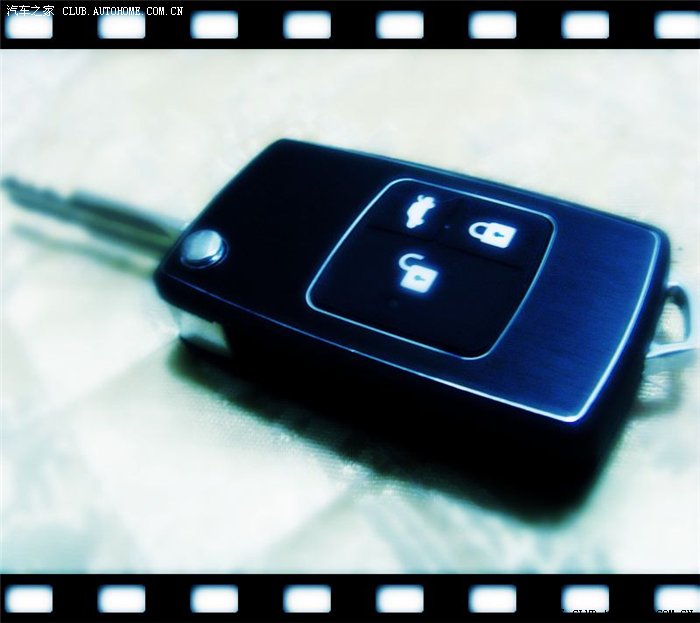

最后来两张折叠钥匙的特写
【全剧终】
