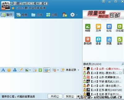

        我13年8月份购买一台13款手动档凯越,在十月份出现哒哒异响、并抖动的现象。到现在没有解决。后来发现有很多车友的车也有相同问题 ,到现在群里已 有六百多人。能用一直没有解释,是什么原因导致的异响。

另有问题的车主加群49195800,339156277维权
