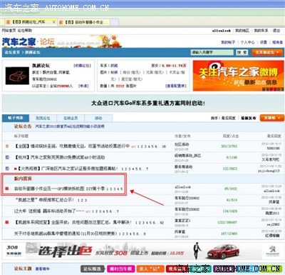

====================================2012-01-09插播===============================================
意外的惊喜--居然给俺版内置顶了,谢谢版主大人!
=====================================华丽滴插播完毕=======================================

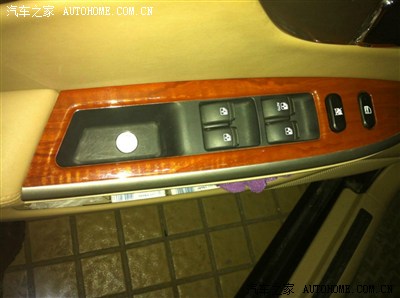

拆卸之前原图(我车的螺丝盖在全车喷漆的时候被工人撬坏了):

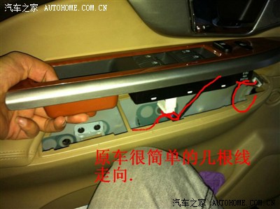

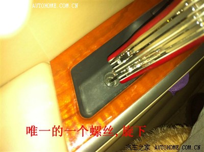

只有1个螺丝,只卸这一个螺丝:

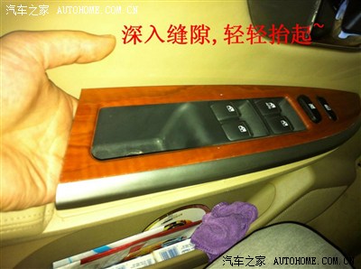

初次尝试DIY的凯友要有信心!!!!!!!!!!  很容易就卸下来的.

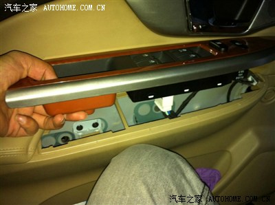

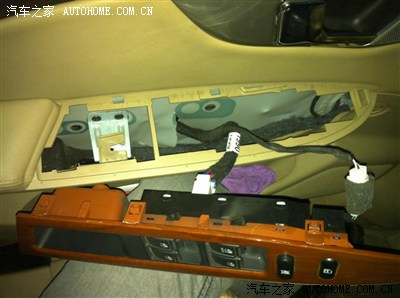

只有两头有卡扣,一抬,左右轻轻晃动一下就全部抬离了~   不用担心, 搞不坏的~
有一丁点(比较可怜啊)的隔音絮, 原车车窗控制线从门板内穿出~

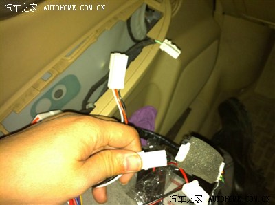

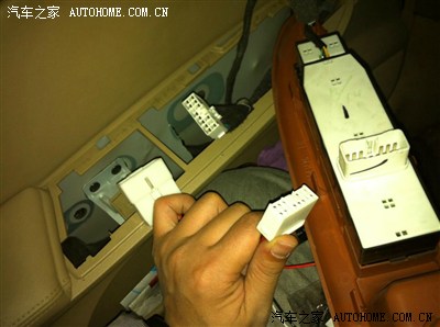

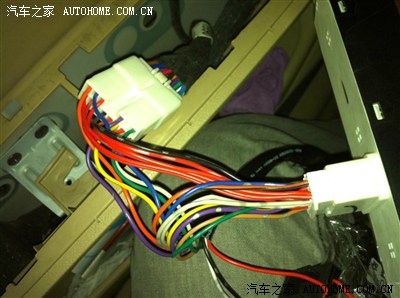

开始连接插头~
凯友们,这款升窗器(升级版的,还便宜)的插头都是傻瓜式连接,一个接一个,严丝合缝,就算你故意要错插了都不可能--------理由嘛,很简单,插头插座的口径不同你根本就插不进去.也就是说,你只有一个简单的结果---被正确连接:
根据插头插座接口的大小,依次连接:
go on~

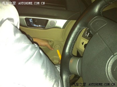

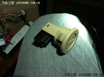

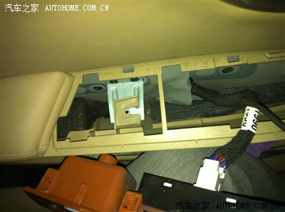

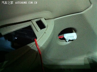

后备箱开关,手伸进去一顶就下来,不过得用力才行.手大的同学就放弃这个念头吧,拿个改锥/梳子/起子照图中这个位置一撬就下来,我特地验证过:
后备箱开关特写:

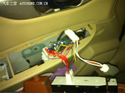

穿线,白色最小的插头传过来以后插到后备箱开关的插座上~

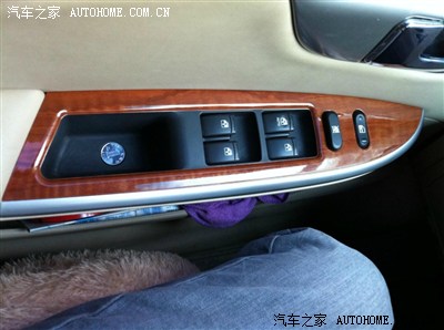

连线完毕,测试,各项功能都ok~

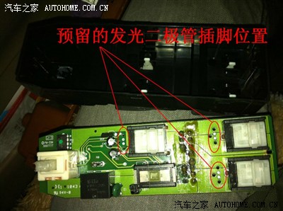

难得拆一次车窗控制总成,打开看看里面的结构~

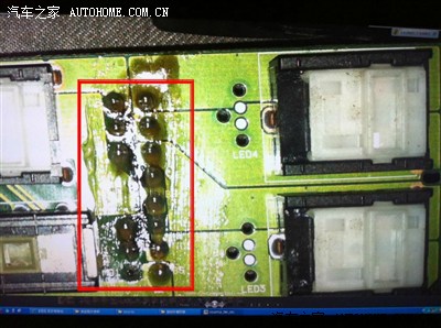

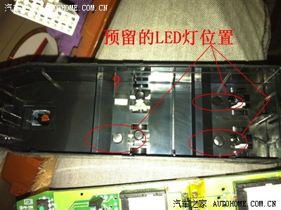

上海通用给凯越减配的厉害呀,连批采总价才几毛钱的东西都给河蟹掉了,3个LED二极管的预留位置,喜欢DIY按键灯的朋友们可以自己加装,类似的帖子论坛里已经很多了,就不多说了.
高度怀疑下图红框中就是预留的遥控一键自动升降窗的模块插座.有了解内情的车友吗,给说一下:

各个插口连接完毕,组装开始~

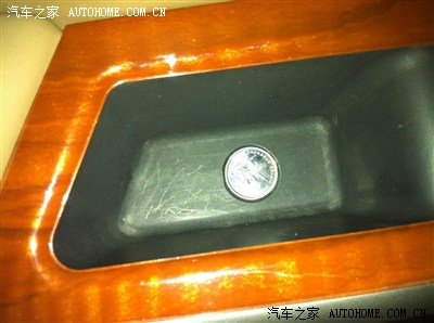

 下面的圆形亮面是个新版的1角钱人民币,嵌入螺丝盖部位大小厚度正好!
来个特写:
组装完毕,恢复原貌:严丝合缝~

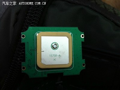

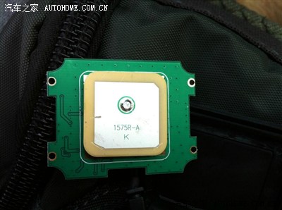

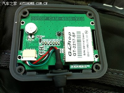

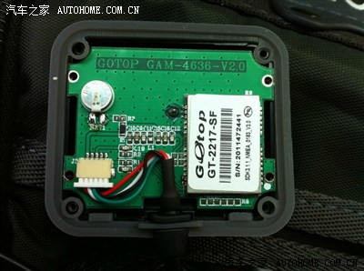

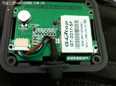

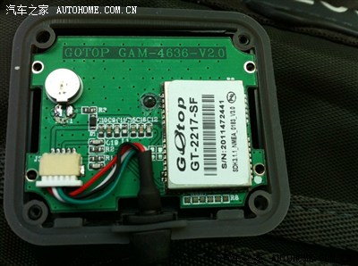

GPS接受天线的模块电路:
下图是底盖和电路板及模块,顶盖部位内面贴有一块方形的强磁,不知道这块强磁起什么作用的,有谁知道告诉一声啊?
(鸣谢一下凯友------------------------------------------------------------------------后来据凯友告知,没啥特殊的功用,强磁后盖是为了GPS模块吸附在车身铁质结构上用的---方便安装的功用)
