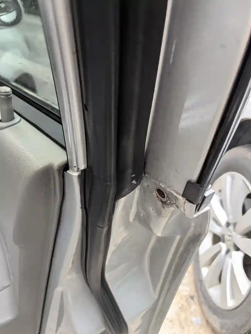

一个螺丝拆压条
二十年的压条了,螺丝有点锈,车门正常。

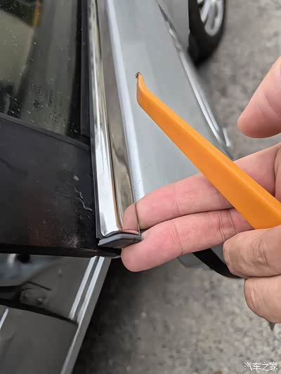

拆压条
先向外撬开一点压条

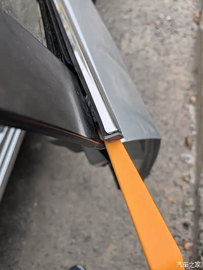

拆压条
再向上撬压条

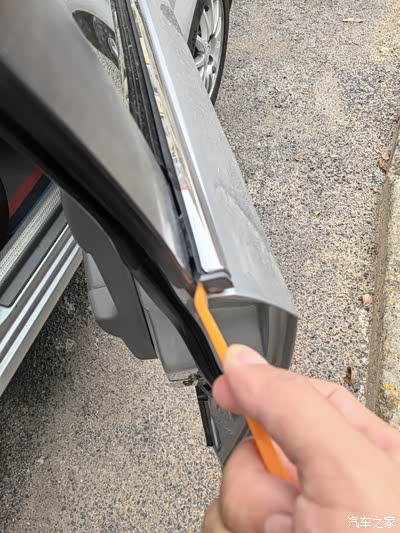

拆压条
继续向上掀起即可拆下压条

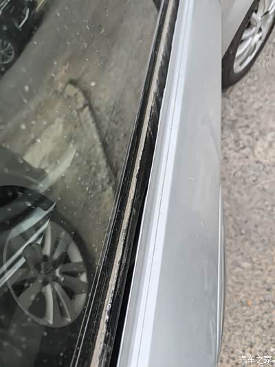

拆下后可以看到玻璃下部好多的泥沙以及累积的灰尘,另外可以看车门防锈做的很好二十年没有生锈。

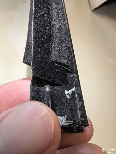

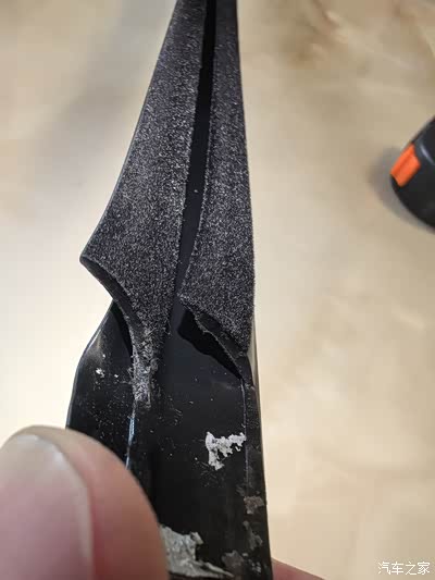

拆下压条后用温水加洗衣粉加毛刷好好清洗一番,压条有两层绒毛的条附着在玻璃上,只是时间久了这个绒毛的条已经发硬失去弹性了。

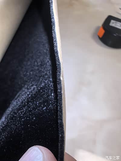

植绒布
某宝买的植绒布,稍微厚点的约1.2mm。

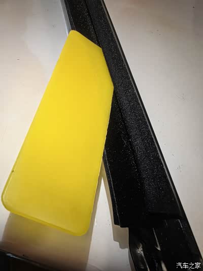

植绒布裁剪约2cm宽带,粘贴在压条原来的绒毛条上。等于增加了原来绒毛条的厚度使其可以贴近车窗玻璃。
用小刮板来回多压几次。然后回装压条。回装的时候把车窗玻璃下部的灰尘泥沙用湿布测试干净。
