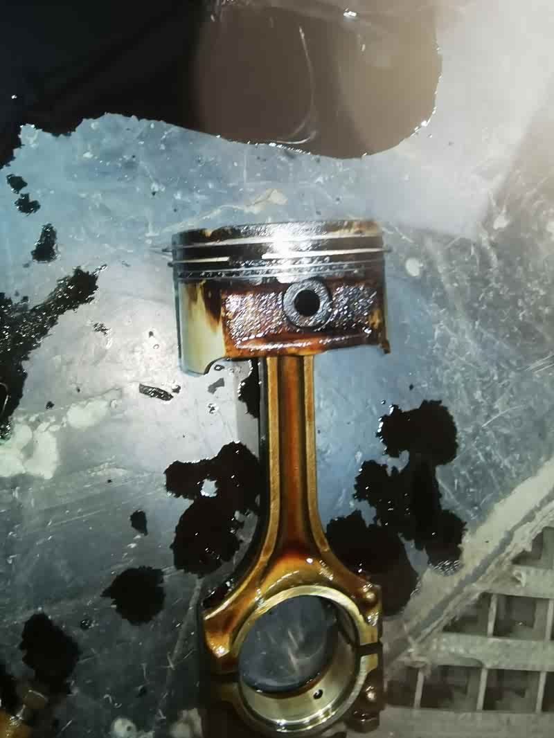

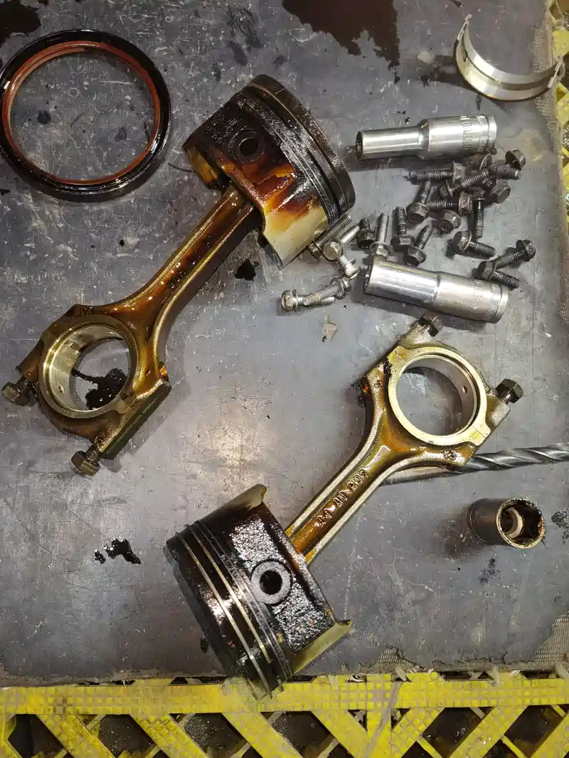

好几年了,总是断缸缺火。前两天气门室盖垫换了,结果发动机里发出很响的嗒嗒声,不敢开了,开肠破肚。
拆开了,油环卡死,机油泵堵死,瓦片有伤痕,油底壳油泥成胶了,活塞与缸套还可以,细纹还很清晰,有一点点磨损,三元很干净,问题的主要原因是积炭。
换八个新的排气杆,进气杆保留原车的,瓦片换,整套活塞环换,机油泵换(过滤管不配,原车的清洗),气门杆里面卡圈全换。
昨晚装车完毕,加水、加机油、加助力泵油,试车启动,一把着,发动机有明显嗒嗒声(不正常),加油门两分钟左右,不正常的嗒嗒声消失(担心冷车启动会有明显嗒嗒声)。第二天一早问师傅冷车启动有明显嗒嗒声不,师傅说没,心放下了。师傅说要去路试一下,看看还有没有问题显现,期待一切正常。

少看到凯越开肠破肚大修的,这台车如果一直是在杭州使用,汽油应该没问题,看活塞和机油吸口都堵住 ,主要原因是严重烧机油引起的,而凯越车轻易不烧机油的,是不是重来没换过PCV阀,或是长期使用了假机油所致。

烧机油油严重,但楼主又讲到三无很干净,有些矛盾。搞不清。

看你楼主的配件照片,这车的机油泵堵死,决不是积炭引起的,是平时用的机油有问题,不应该有这么重的油泥!真机油开50年也不至于附着这么重的一层油泥!决定是保养的店家黑心啦,使用了劣质返新机油。
