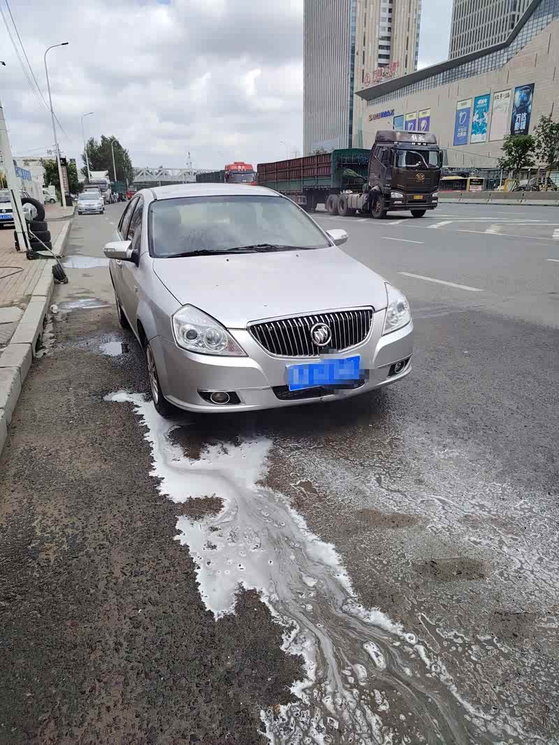

改甲醇我买的是宏达汽配的甲醇控制器,刚开始不懂一点一点去摸索,这个控制器有12个档位,因为我一点汽油加,纯烧甲醇模式,所以中途遇到很多坎坷,第一次控制器坏了扔在路上。后来给我换了个一样的控制器又好了,
2024-11-29 14:57 来自黑龙江 回复

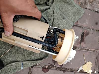

烧了8个月现在大概跑市区一公里0.48元,四毛八左右,油泵还没有坏,油浮子油位传感器有腐蚀25拼夕夕买了一个换掉了,
2024-11-29 15:00 来自黑龙江 回复

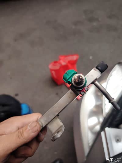

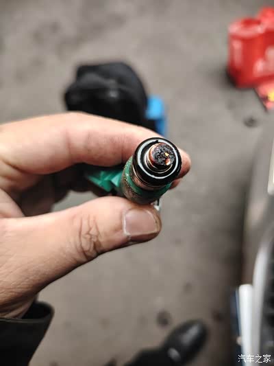

之前因为烧甲醇废,换过一次12孔喷油嘴。具体来看并没有省油效果,反而还总堵
2024-11-29 15:02 来自黑龙江 回复

自己更换了油浮子油位传感器,拆了好久,主要这个油泵壳子的盖不好拆!
2024-11-29 16:17 来自黑龙江 回复

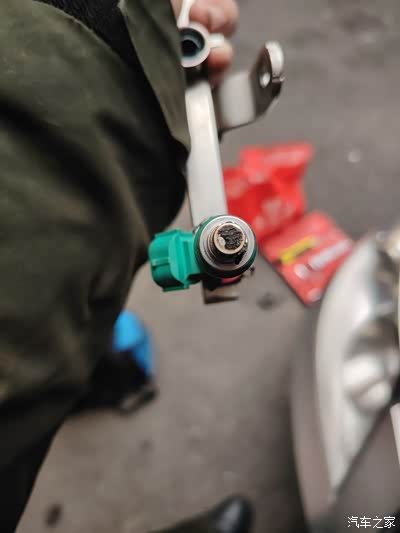

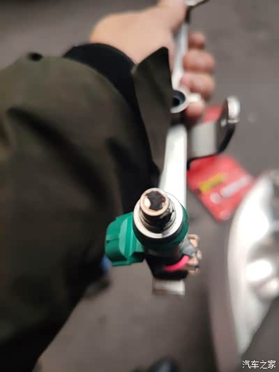

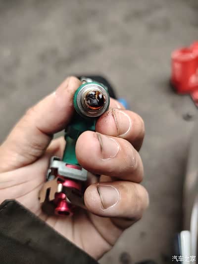

甲醇清洁能力太强了,我在我们这边搞上门送货,一天来回跑200多公里,一个月基本就得拆下来洗一回喷油嘴,拆下来上面全是胶泥堵的死死的
2024-11-29 22:29 来自黑龙江 回复
