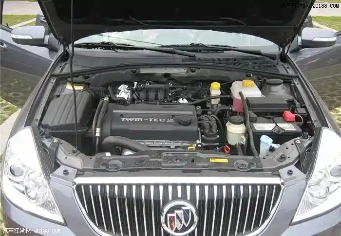

2013年1.6AT,快13万公里了。
9月15日停车时发现机舱盖缝里冒烟出来,打开机盖,看到有液体喷到三元壳体护罩上,还以为是冷却液,检查副水壶没少水呀,后来继续开了一段,继续发现助力泵出口处高压接头漏油,可能是接头油封失效了,量了油管是是10mm管,其端口是喇叭型状的,油封估计是12/8mm。再后细查,原来是位于发动机顶部的助力泵高压软管处漏油,即高压软管爆管了,只有整条换了。在某宝上找了同型号管子,以及助务泵油。本想自已换,考虑管子与方向机接头要升起来好操作点,最后交给小店赚了100工时费。
坛友们,有遇到相同情况的吗?
坛友们,有遇到相同情况的吗?
就是发动机左这那条助力泵高压软管
助力泵出油管接头处有油迹
开始以为是助力泵出口处的密封圈失效了,准备找相应密封圈换,专门买了把简易卡尺量油管尺寸,是10mm管。
就是这一段软管爆掉了。
这是拆出来油管的两头。两头是一样的结构,端口曾喇叭状的。
