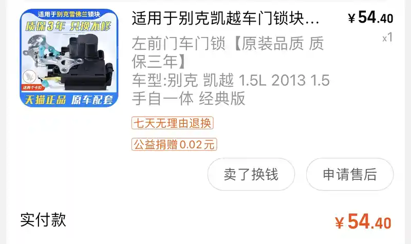

大家好,好久来过了,13年的凯子,到现在近10年了,行驶12万+公里,大问题没有,小问题多少还是有些,特别主驾门锁机,已经第二次故障了,有了前一次DIY经验,这次也果断自己动手,必竟去趟修理店起码200+起步,某保55元包邮,动手能力强还是可以的。另外,小凯上了年纪,噪音有些大,一直想做全车隔音!这次有时间,想先做四门隔音+引擎盖隔音看看效果,可以的话会继续折腾底盘+尾箱+翼子板隔音,主要看值不值!好了,废话不多说,准备上图,后面会总结本次做隔音的心得及建议!

主驾门锁电机

主驾锁机

拆下的锁机新旧对比
这次的锁机故障我找出了原因,是白色的连杆断了,新锁机连杆是黑色的。
锁机更换后就正常了!锁机更换看以前的贴,一样的,这里就不重复了,下面重点讲隔音!
