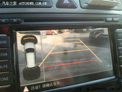

    一、倒车影像和倒车障碍提示(我也不知道叫什么,就是前后两块黄色区域,有东西就会变红的那个。。。)可以同屏显示,这个还是挺方便的。
10.26更新附图:上边的黑点是泥,大家勿吐槽...

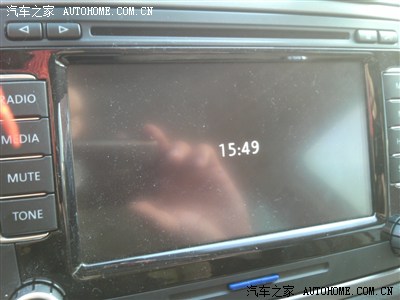

    三、在关闭导航电源但车没灭火的时候,液晶显示屏会显示当前时间,算是有点用吧。
 10.26更新附图:

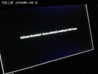

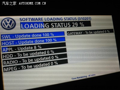

过程是这样的,镜像刻录dvd,刻录速度尽量慢,我是8X刻的,刻好之后上车,先插钥匙,拧到自检档,就是发动机没启动但是仪表盘灯亮那个,等自检完毕(5秒左右)把钥匙拧回一挡,就是仪表盘灭可以把钥匙那档,不要拔钥匙,插入dvd,出现一个画面,上下两排红字,这个由于太快,没照下来,然后是这个:

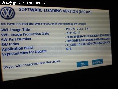

继续等,出现

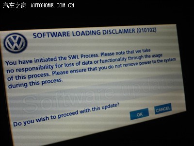

按OK,出现

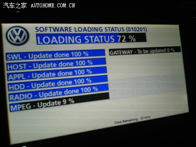

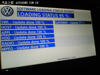

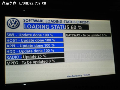

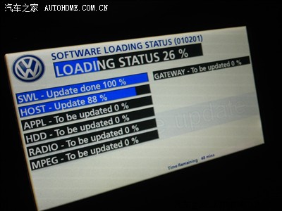

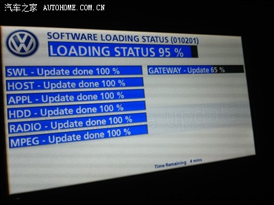

接下来就是等待了,过程如下,记住,升级过程中不要拔钥匙,不要拧钥匙,总而言之,不要碰任何东西。。。可能黑屏,重启,喇叭响几下,也不要动,升级过程大概40多分钟,本人半夜在地下车库也坐了40多分钟,中间音箱响的声音就好像有人拿东西敲车窗玻璃似的,擦,吓死我了。。。
升级过程中,会重启,
继续

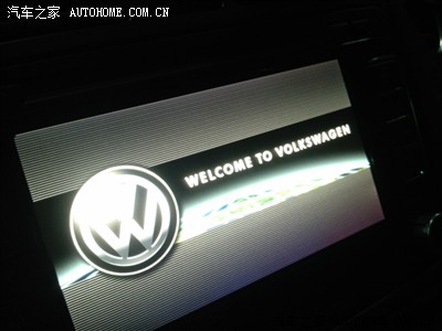

appl升级完之后,还会重启,发现载入画面变了,感觉新的画面比老的好看,渣手机没照出来,背景是个地图

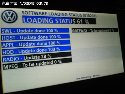

然后继续,这个radio收音机升级25%卡了很久,大概10来分钟都不用一下,害的我以为要变砖了呢,,,坑爹
动了

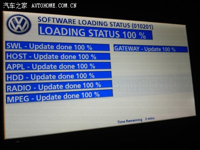

升级解码,貌似是dvd相关

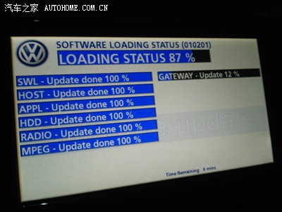

升级网关
就是这个时候出的声音,想吓死爹啊。。。
下一张,抓拍的升级完成100%

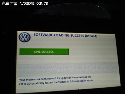

大功告成
这个时候会自动吐盘,拿出盘之后并没像它说的一样,有自动重启,而是关机了,按电源键成功开机!
