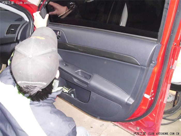

开始拆面板,听到那'喀嚓'的声音,好心痛哦!

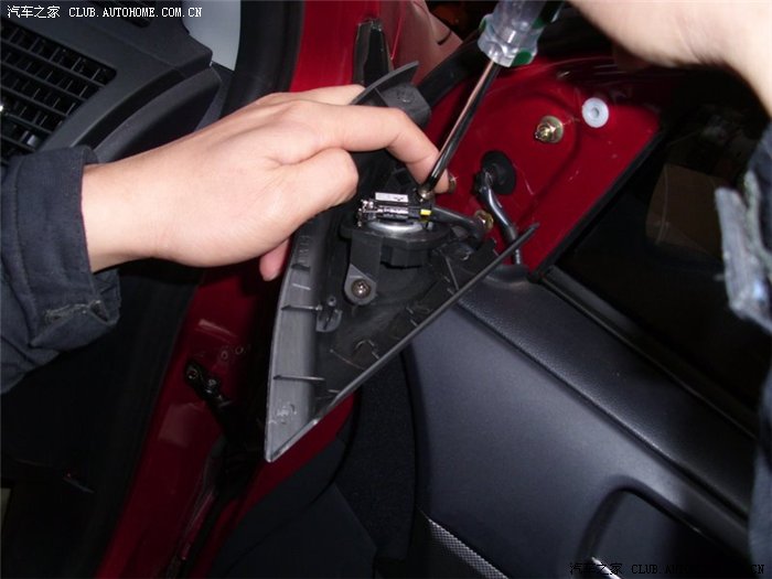

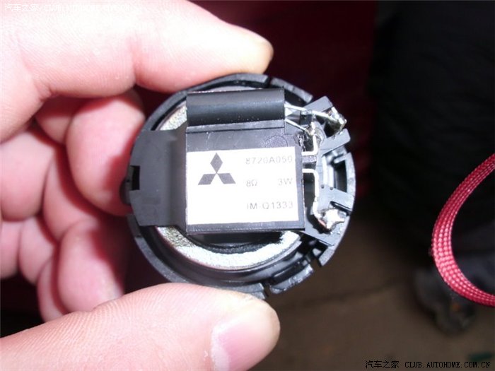

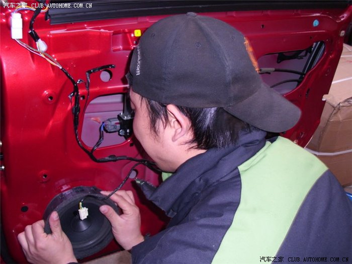

撤下那个原车的高音仔
就个破高音仔,还打上三菱的标

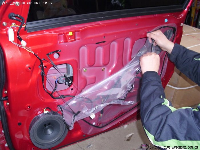

原厂的塑料隔音膜,鄙视

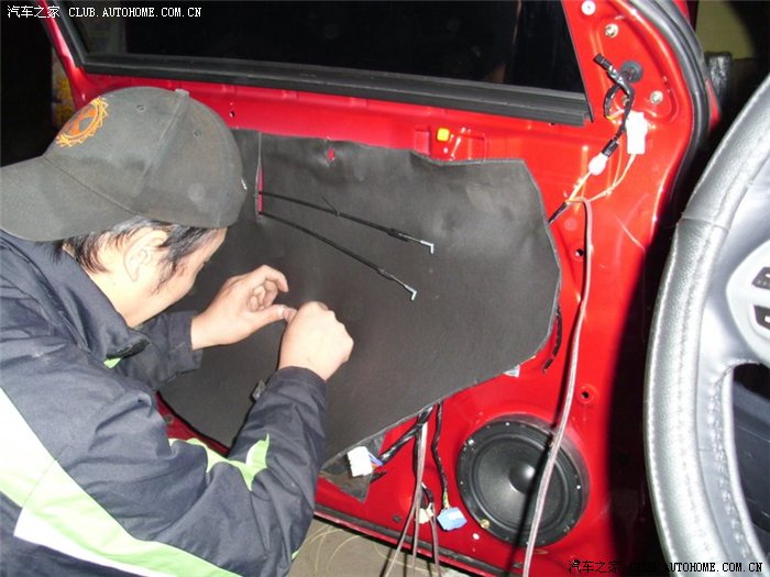

快快撕掉垃圾隔音膜
师傅用力撕

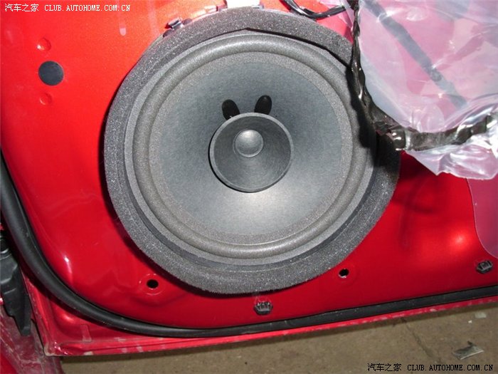

看到没有,原车的低音呐叭

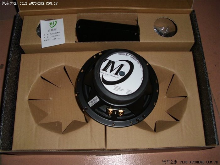

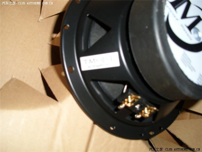

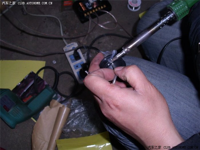

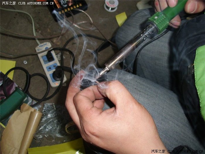

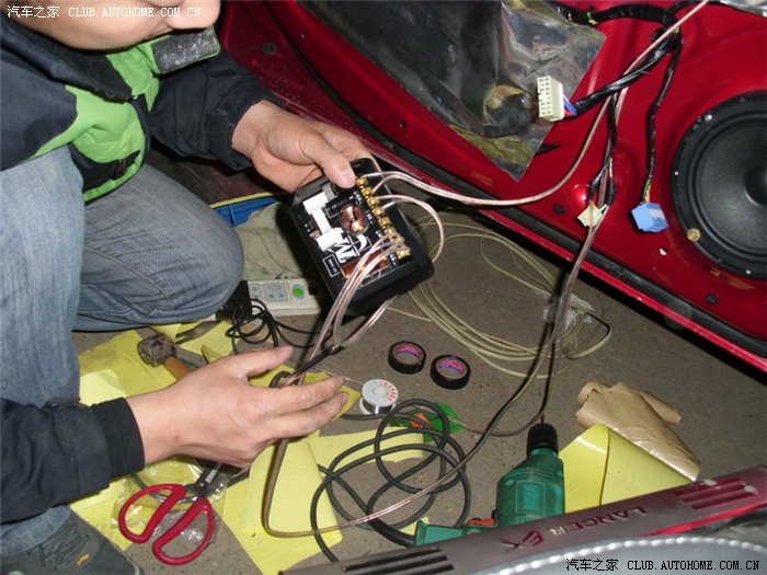

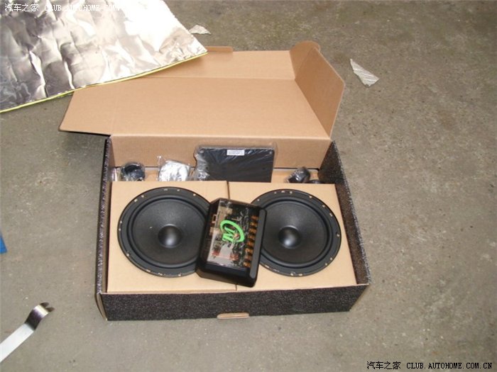

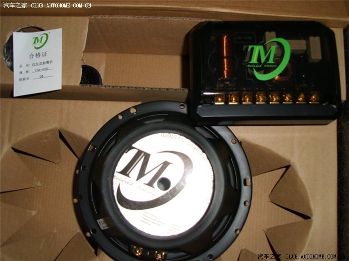

这是玩家级的音响,意大利的山寨货
    继续撤原厂的呐叭,      帽子戴得歪,难道是传说中的"湖南爆头哥"

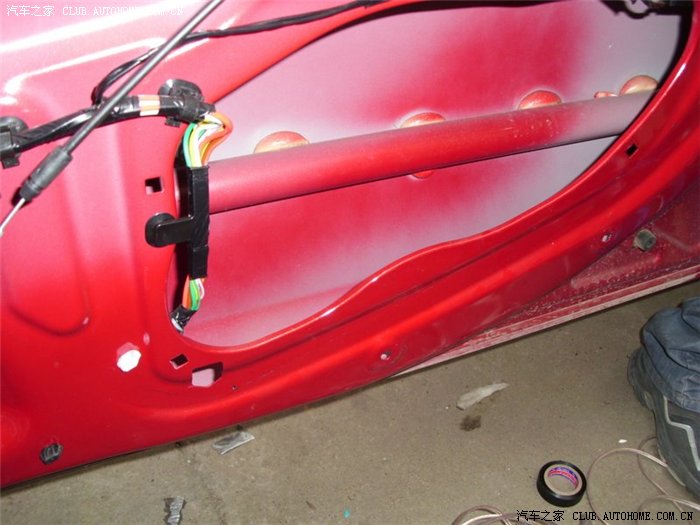

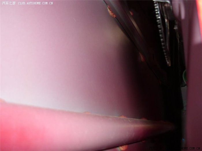

翼神的防撞铁棒,钢梁吗?
                有两根铁棒,钢梁
还是铁棒

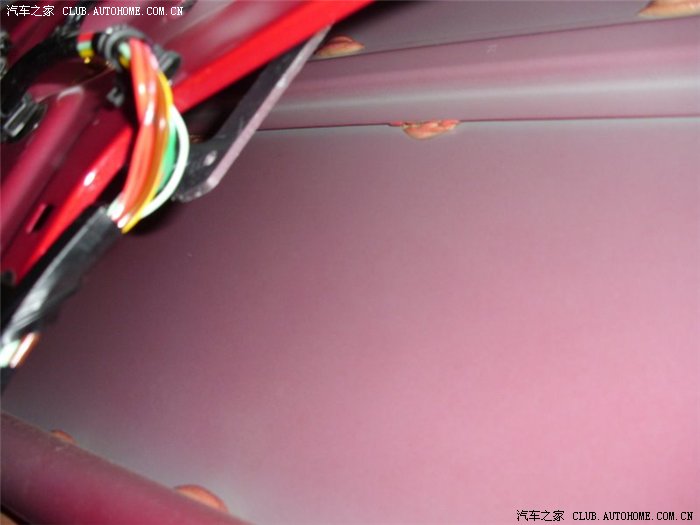

减震环保贴纸减震片是目前成本最高的环保材料
    翼神红色的肌肉展示
师傅说翼神的钢板很厚,很难转穿!   他见过其他车的钢板像蛋壳

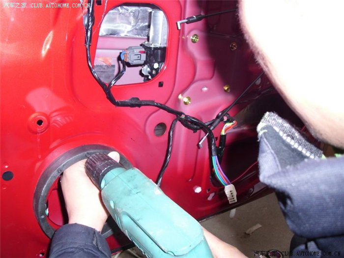

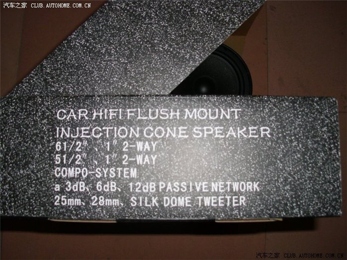

安上高音仔
           师傅你像是高手吗?      要是点在腿上那就

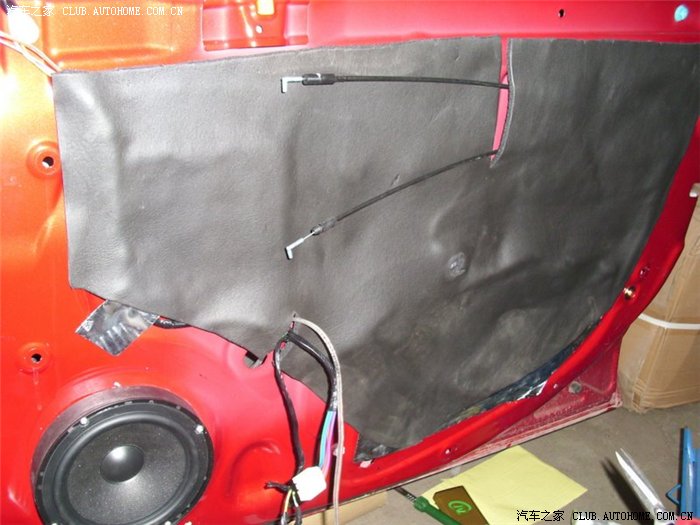

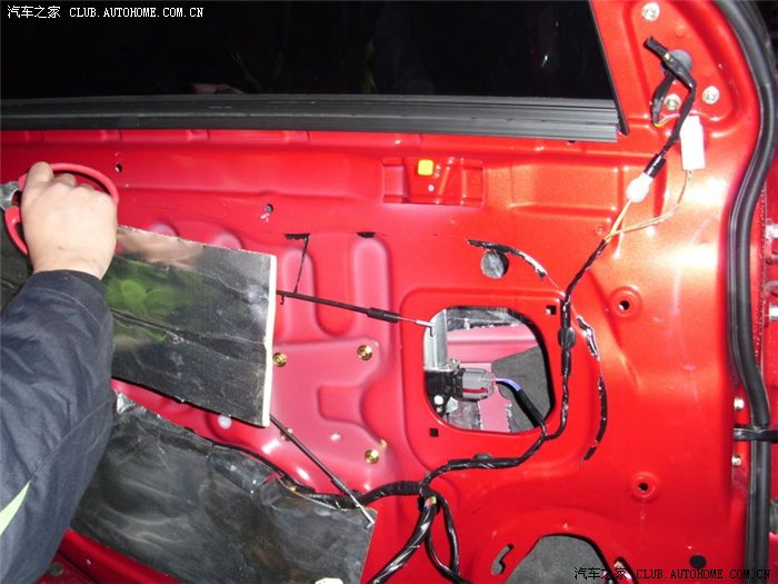

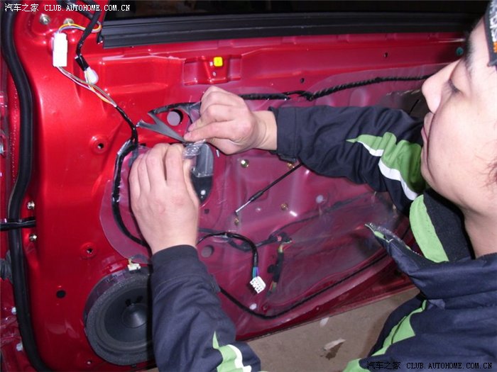

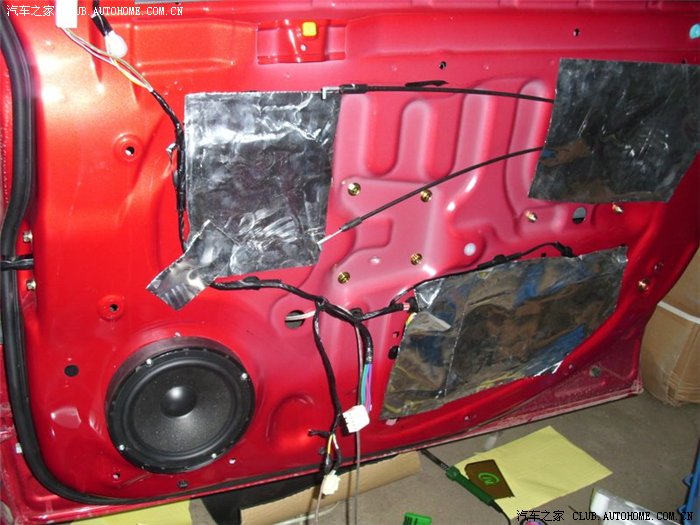

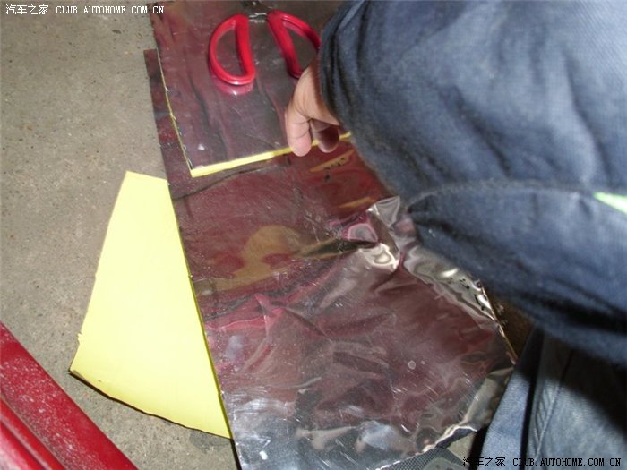

做车门内部减震吸音   减震片是目前成本最高的环保材料   通过黏贴在门板上面来增强门板刚性 减少震动   同时改变共振频率来减少噪声
黏贴吸音材料    吸音材料适当的放置可以让音响更好听

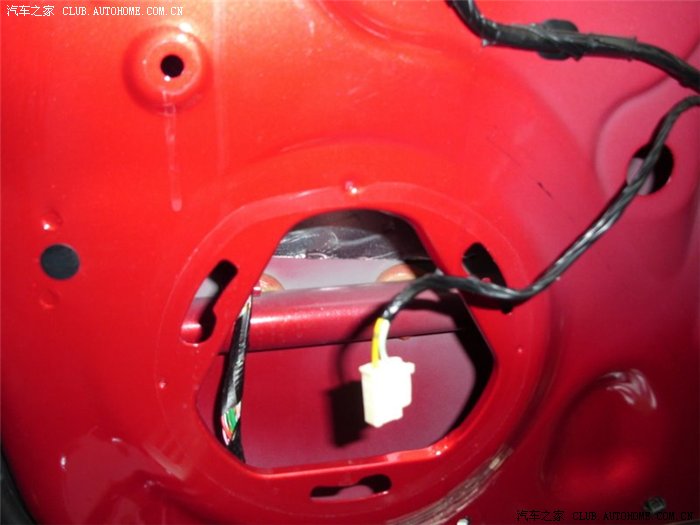

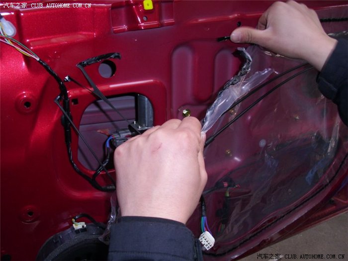

      密封车门维修孔   这样可以形成一个音响箱体

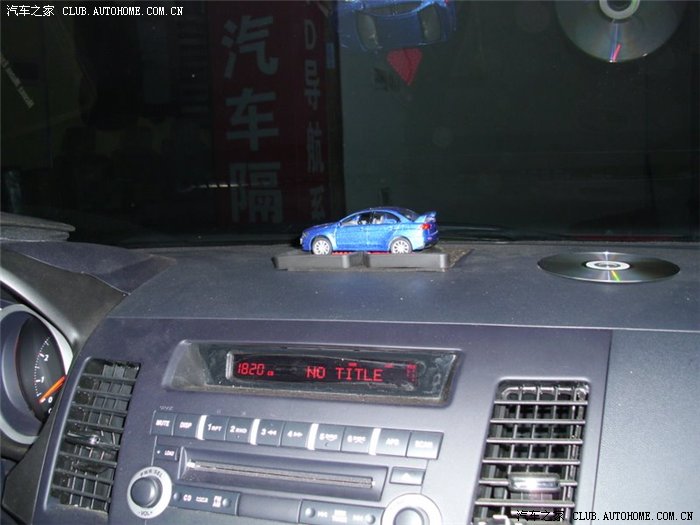

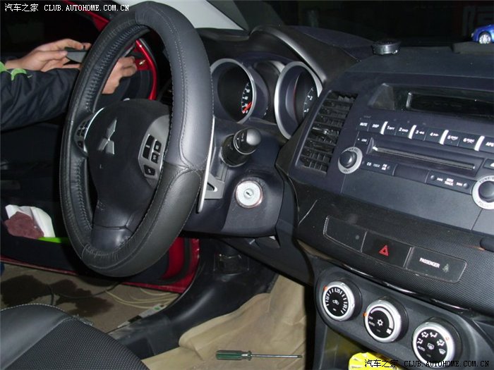

中控台的原厂6碟CD没有动,师傅也认为音质很好

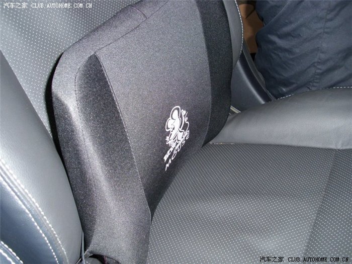

自购的带按摩的腰靠!那叫一个爽!

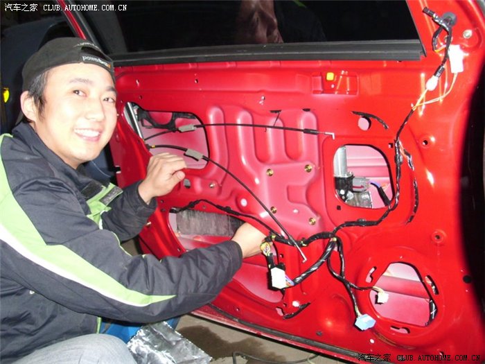

         音响安装 师傅你出镜了,傻笑一个
再来一层吸音棉  减少门铁板和外面门板的声音
为什么要装TM音响呢   朋友用了感觉老板实在 做事细心  产品性价比高 可选择的范围也比较大

   换了以后这些都得到了明显改变  低频干净  中音温润 人声和乐器都到了仪表台上   特别是解析力提高了 现在听音乐还可以知道什么声音是什么乐器发出来的了  最有特色的是高音   自然甜美不刺耳
 但是这个喇叭设计是要用功放的  以后再上放声音可以再上一个高度
使用质优的扬声器系统,还原频带更宽,细节表现更多,同时动态范围更大。
针对原车音响的功率较小,增加功率放大器,使用大口径低音以及大功率的扬声器使整车的音响功率大,能量感更足。

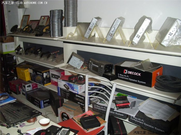

  怎么这么多的意大利山寨音响,老板你报关没有啊?可别走私啊!
 这里是师傅的镇店之宝,随便都是价格上万的配件,反正我是不相信的!
我只相信自己的耳朵

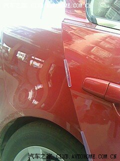

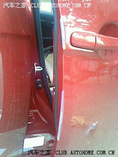

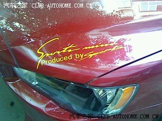

给小翼做了开门防碰胶贴,因为我家车位两边都是豪车,担心小翼闯祸!

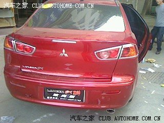

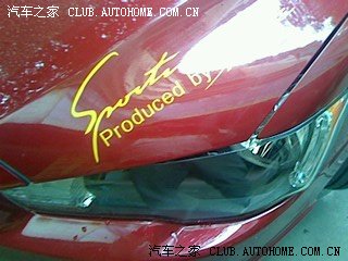

山寨的贴纸

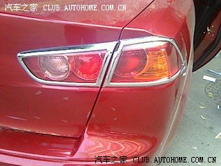

山寨的尾灯框!
来个特写,没带相机,
很实用的门贴胶
