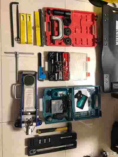

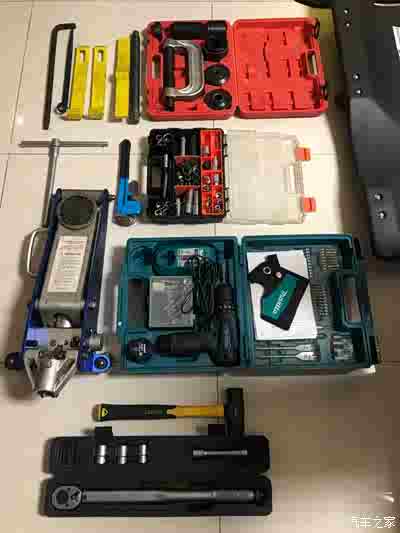

加工的压入压出衬套
自己的工具
千斤顶和电动扳手,套筒
拉马,主要靠它
主力工具

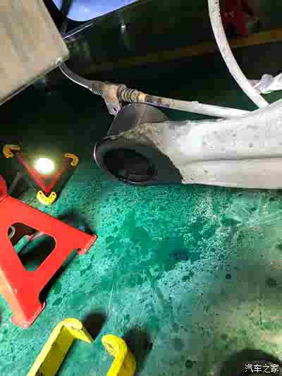

拆下来的拖曳臂
就是换它

空空的拖曳臂
新旧衬套对比一下
两端都有裂纹了
