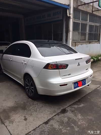

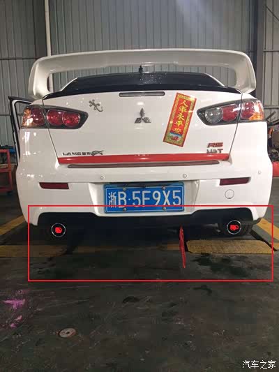

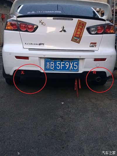

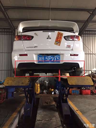

先来张大图,牌照就不挡了,为了大家以后能记住翼神论坛里有我595
,见面了也可以打个招呼,人车都在慈溪。大家有兴趣可以来找我玩喔。请忽略后备箱上的贴纸。春节老家的风俗。

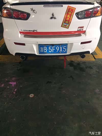

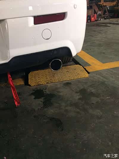

完工了。成品的样子,两个排气筒哦,而且是原厂后保
嘚瑟一下啊

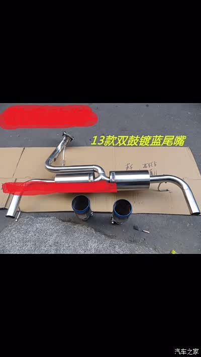

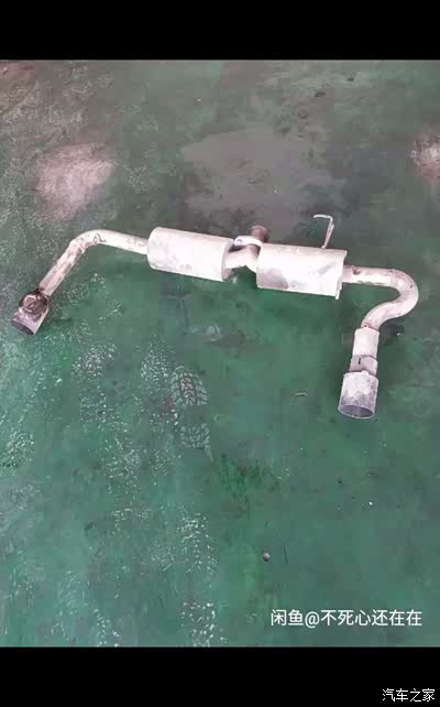

主角亮相了,车友那里收来的M鼓,价格不说了,等于白送
再次感谢啊,,,可惜的是我的车是16款黑白复刻版和这个不一样
13款以后的是这种排气

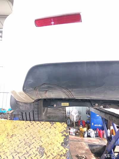

有尾端就要有后保啊,或者是尾唇也可以啊,尾唇都是这款车可以用的,战斗后保嘛就不说了,咱提倡烧硬币改装啊!!
我的这款车和上面那款不一样  不一样  不一样 ,重要的事 说三遍。这款车没有合适的尾唇
没事的,咱们可以改改改,把这里割了

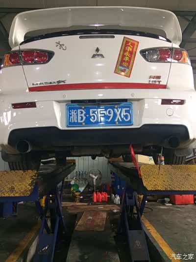

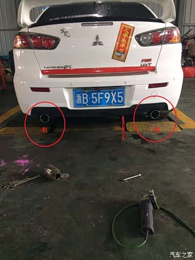

     左右对比好位置,

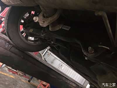

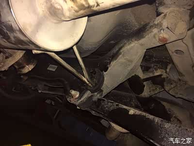

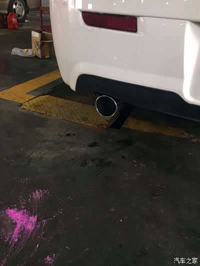

.M鼓上车,看起来还不错啊。想不想知道这个M鼓是怎么固定上的呢?继续向下看啊

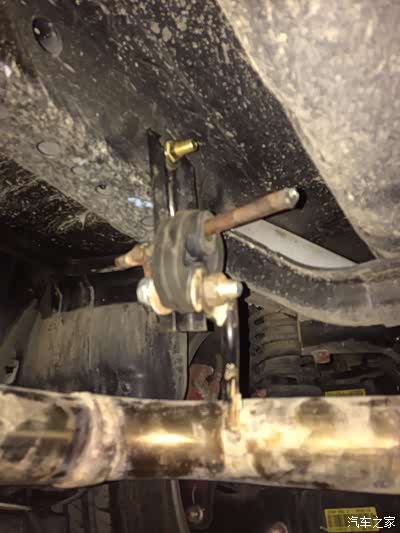

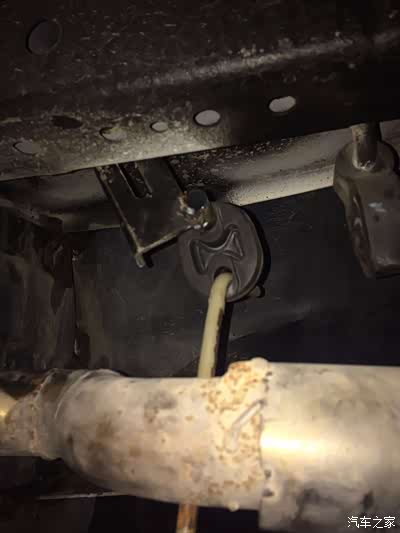

左边排气管固定方法
,顺便说一下啊,这个是可以调节高低的哦

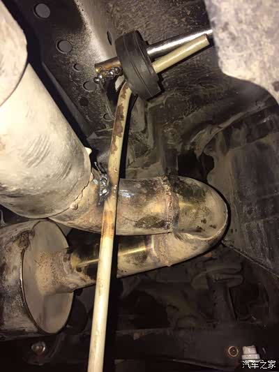

M毂前段固定,原装位置啊
右边固定
右边固定方法,这边也是可以调节高低的哦

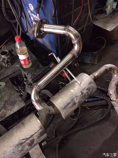

这里就是13款以前的排气和13款以后的排气不同之处,尾端接口位置不一样。

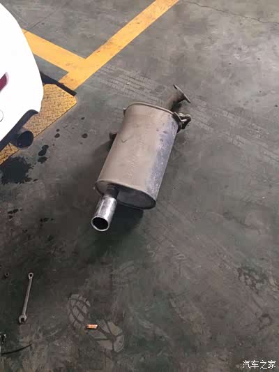

这是拆下来的原装排气管

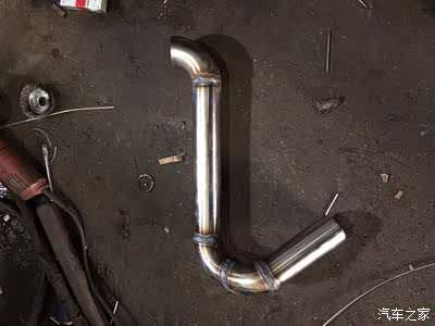

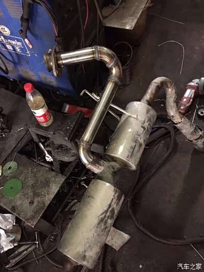

尾端接口位置不一样怎么办呢?? 改呗 还能怎么办,咱有的事办法
304不锈钢弯头和空心管,
定型了啊
这就是搞好的样子。怎么样呢

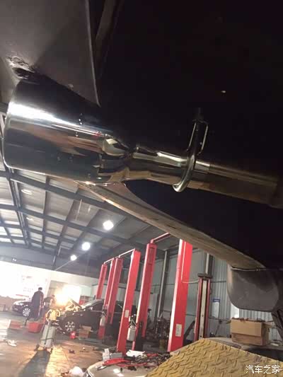

看起来不错,感觉是不是尾喉不大好看,追求完美的我决定再次烧点硬币

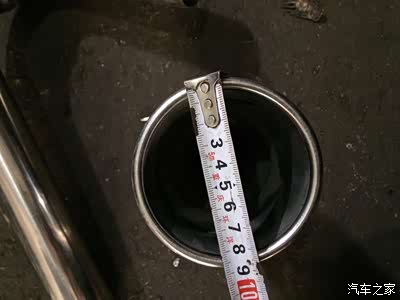

看中了这款尾喉,果断买了两个
外口径89,不是很大,感觉正合适
不用焊接,直接卡扣固定
右边
左边
两边

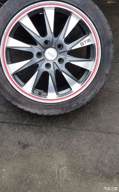

另外车友的四个17寸轮毂在我这里叫我帮他CU         喜欢的带走
