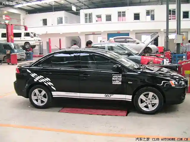

2009年12月11日,作为川渝第一个提车的翼神,总行程1183公里,已经过了首保要求的1000公里,明天周末估计去修车的人多,于是今天开起小姨上午10点多杀到南桥寺俊威4s,进行首保。
来到4S,结果发现上班时间上午来,人也很多,不过工作人员还是给我及时安排了一个修理师傅,修理前趁工作人员把车开去洗的时候,我询问了一下机油、下护板、尾翼、底盘小石头声比较“清晰”的问题,其回答如下:
