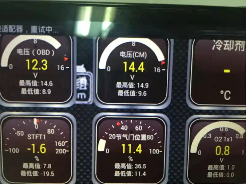

车子一直觉得点火吃力,总感觉要熄火的样子。用obd监控了电压,有两种分别是电压(OBD适配器)和电压(控制模块)。数据如下:打开acc电压11.9~12v 点火瞬间最低电压分别为:电压(OBD适配器)8.9v 电压(控制模块)9.6V。启动完成后电压:电压(OBD)14.6v 电压(控制模块)14.9v。车子三年了。 从电压上来看 蓄电池正常吗?

非常正常
凌空飞掌 关禁闭 已屏蔽
凯迪拉克CT6
正常,启动电压最低允许跌倒7.5v

但导航里检测的不一定准
凌空飞掌 关禁闭 已屏蔽
凯迪拉克CT6
建议找一个电导检测法的检测仪测试一下电瓶内阻

    停车熄火后用万用表测下,电瓶电压应该在12伏左右,着车后应该在14伏左右,看你的图是正常的

    我只是觉得瞬时电压掉的厉害

    最好是满充一次,启动电压明显低了。
