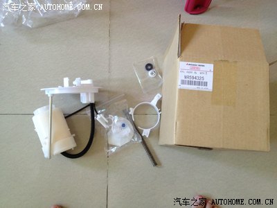

之前一直想换汽油滤,又怕自己不会换会出大问题,不过还是手痒上网拍了一套滤芯回来研究。。终于鼓起勇气自己DIY更换。
这是在某宝上淘的货。价格超值才130元,比起某些商家光一个小滤网都要一百多,这个货已经很值了。![]()

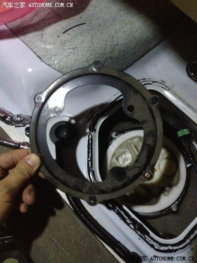

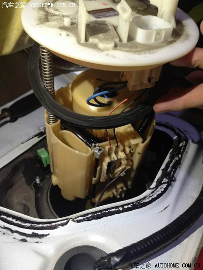

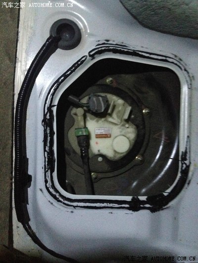

工程开始:首先把后排座椅用力的向上提,一定要很用力提。提起来会看到有个盖子,把盖子撬起来就是这个样子。周边是用胶贴住的可以重复使用。所以不用担心撬坏。![]()
把上面的插头拔掉。绿色卡子的管是油管把上面绿色的扣子向上提再拔出来就行。。不过要准备一个一次性杯子接管内剩下的油。再把上面的六个螺丝缷下来。

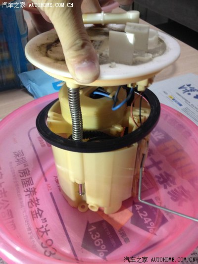

直接向上提滤芯体,它有个胶封可能压得太久会有点贴,只要用点力提就可以了。

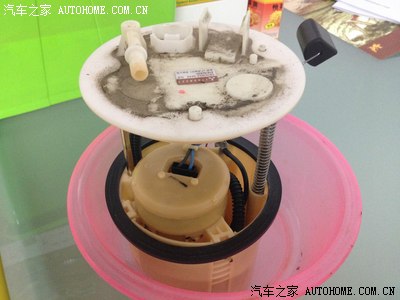

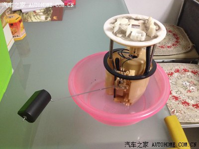

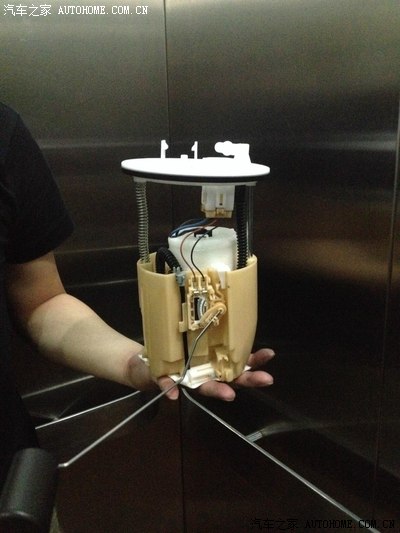

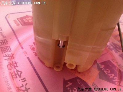

提的时候注意浮球,提起时会倾斜所以会有汽油倒出。准备好毛巾和盘装滤沁。提回家慢慢研究。多角度高清大图:

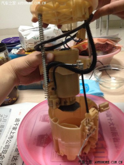

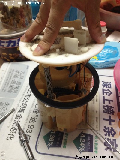

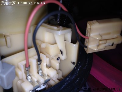

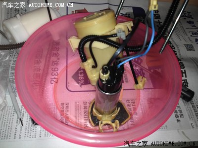

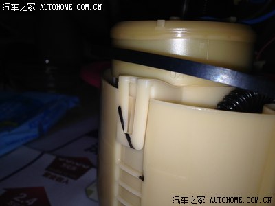

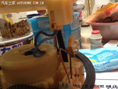

把上盖向下压会看到旁边会有一个扣子。用钳子把扣子缷下来。

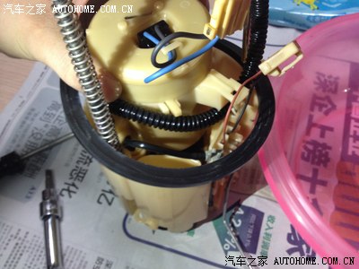

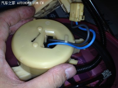

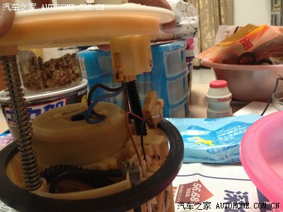

把上面的两个插头拔下来。

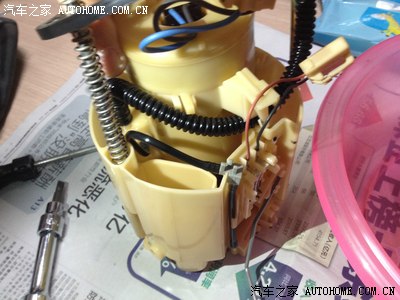

然后根据上面的扣子一步一步的松下。整个拆缷过程不算难,看着他的扣子拆就行了。不过有些扣子很紧很紧。需要的就是力气。

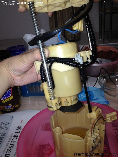

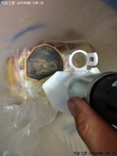

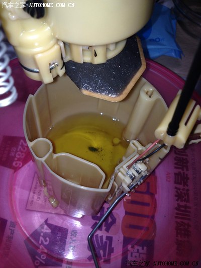

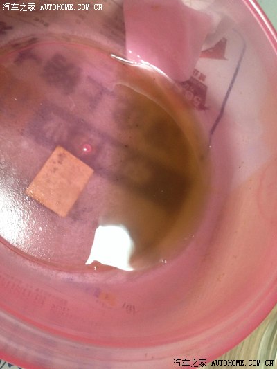

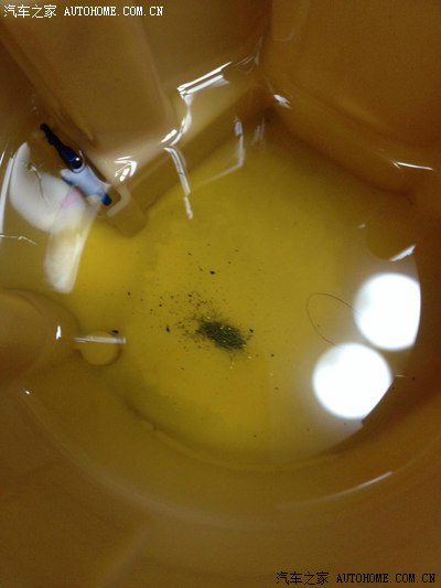

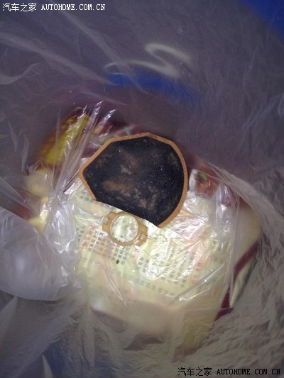

这个油滤用了4年多4万多公里。已经是黑的一B了。下面还有很多杂,金属碎之类的。

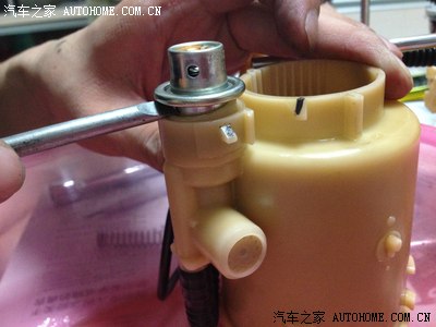

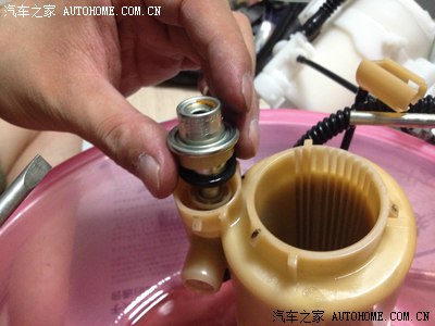

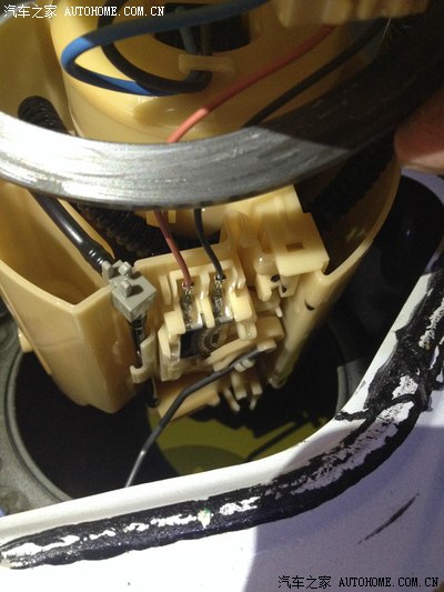

这个地方一定要用一字螺丝刀撬。。用力的撬。。慢慢的撬
***的油品。。把剩下的汽油不要倒掉把干净的油留下。装回去的时候要倒回去。
