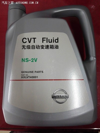

这次用的油是日产新款的NS-2V塑料桶4L装的,之前老款NS-2是铁桶装的,要问我新旧款有什么区别,我还真不知道。
废话不多说,下面上图!
主角出场,日产新款CVT油NS-2V
是香港壳牌代工的。
