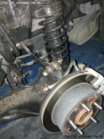

首先,拆下小白中招的左后轮,看到了原厂卡钳和刹车盘,东南V5,6个月的新车,轮毂上已经有斑斑锈渍了。。。
手伸进去拍了悬架的其它部分,状况还好,底盘装甲给力

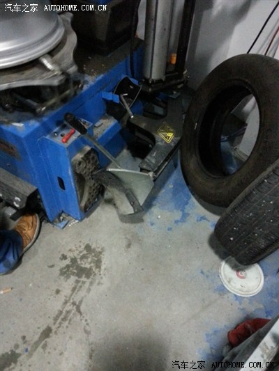

气门芯被取出之后,轮子上了专门拆卸车胎的机器。这机器确实便利,在它底座右边有个铁铲形状的液压爪,用它抵着轮胎向内收紧,轮胎跟着变扁,只听“砰”的一声巨响就把轮胎从轮圈上分离开了吓我一跳。

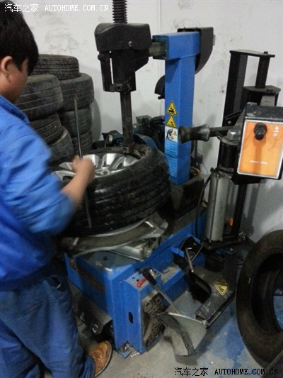

开始脱卸轮胎了,只见机器伸出了两只爪,嵌进轮胎与轮圈的缝隙,一只爪子向外侧扒拉,一只爪子向上提,轮圈则固定在平台上慢慢的旋转。
转过一定的角度之后插进撬胎棒,辅助一下。撬胎棒的受力点是胎壁。。。轻点啊喂。。。
随着转过的角度越多,轮胎也渐渐脱离出轮圈。

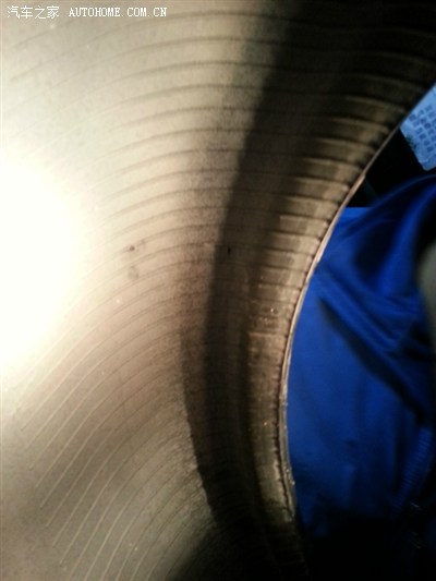

从轮胎上一共取下两根铁钉,其中只有一根扎透了,但破口的位置不太好,正好在钢线上,就是图中纹路上的那个小黑点。而更悲催的是在它右边不远的胎壁上,发现了一个诡异的口子,摸上去像是翘起的一小片橡胶。赶紧检查了下,胎壁外侧对应的地方没有口子,所以应该是在轮胎生产过程中出现的。我去!还好发现了,安全隐患啊有木有!坑爹的玛吉斯!!!

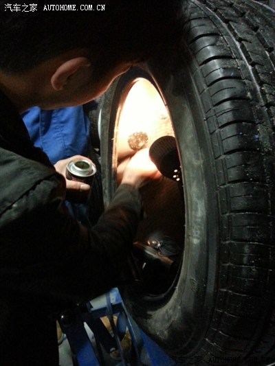

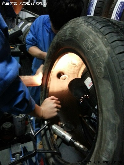

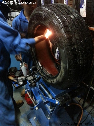

上了热熔胶之后他们居然掏出打火机点火了。。。我总算知道怎么个热熔法了。。。
介尼玛真长见识。。。

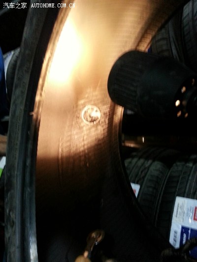

蘑菇钉出现了,给个特写。果然名不虚传啊!
剥去保护膜,丫一片蘑菇还有很厚实的保护膜,看样子是好东西。

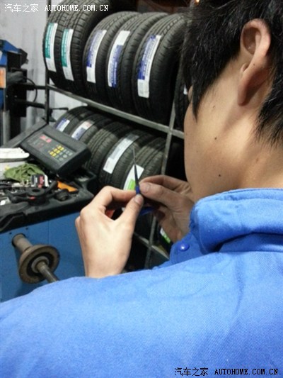

把蘑菇脚戳进破口之后要在外面用力拽,这活力度得拿捏好,不然蘑菇脚容易拉断。这位手生,没两分钟已经拉断了俩。。。只好去搬救兵。
不一会换来了位腕力惊人的高手费了吃奶的劲总算成功的拽过去了。里面剩下的蘑菇盖子紧紧贴着内壁。看起来蛮可靠的样子。

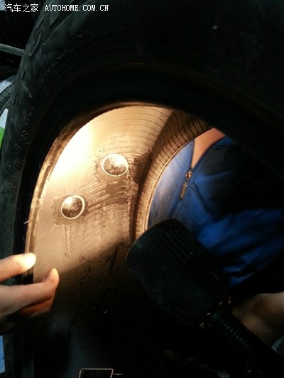

回头一看第二根蘑菇也种上去了,这位热爱拔蘑菇的小师傅又和它卯上了
蘑菇在象征性的挣扎了几下之后终于被他给得逞了,于是众人开始讨论怎么对付胎壁上那个诡异起翘的橡胶皮。有说补的,有说不用补的。意见分歧很明显。。。
