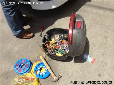

首先看看师傅的工具箱.摩托车后备箱啊.

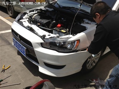

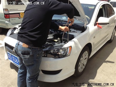

开拆
继续拆
还是拆

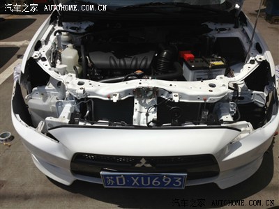

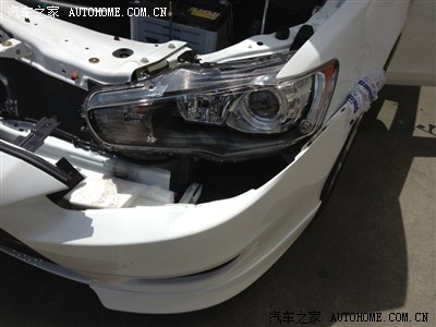

前保险杠快下来了
成功拆除前保险杠

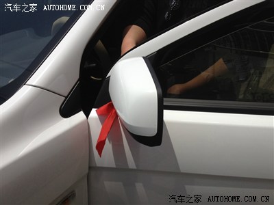

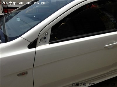

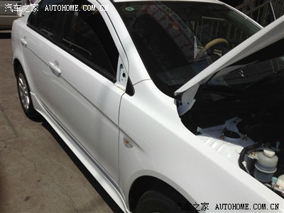

准备拆后视镜
后视镜拆后的样子,可怜的小白没了耳朵
可怜呐~~

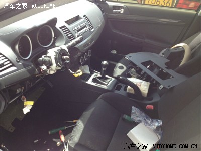

看看这.一片狼藉.方向盘也不见了
门板也拆了

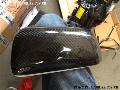

我在一边玩.突然看中了这个碳纤维后视镜罩.

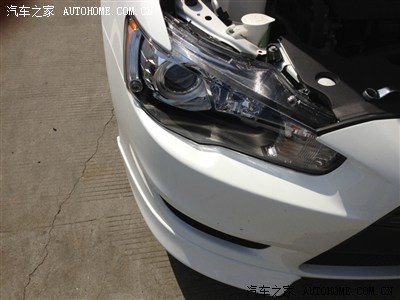

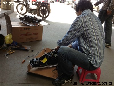

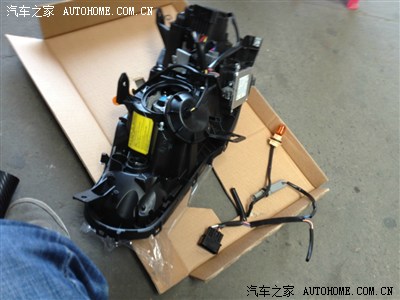

此时.校长拿出了原厂疝气大灯..

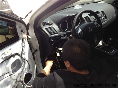

接线中
一个大灯装上的样子

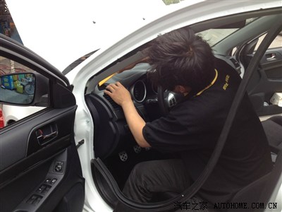

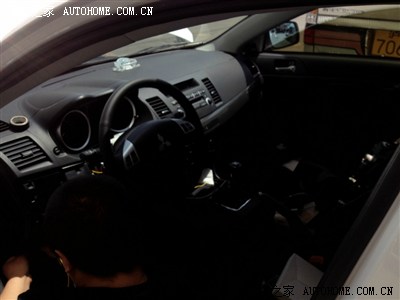

回来的时候发现多功能方向盘已经上去了.
接多功能方向盘的线中...
右大灯也上啦.小白的眼睛现在有神了.

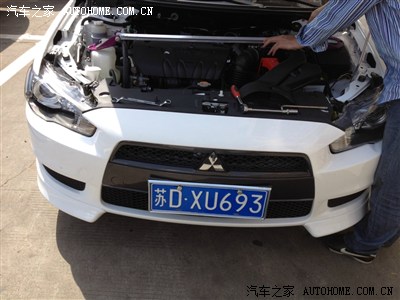

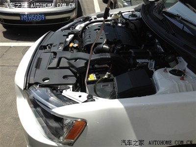

安装狮特前顶吧..二阶段再装其他的.
装好啦....

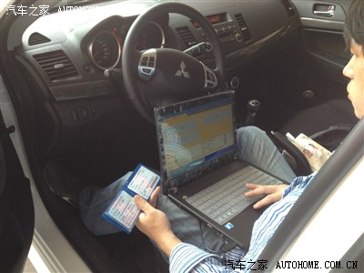

刷定速巡航中...
看到一个好东西,就是自动挡有点**.

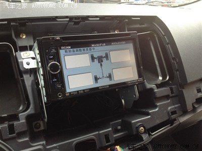

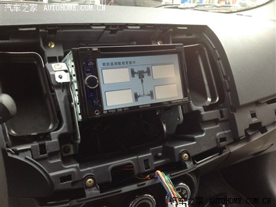

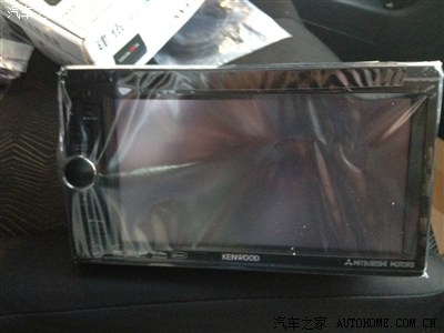

就是这台了.性价比非常高的.三菱御用机器.建伍DDX5036.为什么说是御用?我记得EVO9代当时就是送的建伍的机器.(说到EVO9,就是他燃起了我的EVO梦.说实在的.我还是最喜欢9代.可惜啊.汇胜有卖的时候我还在公司里天天坐公交转地铁帮人跑腿呢)看机器右下角的MITSUBISHI的标志.透露一个信息.这是某某三菱车型原配的.一车一台.4S店结果不给配,拿出来卖掉了.万恶的4S啊.不过也要感谢4S店让我们能用给力的价格,得到如此品质的机器.如果非三菱车型要装这款的话.放心.办法有的是.右下角MITSUBISHI标志抹掉.开机的三菱标志刷掉.我记得之前有人纠结于这款机器是不是支持原车多功能方向盘时.说要一个方向盘控制器..全是扯淡.我现在十分肯定的是.不需要方向盘控制器.直接用.完美支持原车方向盘.

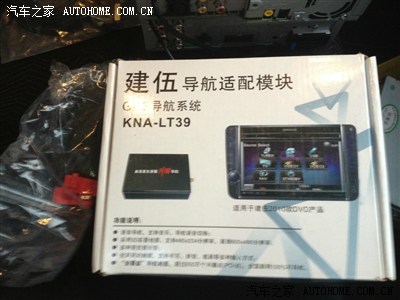

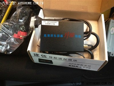

这是导航盒.我配了1张8G卡.装了DSA.导航有 道道通和凯立德
是张这个样子的

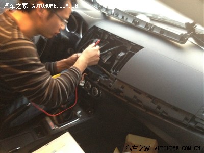

安装中
当天晚上装完后.音质提高了不少.注意是原车的喇叭哦.但是还是差.当天晚上决定.升级喇叭....

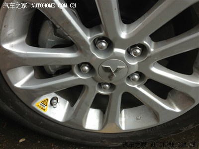

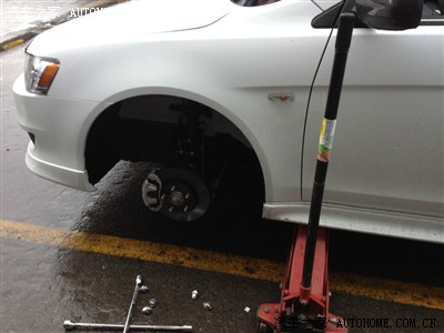

今天下雨了.讨厌下雨天啊.先拆轮胎装传感器.
过程不发了.拆轮胎有什么好看的.
看到那黄色的贴没有
支持原车DVD.铁将军的.是新款.不是老款.比我致胜上的老款启动速度快得多.
怎么没数据啊.呵呵.放心.跑2圈就有了.
看到最左边那个按钮没有.这个是启动胎压检测的按钮.实际上是这个原理.
轮胎上的4只是无线发射器.按这个按钮.把数据发送到原车屏幕.其实很简单.

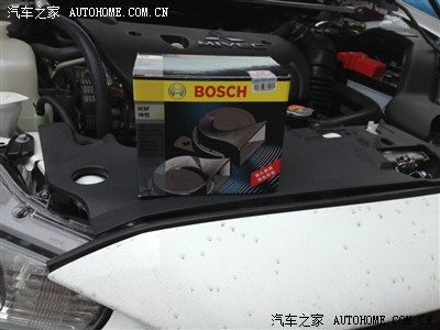

装喇叭啦.个人有个小变态的想法.认为原车滴滴声是汽车中的女人.嘟嘟才是爷们.所以呢.拆...换...哈哈哈.....博士H3F神悦.声音真的很有质感..

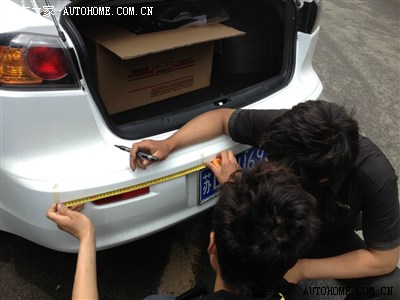

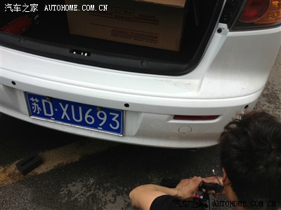

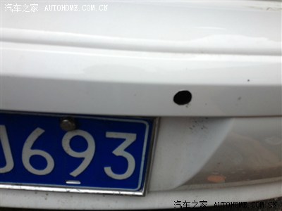

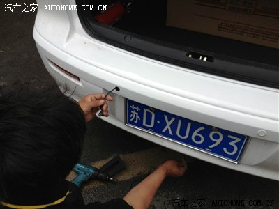

装倒车雷达.在画线.准备打孔.倒车雷达也是铁将军的.非人声.我感觉人生提示太山寨.用的滴滴滴.
小白在打针啊...这医生技术不错
打好了.
塞雷达
走线,依旧是胶条.老位置了

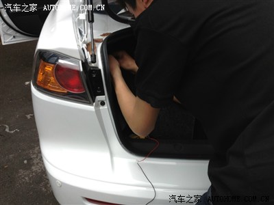

后备箱接线
以上 胎压检测 雷达 喇叭 装好了 也中午了.

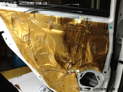

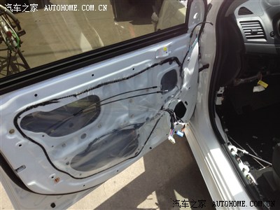

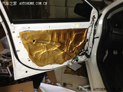

然后去换音响啦...换音响前.决定做个四门隔音.但是我更喜欢叫他止震板.为的不是隔音.为的是增加车门关门的质感.减少共振.提高低音.翼神搞的太安静还叫翼神吗?那不如去买卡罗拉了.

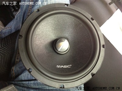

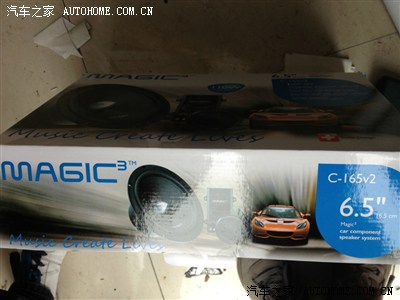

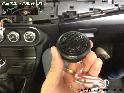

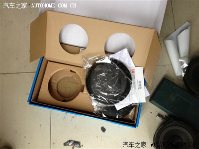

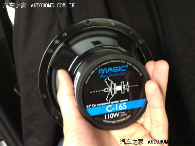

重头戏来了...瑞士魔立方 前后都是套装喇叭 全车4个高音 4个中音 8个喇叭.事实证明后座不装同轴是非常正确的.而且已无装低音的必要.
喇叭相当重啊,做工和原车的那是不要比了..
背面
高音

左右折叠后视镜总成+开关+蓝镜+加热
电动折叠相当好用。锁车自动折叠。解锁自动展开。蓝镜晚上防炫目效果很好。加热效果。现在这个季节没用过,应该也是不错的。

顶配疝气大灯总成+大灯调节器
由于本人的致胜是豪华运动型。原配的疝气大灯灰常灰常给力,带转向灯。然后开翼神的卤素大灯。差距实在太大。必须换。总的来说,原厂的东西质量还是相当有保障的啊。亮度各方面都不错。受不了卤素的,还是换吧。也别换山寨的了。换原厂总成吧。透镜搞的再销魂,大灯不亮。都是浮云啊。

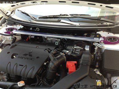

狮特前顶吧
说实话。本来提车的时间也不长。没有强烈的感觉到装前和装后的区别。但是我感觉装了总归是好的。

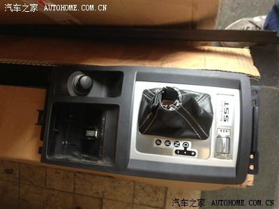

豪华型中央护手全套
空调面板+排挡套+杯架+移动扶手。乞丐版,没有盖子。扶手是布的,不能移动。必须换。换上以后。内饰有质感许多。且移动扶手相当实用。

建伍DDX5036+iPod线+导航模块+倒车摄像头
2000左右的DVD你能买到什么?国产的飞歌?索菱?卡仕达?那些和DDX5036比音质。我可以告诉你是自取其辱。提升音质又要性价比的首选。就是喜欢国产品牌整个面框内都是屏幕的外观党除外。我告诉你这台机器的主要表现吧。支持AV IN 输入。AUX。支持ipod线。完美支持我的IPHONE 4S插进去直接充电,自动启动4S的音乐播放器。屏幕显示歌手,歌名,专辑,歌曲图片。另外,QQ音乐也支持。完美显示歌手,歌名,专辑,歌曲图片。完美支持多功能方向盘。需要蓝牙另加蓝牙模块。另外这台机器的调节EQ是专业级别的。有的东西我根本看不懂。什么交越乱七八糟的。可以说。这台机器很多地方我还没挖掘。。惭愧啊。。。。
导航模块不解释了。都一样。支持高清地图。。倒车摄像头相当清楚。

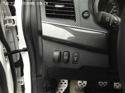

一件升降玻璃自动关窗器
很实用,一件升窗。但是缺点是不能2个或更多一件升。想要一件升。要一个一个按。关窗器的话不解释了。太多人装了。锁车自动关窗。前提是你窗户没关的情况下。
四门隔音(止震板)
绝对是质的飞跃。关门有了质感很多,也重了很多。现在车内主要的噪音就是玛吉斯轮胎了。
魔立方套装喇叭前后2套
1套是2个高音+2个中音
音质真的相当不错。比起原车已经不知道提升了多少倍。现在我这套机头+音响。我个人感觉已经十分完美。本人并没到发烧级别。高音清澈。中音也不错。低音方面。喇叭表现已经足够。配合机头里的EQ。加上后门的套装。你完全可以在车里调整出HIFI的感觉。当然。四门止震板有一定功劳。够震了。

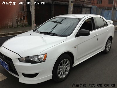

这是我的乞丐小白一阶段的升级。现在可以叫我的小白叫
三菱蓝瑟翼神2.0手动豪华疝气HIFI运动导航版了
           XYZ就不发了。。发一张小白吧。。
