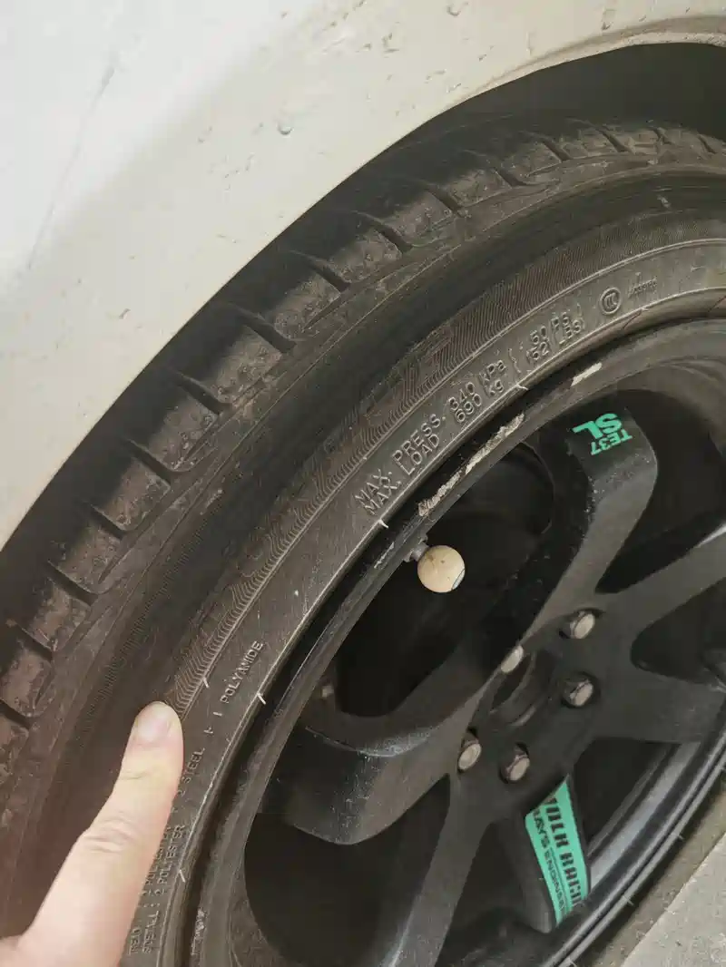

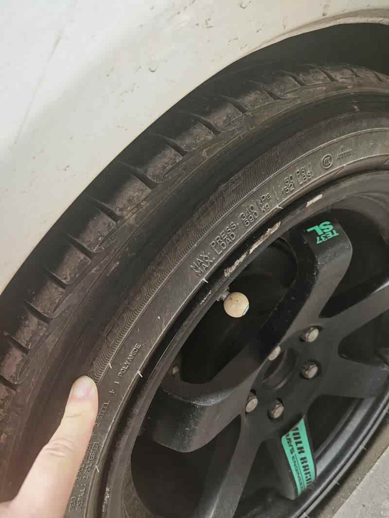

删除 推荐精华 置顶 取消置顶 关闭回复 打开回复 推荐编辑 楼主禁言 移动帖子 重置头像 操作记录 宜宾车友2609427 0浏览 · 2024-04-04 19:20· 发布于四川 各位大神。后轮刮叶子板了怎么解决。轮毂改过,避震也改过,每次过减速带或者坑的时候右后都有异响,左后就没有这种情况,左后排坐人也不会刮轮胎,也没有异响。是左右避震调的高低不一样还是塔顶的缓冲胶坏了?这轮胎还能用吗 举报 打开汽车之家 阅读体验更好 全部回复 只看楼主 阿翼神神神 关禁闭 已屏蔽 翼神 0 塔顶看看 2024-04-06 22:01 来自陕西 回复 沙发 屏蔽此人 举报 删除 取消删除 禁言 重置头像 Ealisa 关禁闭 已屏蔽 众泰E200 0 冷知识 破三菱的车身中线和悬挂系统中线不重叠 老车主都知道的 2024-04-08 11:40 来自河南 回复 板凳 屏蔽此人 举报 删除 取消删除 禁言 重置头像 LanPri1ex 关禁闭 已屏蔽 飞度 0 同右后蹭,装的绞牙,一指,225胎,38,坐人转急弯才蹭,直路怎么样都不会,没理它 2024-04-08 19:32 来自广东 回复 地板 屏蔽此人 举报 删除 取消删除 禁言 重置头像 二窝芦笋 关禁闭 已屏蔽 翼神 0 装后倾角调节器 ,然后再用卷边起卷下边 2024-04-26 14:52 来自江西 回复 屏蔽此人 举报 删除 取消删除 禁言 重置头像 佛山90后热心市民 关禁闭 已屏蔽 Model Y 0 换两条后倾角 一条250 2024-05-09 08:17 来自广东 回复 屏蔽此人 举报 删除 取消删除 禁言 重置头像 卡犇行 关禁闭 已屏蔽 翼神 0 更换:帕萨特减震改良牛筋胶套~可以改善,不蹭耐久度好。无损直接安装,把原厂防尘套切下来套小头粘好 2024-05-09 17:05 来自新疆 回复 屏蔽此人 举报 删除 取消删除 禁言 重置头像 hhjj5219 关禁闭 已屏蔽 翼神 0 卷边就行了 2024-05-25 22:36 来自广东 回复 屏蔽此人 举报 删除 取消删除 禁言 重置头像 还想在主楼增加内容?点击续写主楼内容 登录 参与更多互动 发表回复 打开App,查看更多评论 首 页 上一页 下一页 末 页 跳 转 取 消 还想在主楼增加内容?点击续写主楼内容 登录 参与更多互动 系统故障 发表回复 图片最多上传9张 微信好友 微信朋友圈 新浪微博 QQ好友 QQ空间 取消 相关推荐 加载中
