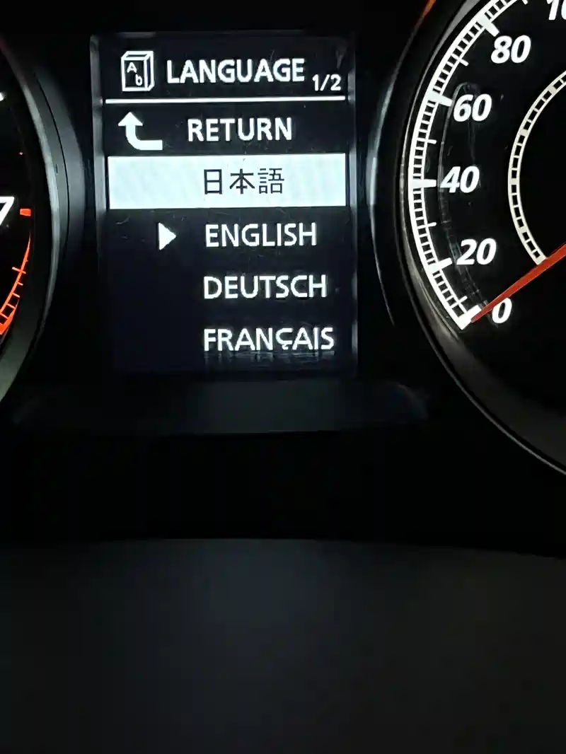

换完机油,自己想设置个保养里程提示,乱按按到6100公里,再想加多2000就不会按了,有车友解答下嘛?
发现语言设置
在调保养里程的时候发现的
可是怎么都找不到中文,好像可以添加语言,但是不会调

这个我会。我刚把那个保养改成off了。

这段是我复制以前的高手发的我就是这样关闭的:按住info不放,扳手开始闪烁,这步都会,现在你要做的是放开info,然后继续按住info,听到“嘀”的一声后,松开,在按住它,如此反复3声后,就会进入隐藏功能界面啦。会出现gcc?aus?off?等其它吧。现在要做的就是双击info进去选择模式,选择后按住info确认。然后进入保养界面,按住info可以设置提醒里程,时间,或者关闭保养等等。双击那一步一定要快。
