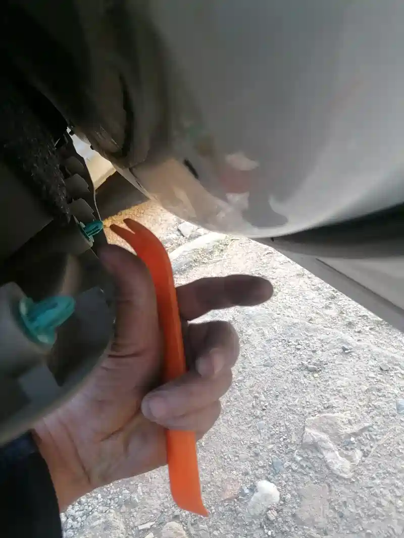

前几天自己更换了主副驾内压条,
拆解内门板
更换副驾内压条
拆除从后侧手拉一角,从后往前就扣出来了。
拆下来的压条
更换好的内压条
更换了内后视镜
周六采购空调压缩机,压缩机冷冻润滑油,冷凝器(冷凝器因为上次更换空调口的螺丝滑丝不紧,不漏气,防止后期漏气更换)发电机12V120A。后期发现皮带内齿沟开裂采购新皮带,合计配件1200多圆。周末出门花了1100多工时修理厂用了冷媒。最后总结一下更换后声音小了很多,上坡不吃力了,刹车后车不会自己窜了。空调整体运转声音小。没有嗡嗡响了。油门轻松,开车不会为了后备动力把转速带到2500左右了,目前1200-1500可以发力了,60转速可以2700左右,降了一两百转左右,怠速基本一致。开空调跑也不吃力了。后刹车盘更换,主要问题是手刹拉不紧,坡道溜车,更换后手刹恢复手刹刹车力度。13年老车恢复了诸多。
