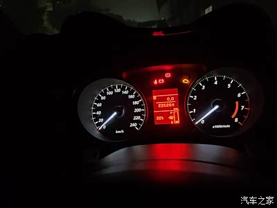

原厂仪表灯珠太暗换 指针红色喷成白色通电后变成粉色已经解决。

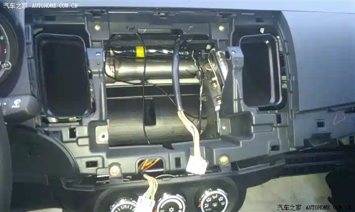

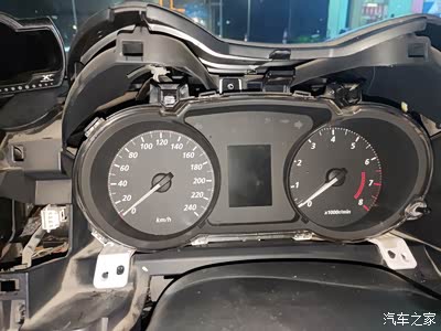

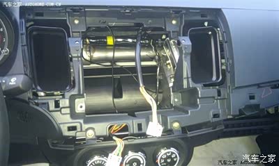

首先拆开中控屏幕就看到仪表盘外壳螺丝然后拿出仪表外壳
就看到三颗螺丝拆掉就能拿出仪表

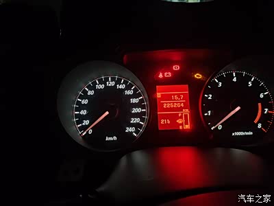

有很多车友表示换了换了白色指针没开电之前是这样

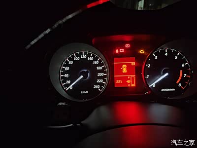

开电后是这样
这其实是仪表盘指针中间有个小?
指针中间小??导致的
我直接拿美工刀割出来 然后
左边的指针亮度没有右边这么亮  主要问题是指针最突的位置不要喷漆 喷了拿美工刀把油漆刮掉露出透明颜色 就像右边这样的就是没有喷漆的效果

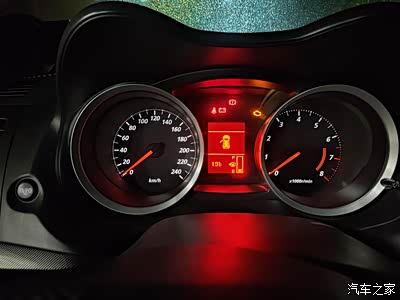

后面是效果图
原车图没换灯珠 和指针
