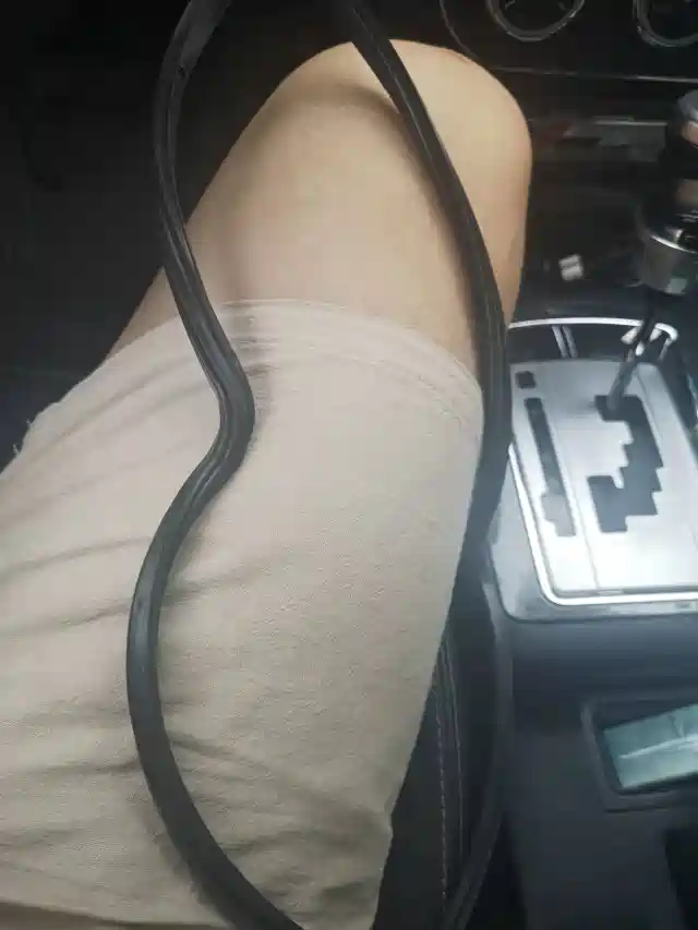

前两天自己换了个空滤,掉出来个密封条,不知道是原来空滤上的还是空滤盒子里面的,各位大佬帮忙看看。
而且车子发动时候是有轻微的漏气声音的,视频声音不明显,是我没装好的原因吗还是管子漏了?

没有发动机故障灯 怠速转数没有升高

比划比划尺寸,是空滤上的,可以看看电商图,空滤盒子里没密封条

空滤拆下来,把你腿上的胶条,套在拆下来的空滤左侧那个面上。空滤盒卡扣两侧端头轻微翘曲。如果胶条套上踩油门还是漏气,建议更换空滤盒。

发动机声音大,可能缺一点点机油,冷车状态看看油尺。L以下就是缺机油。

翼神装不好空滤声音会很大

一定要装好
