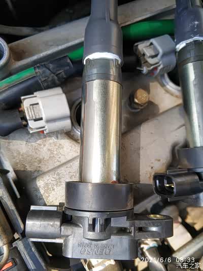

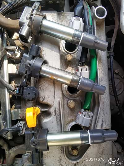

点火线圈的胶套是一个损耗,品,是必须要定期更换的,而且更换完成之后,必须要用点火线圈专用的密封胶进行外圆密封,而点火线圈胶套内圈必须要用绝缘密封胶进行涂抹,以防止点火线圈放射的电弧外溢,导致点火线圈烧毁,这也是一个非常关键的保养细节,一款发动机省油与否,动力好坏都取决于点火线圈,
根据手机拍摄的照片来看,状况还是非常好的,一次可以判定点火线圈的性能依旧很好,这三个点火线圈全部都是日本原装进口的,由丰田电装制造生产,而且要比浪迪K14B上面那个进口的点火线圈做了更多的绝缘层防护,这个火花塞接触弹簧是镶嵌固定在点火线圈上的,浪迪上面那个是可以单独摘掉的,看来这个点火线圈应该是改进型,因为浪迪上面那个火花塞接触弹簧,会因为弹性缺失导致点火性能下降,

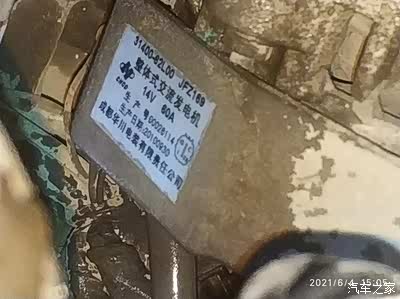

2009~2012之间的第1批新奥拓,也就是圆脸奥拓,他采购的发电机是华川电机,也就是丰田电装在成都设立的中日合资企业,提供给新奥拓的发电机,型号是169,2013款改款之后的新奥拓采购的是169C,他们之间最大的区别,一个是整流装置,另一个就是前后高速防水密封轴承换成了国产配件,导致奥拓车主大量投诉,这一个发电机总成可不便宜,好几百,懂得车友把轴承换掉就行了,但是这个轴承更换是需要拉码专用工具的,比较麻烦,

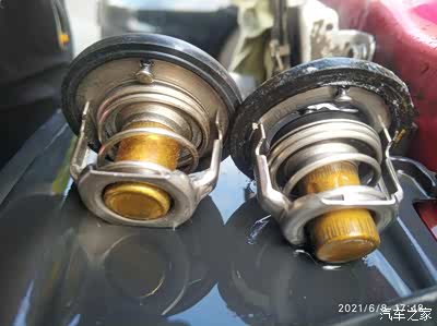

被国产化配件渗透的发动机其实有很多小的配件,导致了发动机上一些大问题,就拿之前我购买过的浪迪第1批那个发动机可以说大量的进口件,但是围堵,以及节温器的盖子是国产的,这节温器十几块钱,用不了多久就会坏,铁公鸡的盖子材料是塑料的,不是橡木的也是经常会坏,

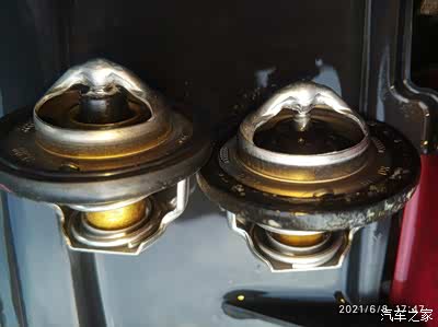

奥拓这个节温器也同样的道理,也是国产的几十块钱,也是易损件,这个和浪迪一样的节温器都是88度的,以及夏利这三款车是完全通用的,88度的节温器表明这个车最佳的发动机工作温度可能是90度,在88度的时候,节温器打开实现大循环,原车拆下来这个已经损坏了,不能回缩了,

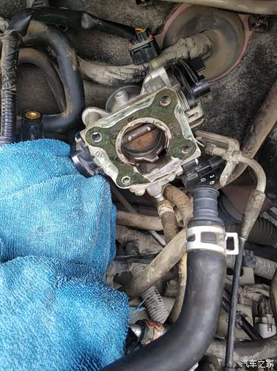

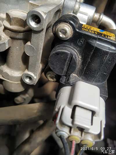

酒精是个好东西,尤其是对于橡胶,很多车怠速不稳,怠速过高,油耗过高都和怠速进气道有很大的关系,有很多时候并不是怠速电机坏了,而是怠速电机那个阀门端部有大量的灰尘,陈吉如果你不清理掉,就会导致怠速通道内的空气流速降低,进而影响发动机的工况,
节气门千万不要进行清洗,但是一定要清洁,节气门的背面有两个半圆的灰色的涂糕,是原厂的,千万不要擦掉,把上面覆盖的一层灰,用纸巾或者用抹布蘸一些酒精擦拭掉就行了,怠速电机的出入孔采用节气门清洗季,记得一定要是节气门清洗剂,不能是化油器,因为化油器会对橡胶材质进有腐蚀作用,

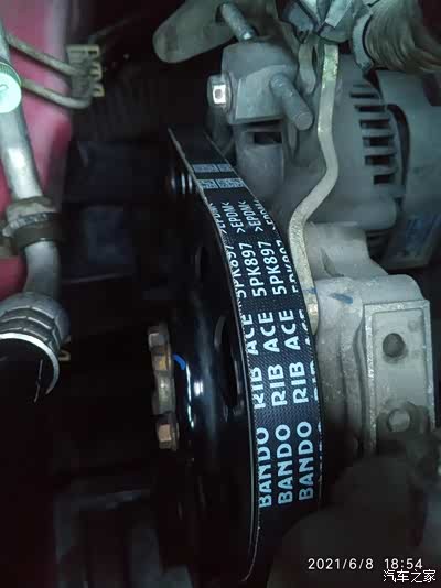

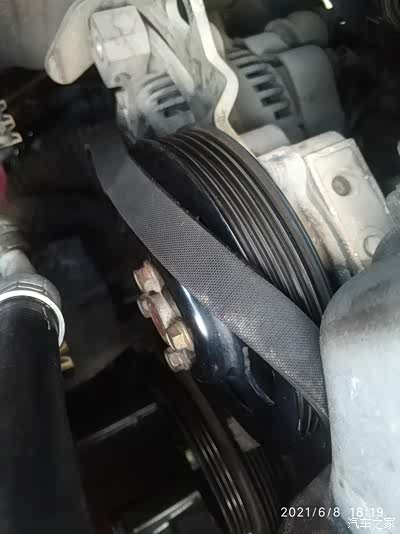

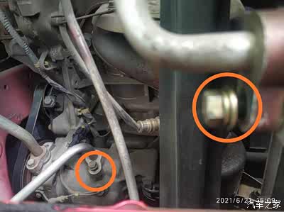

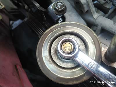

第一,只需要把发电机张紧那个螺丝松掉,让发电机活动起来就可以了,第二,拆掉前保险杠,把空调压缩机的压带轮拆掉,只有这个压带轮拆掉之后,把空调皮带拆掉才能够把发电机的皮带给卸下来,这些轮子在发动机熄火的停机的状态下,都是可以转动起来的,不管是拆卸皮带,安装皮带都是需要转动轮子的,
像这种节温器,发电机,空调的皮带,这些小的配件都是毫不犹豫必须要进行更换的,而且必须要采购原厂的,最好品牌的,发电机的皮带和水泵是连在一起的,如果这根皮带断了,那么发动机就不能工作了,所以我采购了板东的,更换这两个皮带,一个小技巧,我看到有很多笨蛋去拆卸水泵的皮带轮,这是很愚蠢的行为。

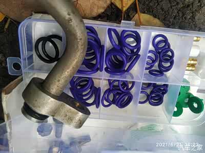

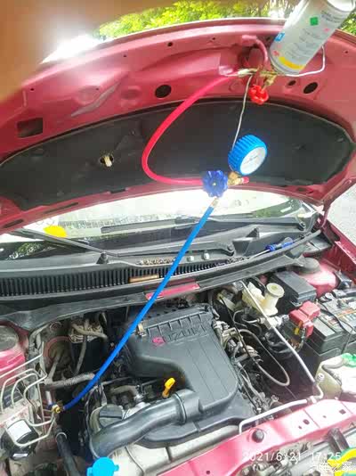

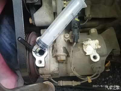

另外空调的压缩机一定要更换冷冻油,冷冻油一两块钱买一瓶就够了,没有冷冻油压缩机工作的负载就会加大,增加了油耗加大了压缩机的磨损,只需要两块钱,当然冷媒当你拆掉的时候需要泄压,加注完冷冻油之后,重新再加入冷媒即可,
很多人对于空调的保养不在意,最主要的原因是因为不知道如何保养保养哪些地方,其实很多时候肉眼是看不到的泄露,但是可以购买压力表进行测试,我的建议是,过了一定年限的车,空调的密封圈是必须要更换的,密封圈一个几毛钱,一盒也就是几块钱,可以很多车,

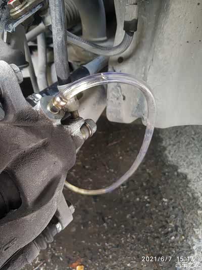

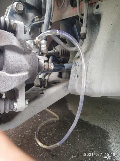

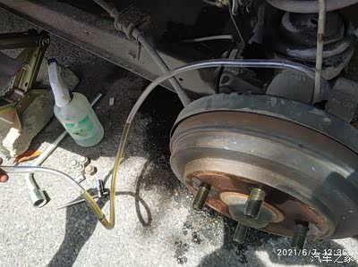

刹车系统的保养是非常必要而重要的小荷,把刹车泵油壶里旧刹车油抽出来一部分,后再倒进去新的,拧分别拧开4个轮子,刹车分泵,踩踏刹车踏板到底进行把旧油排出来的操作,你会发现新刹车油的颜色和老刹车油有明显的区分,而且旧刹车油内部有一定的沉淀杂物,刹车油是一个非常容易溶于水的液体,所以刹车油隔个几年是一两年时间都要换一次,否则刹车脚感力度会偏软,很多人抱怨原厂刹车的时候没有想过,自己从来都没有换过刹车油,
刹车油根本就不需要测试含水量,根据颜色完全可以判断出是否需要更换,原厂的刹车油是透明的颜色,如果和旧刹车油混在了一起就会形成淡黄色,那么真正好的刹车油加进去是没有任何颜色的,所以当你的刹车油偏红偏褐偏暗时,那就必须要更换了,如果你长期在使用这款车,每隔两年刹车油就必须要做一次更换,所以更换的简方法也很简单,刹车油一壶也就是二三十块钱, Dot3或者是dot4,很简单的事情,
另外就是刹车卡钳引导销必须要拆卸下来进行旧油清理,新的润滑脂涂抹,这一步很关键,有很多引导消防车,当你每一次踩踏刹车时都会有异响,甚至反弹的力度不均匀,脚感变差都和这个配件有很大的关系,这些都是保养非常重要的细节步骤,这一瓶润滑脂可以用很多次,也就是10块钱而已,其实有很多重要的保养,价格都不贵,但是很多人并不知道,

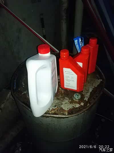

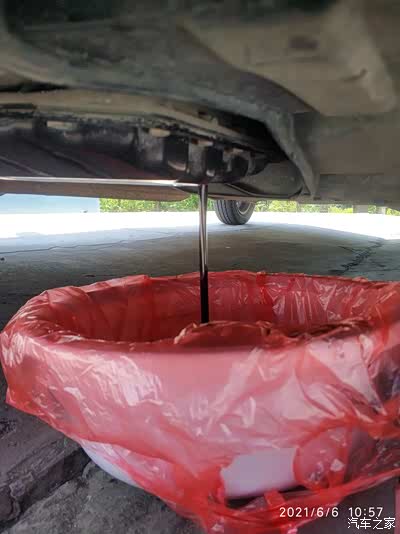

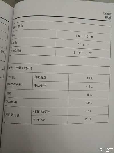

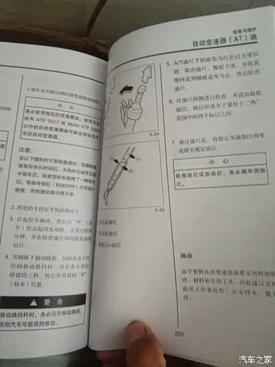

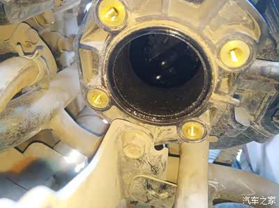

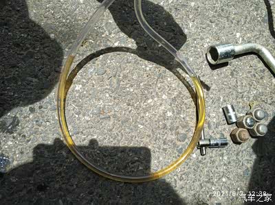

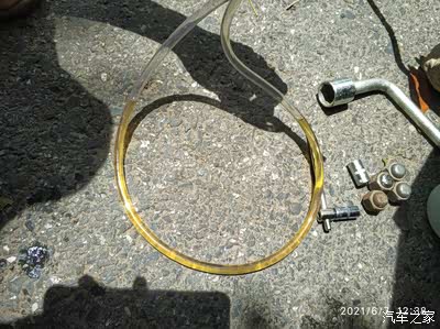

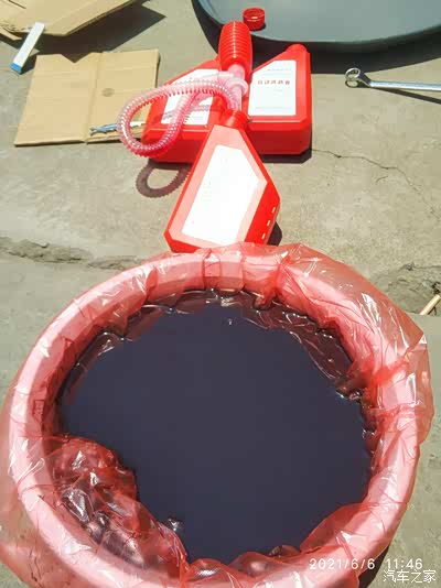

自动挡变速箱不管是4at6atcvt,尤其双离合器变速箱必须要定期更换自动挡变速箱油,另外更换的方法,我推荐重力更换法,更换的周期,我推荐两年更换一次,不常使用,公里数少的可以三年,为什么推荐重力更换法呢?因为有很多电的,自动换油机,他保养的车每类型是非常多的,其他车上用的变速箱有残留会和你变速箱上的残油混合在一起,而且每一次更换浪费掉的新的变速箱油非常多,这是对石油资源极大的浪费,也是完全没有必要的行为,
重力更换只需要保证周期就可以了,变速箱油没有你想象的那么容易脏,因为变速箱它是一个不产生热量的机械,它不像是机油在不断的承受高温高压,好像有里边是没有压力的,也没有产生温度的一个装置,所以它的更换时间可以长一些,但是即便如此,变速箱油也是有使用寿命的,它的性能在达到一定时间之后一定会衰竭,而变速箱中有很多重要的配件,都是和变速箱油的性能息息相关,更换变速箱油的成本是维修变速箱的1/10,换下来的变速箱油机油一定要拿到维修店倒入废物桶,

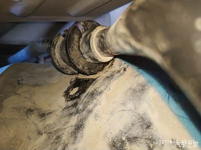

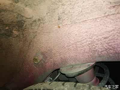

有很多时候这些二手车行走在贪图不平的路面上会产生悬挂的异响,其实并不是下摆臂胶套,而是防心杆胶,套防金刚胶套也就几块钱,但是更换起来比较麻烦,因为狭窄空间作业需要拆掉轮胎,工时费还是比较贵的,如果自己能够把备胎更换的那个千斤顶拿出来,把轮胎卸掉,自己手可以伸进去更换,买一个套筒的小扳手,
一般的车在没有重负载的情况下,这个防静电的胶套会有磨损,但是损坏并不严重,观察这个胶套外侧有一个纸划圈,如果说这个纸划圈和胶套没有紧挨着,那就说明胶套已经老化了,如果只划圈和胶套紧挨着,而且在经过颠簸路段减速带的时候,底盘并没有哐啷哐啷的声音,也不需要更换,但如果你有工具,而且这个配件也很便宜,我认为还是有必要换一下的,

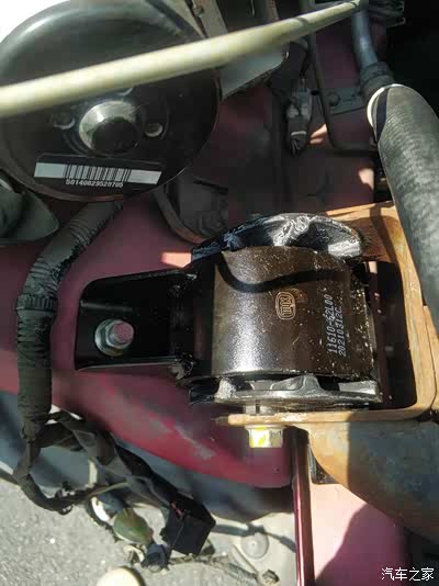

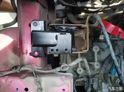

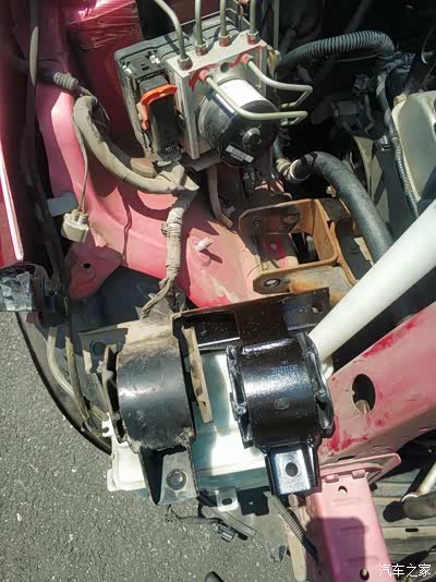

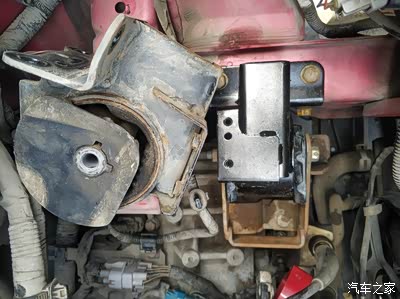

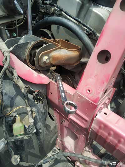

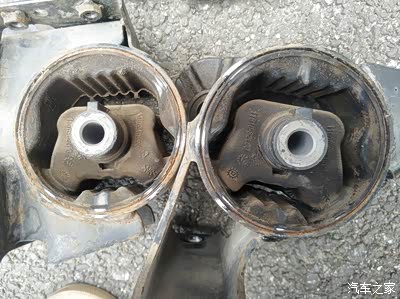

对于三缸发动机的机脚垫,这个是非常易损的,配件是必须要更换的,可能五六年就要换一次,你不换那你就要忍受他的抖动,尤其在怠速的时候,啊,之后和4缸机没有任何区别,左右两侧的机脚垫更换是自己可以的,有套筒扳手,公开的千斤顶把发动机和变速箱最中间的支架顶起来就可以了,分单独更换左右两侧的机脚垫,

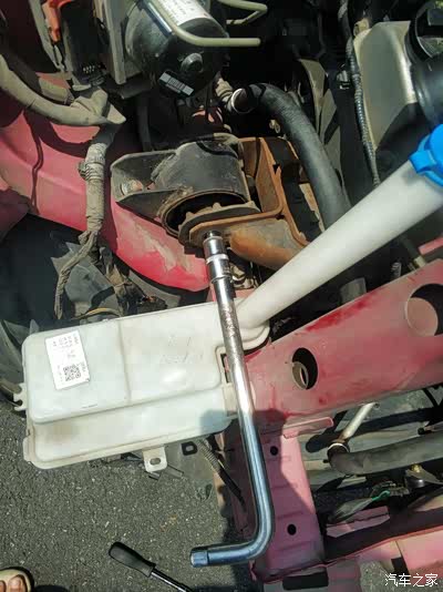

首先第1把前保险杠拆掉,两个大灯拆掉,更换右前方机脚垫要把玻璃水壶拆掉,采用14的梅花扳手即可,拆掉机脚垫的螺丝,切记机脚垫的安装固定螺丝都是在车架上发动机那一侧地吊耳千万不能动的,三个固定螺丝拿掉中间螺杆拆掉就行了,新的装上去之后,中间的穿心螺杆往里边穿的时候,可以稍微翘一下发动机侧的吊耳,
拆卸更换左前方机脚垫的时候,要把整个电瓶拿掉,电瓶的拆卸,一定要先拆负极再拆正极,切记,断电的时候一定要拔掉车钥匙,拉紧手刹,然后拆掉轮毂内衬上的卡扣,手拿14寸的梅花扳手伸进去即可拆卸机脚垫的固定螺丝,操作非常简单,一会儿就搞定了,
两个鸡脚店在重庆卖家那里也就是100块钱而已,而且原厂的品牌标识,生产编号生产日期全都有,最关键的是表面还涂了一层蜡,这都是很关键的细节,换完之后整个车的振动焕然一新,对于三缸发动机这个是必须要做的,

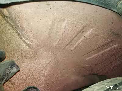

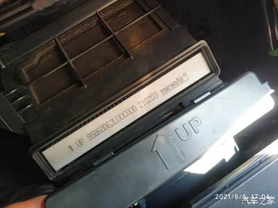

4个门的隔音还是有必要做一下的,因为还是有一定效果,尤其在市区行走关门的质感都有所不同,只要你不超过80码,它的静音效果还是非常可以的,我这些啊,原生的隔音棉,都是原厂,报废品,一股脑全部装在着小奥拓上,感觉有点奢侈,没办法,近水楼台先得月,原厂品质买都买不来,发动机的空气滤芯,火花塞,车内的空调滤芯,这些都是耗材,一定要定期更换,不值钱的东西,却关乎发动机的性能油耗和你的健康,
