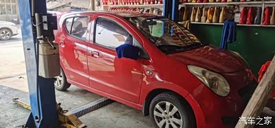

借朋友的升降机用用。免费的

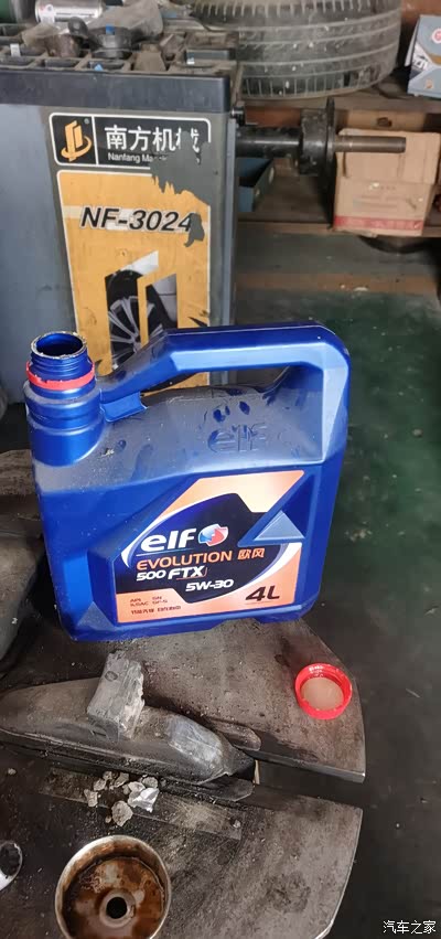

4s朋友送的机油,原本给我另外一台日产车用的,但嫌是半合成油,一直没用存放在尘埃中,
[此油有6年多的历史]酒是越陈越香,不晓得陈年机油怎样。
管它的,别浪费了,昨家红兔兔不在乎。

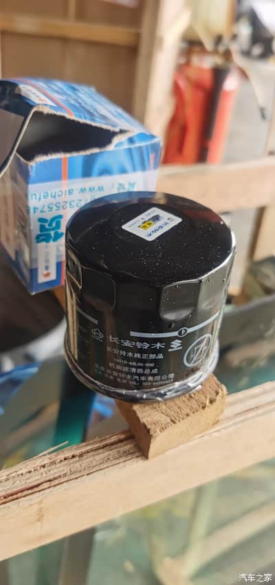

某宝买的机油机滤

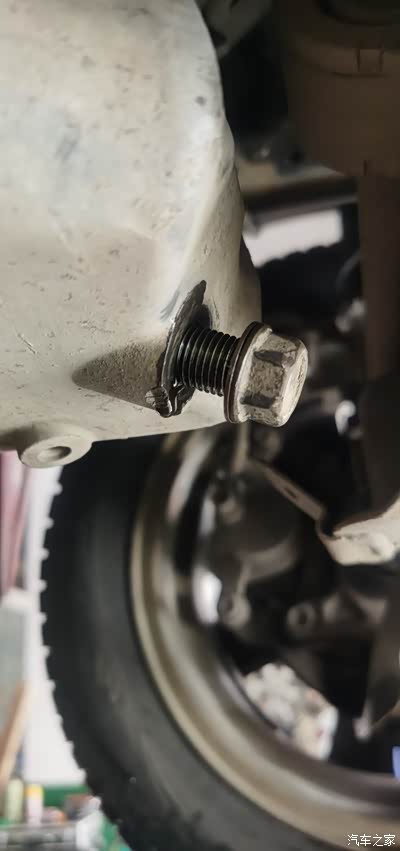

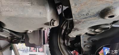

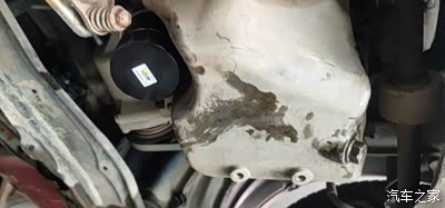

放油螺丝

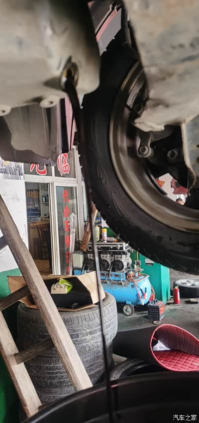

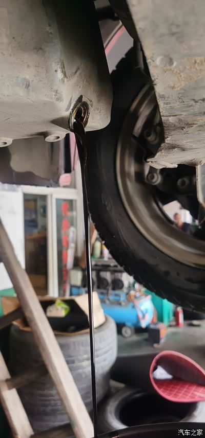

拧下一半,小心机油喷射。
上次买的壳牌全合成机油,已跑了9千公里,有点黑。说明清洗效果蛮好的。

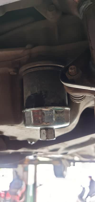

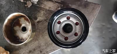

拧机滤
周边擦得锃亮
机滤橡胶圈抹点机油,加固密封性。

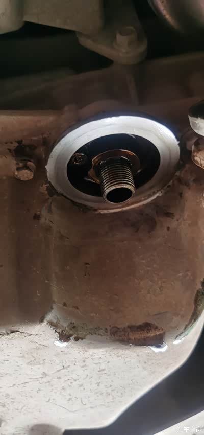

放干净了,上螺丝。
上机滤

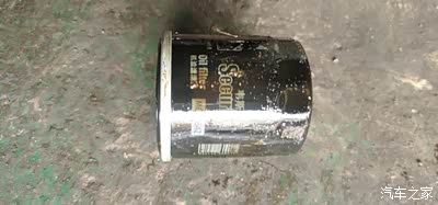

卸下的机滤比铃木原厂的长些。只要螺口一样都能用。
