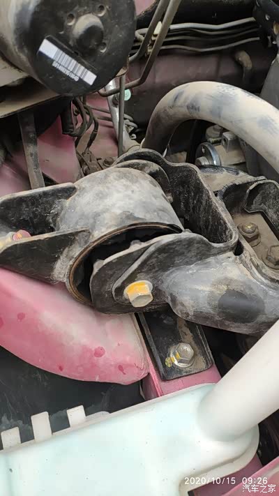

,照片没有拍,关注了一段时间奥拓论坛,这两天着手换机脚,大视野后视镜,发电机轴承,空滤底座也有点问题,发电机皮带,空调皮带都给换了,四个新轮胎是上个月换的640元佳通包安装,顺便把胎压监控也装上了,前后记录仪前真4k后1080p效果杠杠滴,防碰瓷神器,手机码字费劲,语句不通顺之处望拓友们谅解

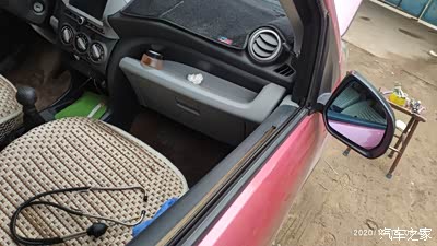

这是换的大视野后视镜对比图

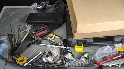

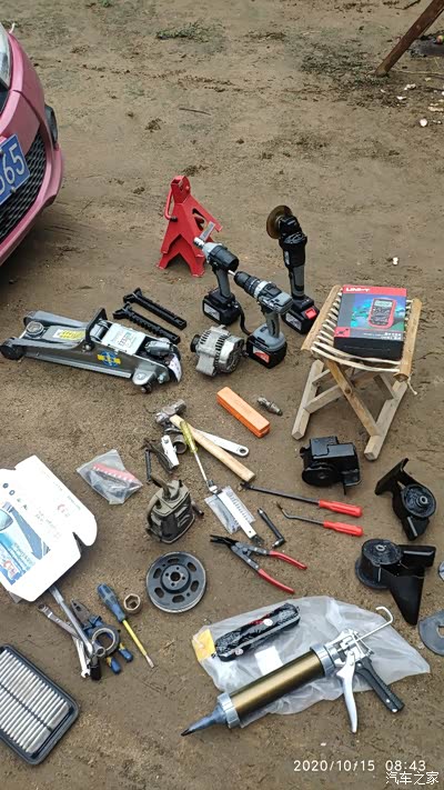

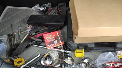

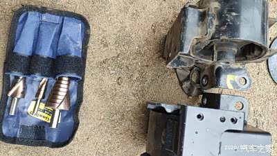

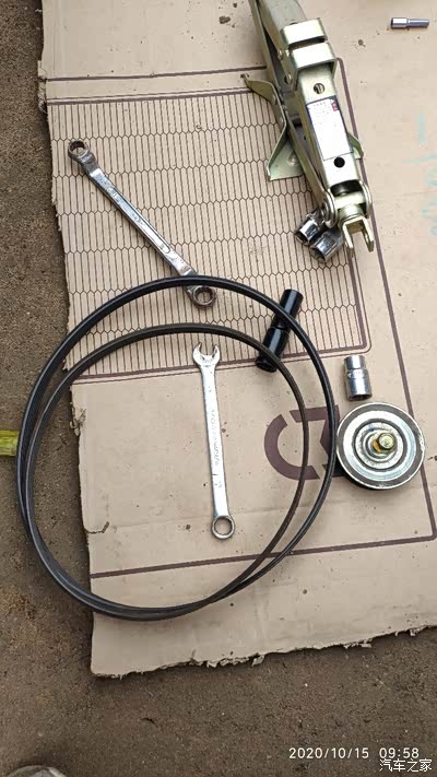

这是私家工具秀
还有听诊器😂

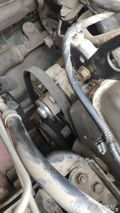

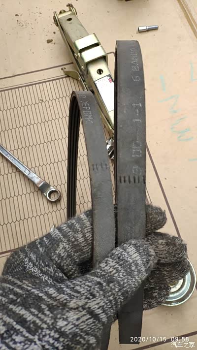

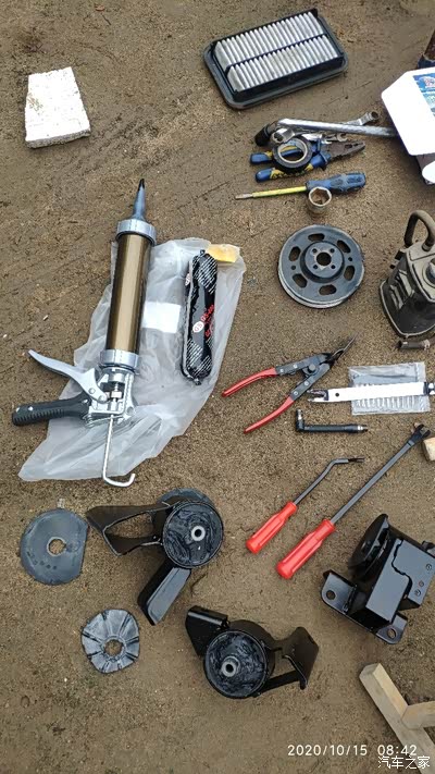

发电机和空调皮带看起来没太大问题,拆开了就一并换了吧

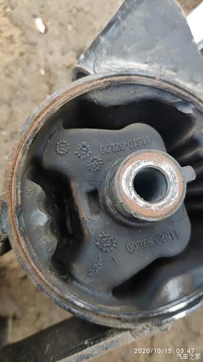

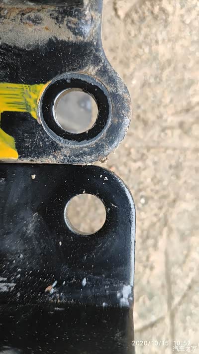

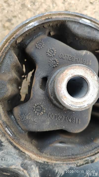

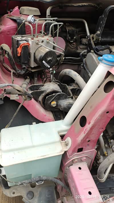

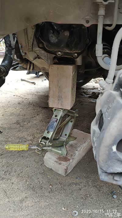

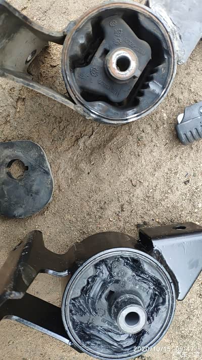

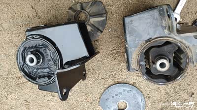

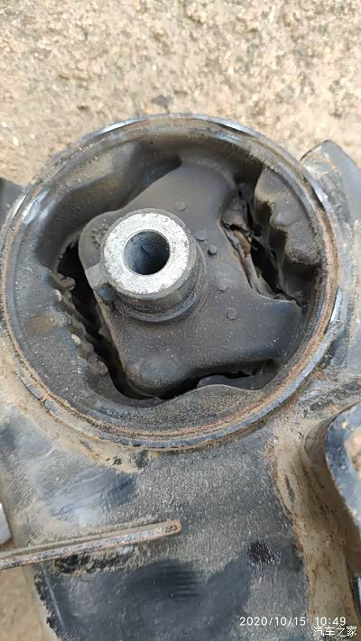

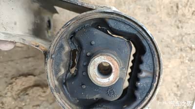

拆卸胶套以及新旧对比,看了某大神的视频DIY强化机脚,用聚氨酯玻璃胶填充机脚缝隙不知道安装好实际效果😂

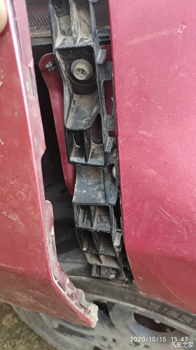

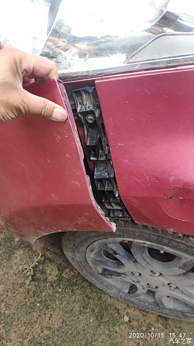

前保险杠左侧底座少了一个卡槽,应该是原车主给保险杠喷漆找的修理工扣装不严漏缝,在我大拇指盖(请忽略指甲缝黑泥😂)住的位置竟然上了一颗四公分长的自攻钉🙄,还用腻子糊严打磨喷漆,害的我好几分钟拆不下保险杠,突然发现打螺钉的地方有点微微起皮,我猜是用的螺丝钉固定,果然不出我所料
,又某宝上买了一个底座还在路上包括扣装钉,就码这么多了,欢迎朋友们指导讨论🤓🤓🤓
