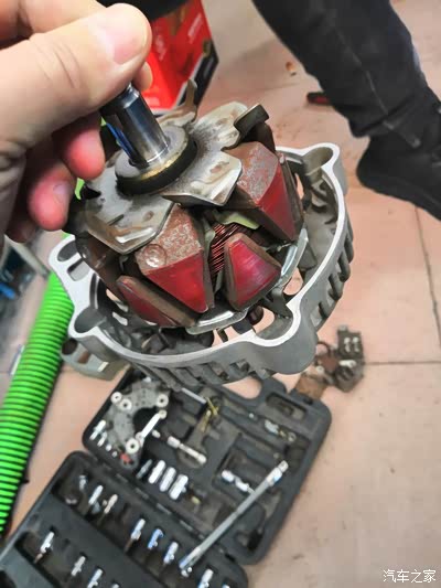

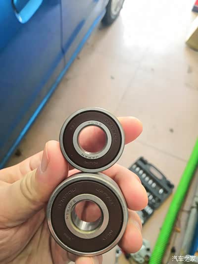

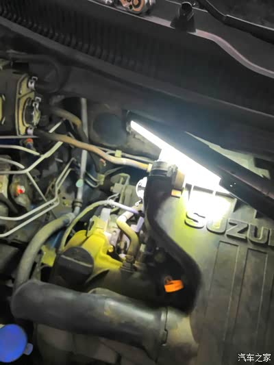

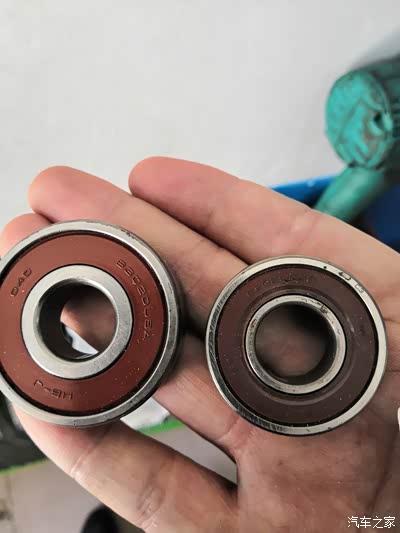

就是你13年8月手豪,至今33000公里,年前陪我回老家过年,来回1200公里高速,来上班发动机舱穿出声音很大,也不懂,后来问了认识人说是发电机轴承坏了,自己我从论坛看到都说是轴承坏了。疫情期间没法修,只能偶尔开开怕坏路上,上周我们这快递开了,买了轴承,今天找个店换上了,两个轴承26,快递16,工时费100。修了两个小时完成,现在听着发动机声音好听啦,虽然打算换新车,但是也要把你先修好再说,还真有点舍不得卖,陪了我这么多年,就换过喇叭,还有这次发电机轴承。

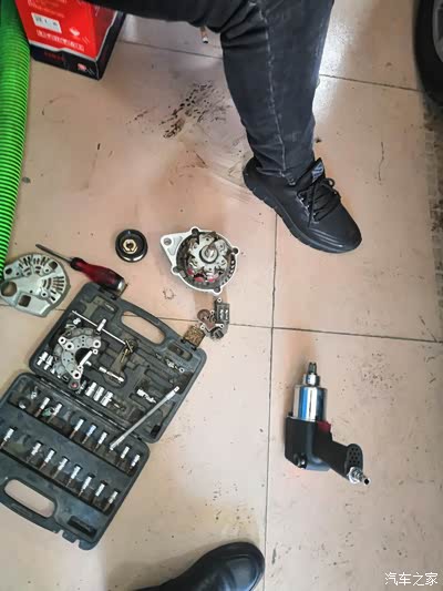

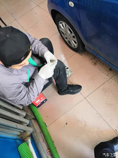

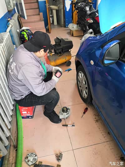

小师傅开拆

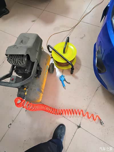

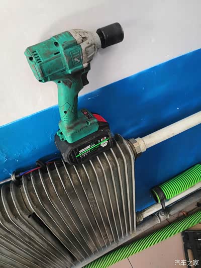

风炮很久不用有些故障,小师傅到隔壁店求助才把一个大螺丝弄下来
我这应该是真货吧,从官网查的经销商名录,自己联系上给发货的。

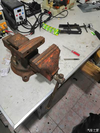

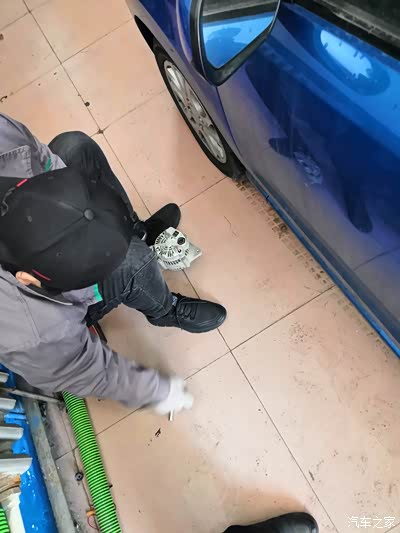

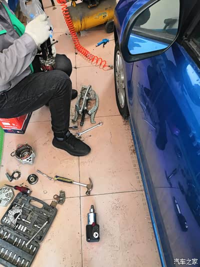

这个工具小师傅也用上了
还有这个

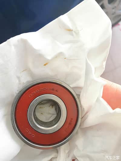

换下来的
看你们都叫这个是拉马
就是这个小的坏了,一看原厂真没有JAPAN标识

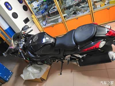

闲着没事,鼓捣下小师傅买的二手铃木,叫什么了,就是那种新的要二十多万的一款。
