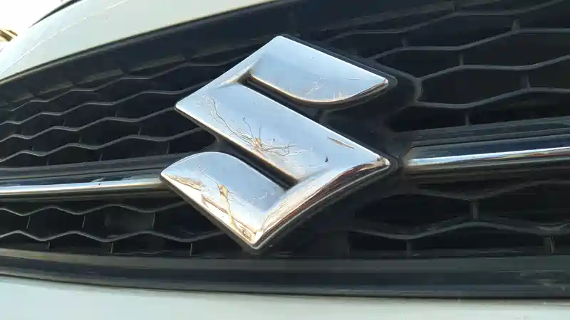

煜煜生辉的LOGO ,百年铃木毁于长安呢!

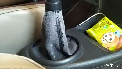

车子五年半,跑了9万多... 大大小小的毛病不断涌现出来,从去年开始档把手的皮皮开始脱皮了,花里胡哨的很难看,后来越掉越多,索性自己找找办法吧!
这是 破烂不堪的把套,同事见了,几年的福克斯也没见这个情况啊
撕下来,有没有翻毛皮的感觉呢!

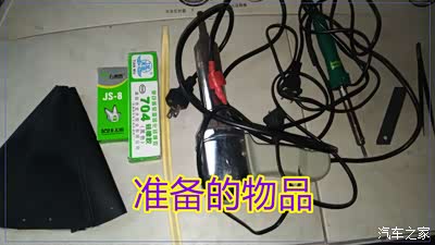

先是,网上参考了一些网友的办法,然后自己总结,开始动手,买来东西,
买了一个仿皮的,价格适中...问询了店家能用个三五年
另外买了一盒白润滑脂,这个能用到的!
到了货,成色一般般 ,后悔没弄真皮的!建议直接上真皮吧

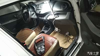

挑灯夜战!
很方便的从上班的地方借来工具和...

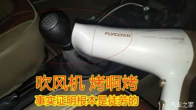

***吧,吹风机烤...  十分钟没点效果。放弃!!

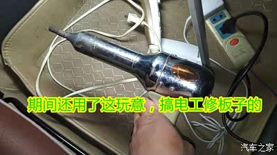

温度不够,又上了这个玩意。
大家注意,这玩意操作不好,容易烤坏橡胶把手! 放弃,因为我烤化了一些

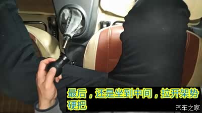

力拔山兮气盖世,还是坐到中间,用尽力气,猛地一顿就下来了,注意挂四档!
事实证明,至于这个方法靠谱和管用!
拔下来的把手仔细观察里面根本没有胶粘接的痕迹,所以烤都是徒劳的!

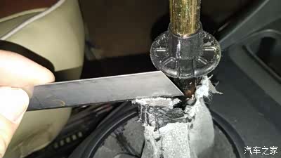

这个禁书柱子上面有个开口销,是锁紧在里面的!
所以直接拔下来就好!
刀片把破的布割下来!
然后,手拉住这个塑料板的位置,硬拉就好!
然后,斜拉就能取下了!

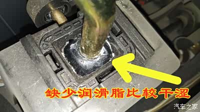

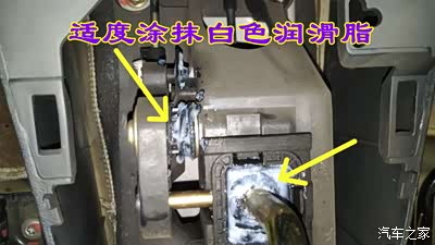

注意,看这个位置很干涩的,摩擦也不是好事啊!
润润啊!
买来,这个 白色的润滑脂,实际上用量很少,不过,这个白润滑脂车门的铰链应该也能用的!
适当的抹上一些就好,总可以滑一些吧!

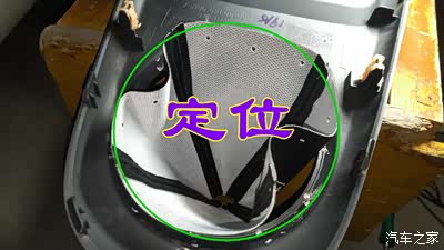

拆下来的 塑料板连着 布套子
不过,原来的塑料柱子已经变形不能再定位了
只能在通过胶粘的方法了
先,比照着布套和塑料孔的位置,如果太长了,剪掉一些。

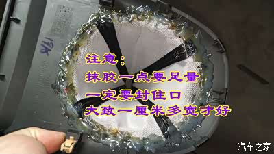

试了502胶水,不行,仿皮不沾502!
胶棒 可以但,需要粘对了位置
需要把布套口封住才能结实的!
让,我妈帮忙一手抓着...
慢慢转一圈,就封住了
注意:用塑胶热熔枪比较好,一边粘结,一边压实了
胶多一点比较好!
这个过程大概二十分钟吧 ! 不宜心急哦!

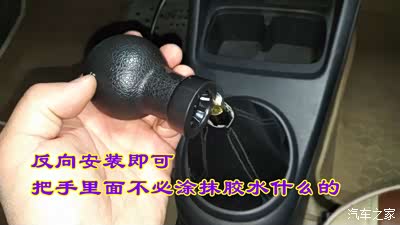

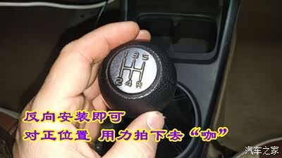

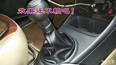

对正,“咔”一下
原装的效果有没有!
  大功告成了!
